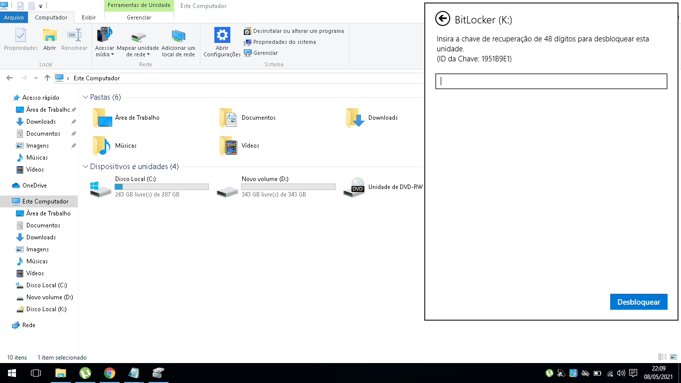

@ricardo_br Boa noite, o windows diz que a senha ou a chave de recuperação está errada. Porém tem alguns programas que dizem estar certo, mas o windows são está aceitando.
Diz que a chave não corresponde a unidade.

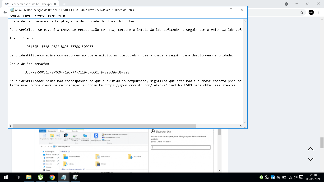

PRA você VER QUE TENHO A CHAVE ...
1 minuto atrás, ricardo_br disse:
E o identificador corresponde ou não afinal?

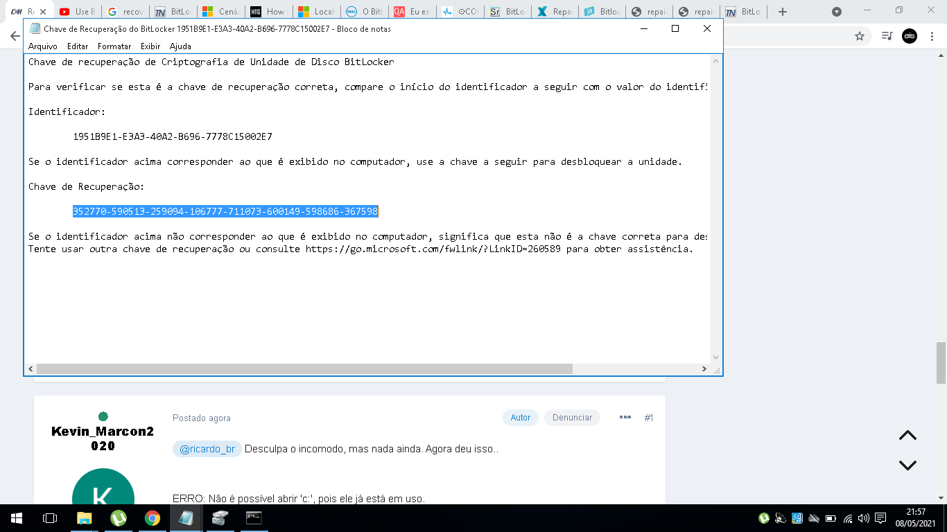

Vou mandar print te mostrando, corresponde sim... image.thumb.png.26ece0b769af52b99e3a8655f4745d03.png
Chave...

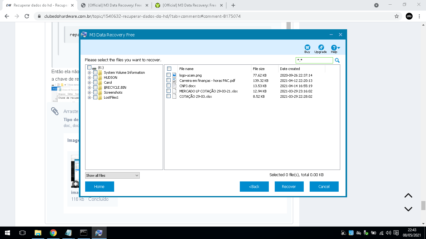

To ficando maluco TCC, trabalhos da faculdade, fotos tudo lá... Como falei sei que estão porque o bendito programa M3 Data Recovery informou como estava do jeito que deixei...

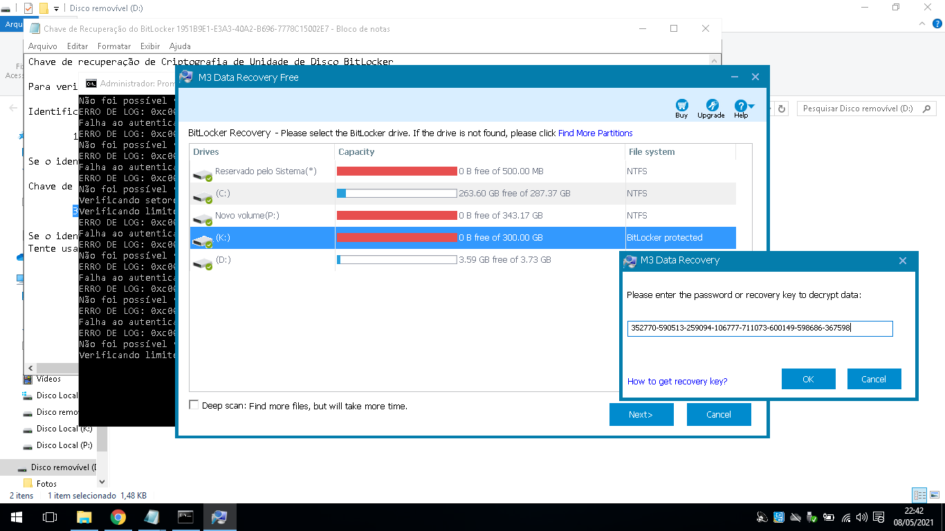

Então ela não pode esta errada, copiei do pen drive onde fiz backup e o programa pra acessar os arquivos pede a chave de recuperação e logo ele da acesso... image.thumb.png.8ffcd7fca132b56239ef3217fd9a0251.png
MEUS DADOS ESTÃO TODOS INTACTOS...
