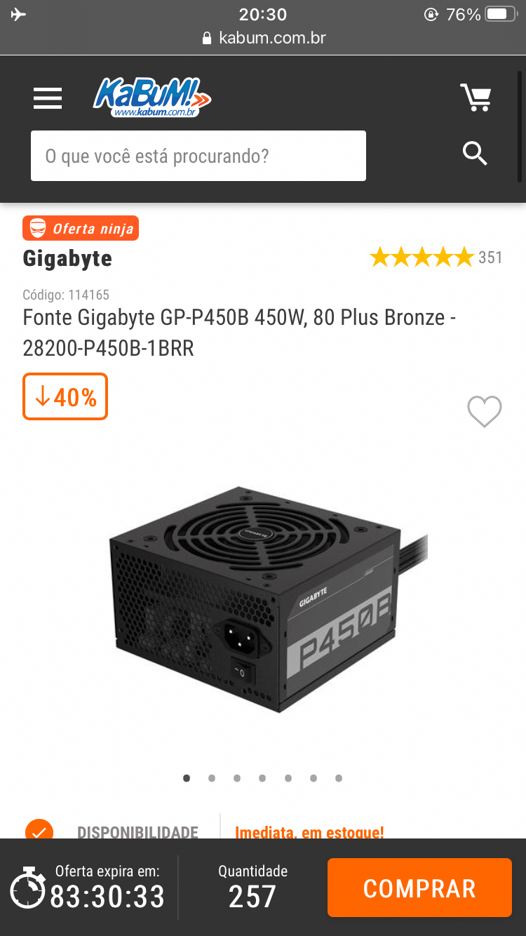

Fonte Gigabyte GP-P450 é boa?
Gente, peguei um kit ryzen 3 3300X + placa-mãe biostar A320MH + cooler gamemax 400 v2 + uma rx 550 2gb por 2300 reais, peguei uma memória ram de 8gb ddr4 2666mhz e um sdd 256gb, minha dúvida é em relação a fonte, tava dando uma olhada nessa fonte e queria saber se ela é uma boa e vai conseguir segurar meu pc dboa, eu já tive problema de pc queimando umas 3 vezes não sei a causa mas sempre deu b.o mas tb as peças eram tudo antigas, agora tô comprando tudo novo e não quero passar por isso dnv ent pfv me ajudem. essa fonte da foto está por 239, não posso gastar muito porque já gastei demais no pc
@XDRZ vou comprar mais um slot de 8gb, os jogos atuais não penso nisso agora porque os preços das placas de vídeo tão um absurdo
@donzmaker eu vi essa da sharkoo mas perguntei a uns youtubers e ngm conhece fonte dessa marca, já ds gigabyte a mw informática já fez vídeo sobre, tem mais reconhecimento e a tec lab tb viu
É um modelo asqueroso, independentemente do preço. Note que a minha recomendação irá divergir dos colegas, até porque nossos parâmetros são diferentes. Enfim, vamos pontuar:
  • Fan com rolamento desconhecido da Nanchang Huatuo Industrial, definem como long life sleeve bearing, sem informações sobre a sua qualidade. O melhor é que colocaram um perfil de ventilação extremamente forte, fico imaginando qual é a segurança de um fan desses.
  • Transistores medíocres da Jilin-Sino Microelectronics, explodem em condições de fornecimento normal, não são opções estáveis em ambientes quentes.
  • Hold-up capacitor com rotulação de temperatura baixa, vida útil reduzida, não são opções estáveis em ambientes quentes. Também é mal dimensionado e provém um hold-up time baixo, mas ao menos maior do que 10 milissegundos.
  • Capacitores genéricos na filtragem das saídas, vida útil reduzida, não são opções estáveis em ambientes quentes.
  • Controladores de baixa performance da Champion e da Power Rail, fator de potência baixo, baixa confiabilidade (isso considerando que até mesmo os controladores da On-Bright, que são relativamente melhores e encontrados em fontes de alimentação caras, tais como a CORE REACTOR e a RM apresentam muitas instabilidades durante o chaveamento em frequência reduzida, tendo valores distantes do especificado, produzindo ruído elétrico audível).
  • Proteção contra superaquecimento ausente, não há um resistor para controle dessa proteção (ou ajuste do ventilador com base na temperatura), o monitoring integrated circuit não suporta isso e não implementaram isso por meio do motor driver do fan.
  • Line regulation péssimo em todos os cenários de crossloads, a trilha de 12V fica próxima de ficar baixa demais com cargas elevadas ou alta demais com cargas baixas. Isso considerando que o modelo tem voltage compensation, imagina se não tivesse.
  • Ripple relativamente elevado na trilha de 12V, não é um valor assustador, mas vale a pena mencionar que é bastante desagradável.
  • Transient response horrível, não é algo que esperamos que seja decente em uma fonte de alimentação dessa categoria, mas 3V é um resultado preocupante. Ou melhor, dificilmente consegue chegar em 3V quando há um pico de consumo na trilha de 3,3V. Enquanto isso, a trilha de 12V sofre, mas para conseguir chegar aos 11,8V. Ela chega bem próximo disso no melhor cenário, mas continua sofrível em todos os outros.
Conclusão: se você achar algum elogio nos pontos acima, você pode considerar ela.
Mesmo com capacitor relativamente desconhecido eu iria de VTE ou VTC
