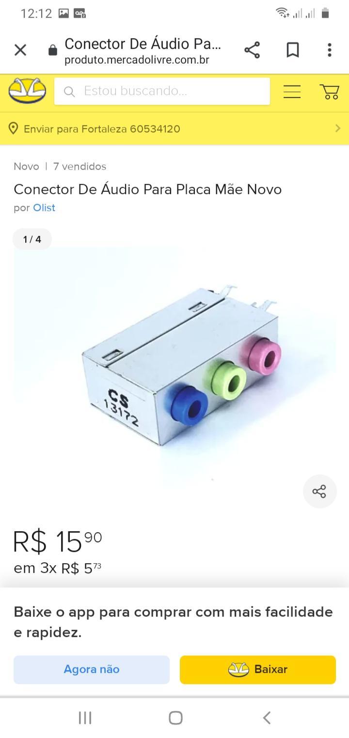

Quero troca a entrada de audio do meu PC que tá enferrujada e não encontro esse negócio abaixo

@R Nicolas È tu trabalho bem chato trocar um conector desse, teria que ter o conector e tentar a pinagem dele com o multímetro pra ver se bate com o da sua placa-mãe,
O trabalho de tirar o conector antigo sem destruir a placa-mãe é chato, essas placas de fibra usam furos metalizados e tem solda dos 2 lados da placa, teria que ter um ferro com ponta bem larga e bem potente pra derreter toda a solda de uma vez ou adicionar solda pra derreter tudo de uma vez e puxar o conector, ou ate usar um cadinho de solda... a chance de estragar alguma trilha é grande, sai mais barato pegar uma placa de som USB básica e nem mexer nisso.
