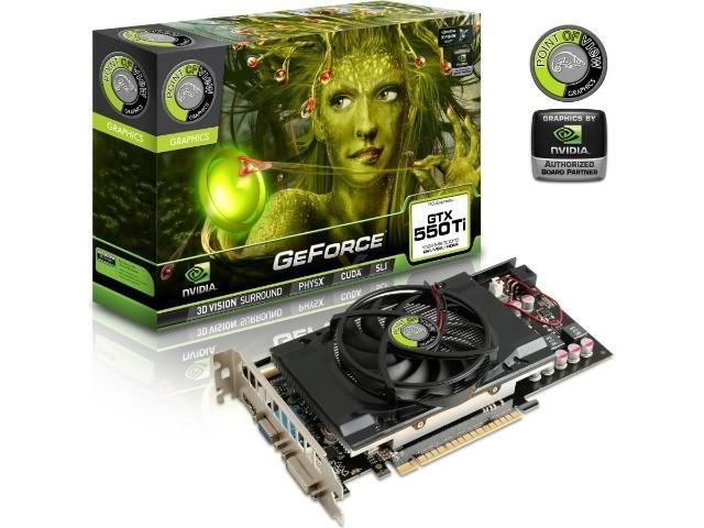

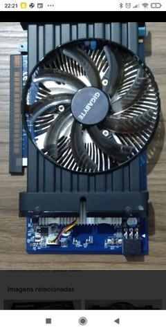

Seguem fotos em anexo:
@Tavaares00 São duas GTX 550 Ti? Mercado chinês ou brasileiro?
A segunda opção que você postou a imagem não é da marca "NVIDIA" pois todas as placas de vídeo com chip gráfico da NVIDIA são NVIDIA, a segunda opção é uma marca que não se vê mais anúncios de novos modelos no Brasil (Point of View - Europa), foi uma marca bem tradicional entre os anos 2000 e 2010 e acabou perdendo força após a série 700 da NVIDIA não lançando mais placas novas no mercado desde então, contudo parece ter uma qualidade razoável apesar deste modelo já estar bem defasado.
Se fosse para te indicar uma dentre as duas marcas, iria na Gigabyte sem pensar duas vezes, porém qual o motivo da compra? Quanto você vai investir nessa aquisição?
Dependendo do preço, pode ser 100x melhor pegar uma GT 1030 nova que é melhor e mais econômica que ela.

@Tavaares00 hoje em dia é difícil achar placas da "NVIDIA", pra dizer resumidamente, fabricam somente o chip, então as fabricantes como a gigabyte montam a placa em cima do chip. As únicas placas NVIDIA que você vai achar são as founders que são "bases" pras outras fabricantes, mas são bem raras. Não vai ter nenhum ganho adicional por ser da marca da sua placa-mãe. Marcas que eu gosto: Gigabyte, Zotac.
Mas nenhuma placa vai ser "mais fraca" por ser de outra fabricante.

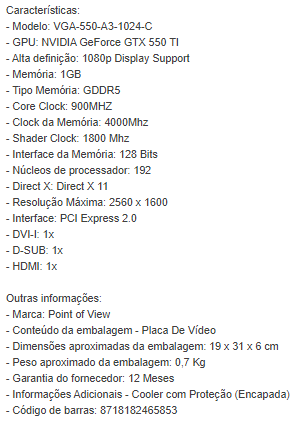

@RaposaFeroz @Paulo Ricardo Lauxen Achei o modelo e as especificações...
https://www.magazineluiza.com.br/placa-de-video-point-of-view-geforce-GTX-550-ti-DDR5-128-bits/p/7469878/in/pepc/

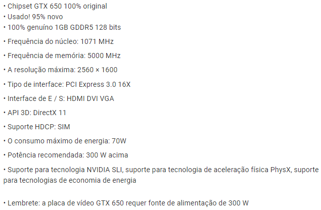

Ela é melhor que a GTX 650 da ASUS? (Segue especificações também)
https://cntronic.com/ASUS-video-card-original-GTX-650-1gb-128bit-gddr5-graphics-cards-for-NVIDIA-geforce-gtx650-HDMI-dvi-used-VGA-cards-on-sale-38570
@RaposaFeroz @Paulo Ricardo Lauxen Segue foto em anexo direto das especificações para efetuar comparação.

Pelo menos essa dai da NVIDIA bateria mais desempenho que essa GTX 650 que vou deixar na foto abaixo?
Não, a GTX 650 é pouca coisa melhor que a GTX 550 Ti, logo seu desempenho em jogos vai ser o mesmo ou pior.
https://technical.city/pt/video/GeForce-GTX-650-vs-GeForce-GTX-550-Ti

GTA é um jogo que com 900p e com os gráficos no mínimo ele até que não é tão pesado, uma GT 1030 conseguiria cravar os 50~60 FPS nessas condições porém o mod RP deixa o jogo mais pesado e hoje no mercado atual você não conseguiria uma placa com melhor custo/benefício que ela, pois dá para achar versões "low profile" dela (GDDR5) nova por um pouco mais de 500~600 reais e se garimpar bem no mercado de usados, consegues achar até por menos. (OLX, Marketplace Facebook) Para este jogo seria o mínimo recomendado.
@Tavaares00 Olha, por 200 reais se estiver tudo funcionando e em bom estado até que está pagável, agora, se vai lhe atender para jogar GTA RP acho difícil, vai ser uma experiência um pouco pior do que a que você teve com a GTX 650.
