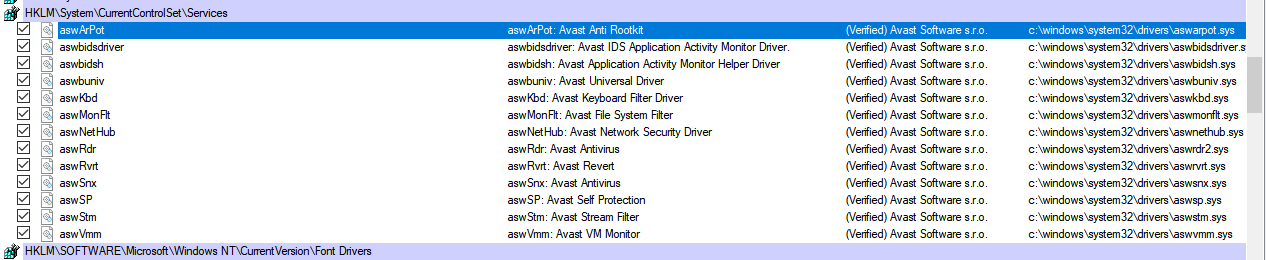

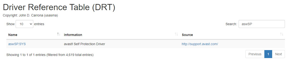

@MafaRR
Os logs das telas azuis estão apontando para o driver aswSP como o responsável pelas telas azuis, sendo que este driver pertence ao antivírus Avast:
Verifiquei na lista de programas, você não possui o Avast instalado no computador, mas consultando a lista de drivers, ainda existem diversos drivers deste antivírus instalados no seu computador:
Recomendação: Execute a ferramenta de remoção do Avast e veja se o problema persiste (Atente-se as instruções exibidas no link abaixo).
https://www.avast.com/pt-br/uninstall-utility
