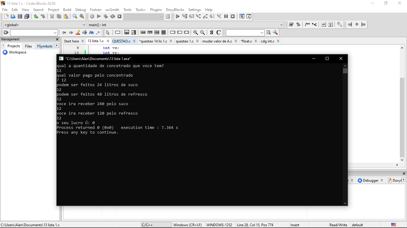

também cara, ent eu fiz um exercicio, só que o codigo para no meio e eu tenho que reinserir o valor para ele prosseguir, sabe como resolve?
#include <stdio.h>
#include <stdlib.h>
#include <locale.h>
float main() {
float cdg, cdg2, mult, vh2, vn;
printf("qual os 2 primeiros numeros do codigo do produto?");
scanf("%f", &cdg);
printf("qual os 2 ultimos numeros do codigo do produto?");
scanf("%f", &cdg2);
printf("preco basico sera: %f", cdg * 15.00 + cdg2);
scanf("%f", &mult);
vh2 = mult * (cdg2 / 100);
vn = mult - vh2;
printf ("o valor final sera %f ", vn);
o codigo e imagens do problema

@alan.modesto    qual o significado das variáveis  ?  ,  vn e vh2 ,  e ele para no meio por que falta uma msg  pedindo a qtd a ser multiplicada ,
#include <stdio.h>
#include <stdlib.h>
#include <locale.h>
float main()
    char c;
    printf("qual os 2 primeiros numeros do codigo do produto ? ");
    scanf("%f", &cdg);printf("cdg= %5.2f\n",cdg);
    while( c=fgetc(stdin) != '\n' ); // limpa o buffer do teclado
    printf("qual os 2 ultimos   numeros do codigo do produto ? ");
    scanf("%f", &cdg2);printf("cdg2= %5.2f\n",cdg2);
    printf("\npreco basico será : %.2f\n", cdg * 15.00 + cdg2);
    printf("o multiplicador ");
    scanf("%f", &mult);
    vn = mult - vh2;
    printf ("\no valor final sera %5.2f\n\n\n", vn);
    return 0;
