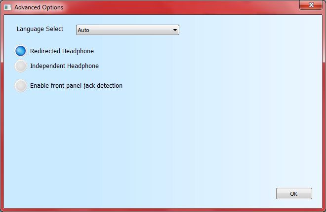

Bom eu comprei a um tempo atrás um headset/headfone, e usava o windows xp, no win xp o microfone funcionava normalmente, então migrei pro win 7 e o micro tanto do meu computador normal, quando do Notebook param de funcionar, já tentei reinstalar os drivers manualmente e não funciona, já mexi em todas configurações e nada.
Se alguém puder me ajudar ficarei eternamente grato.
Segue uma print do gerenciador de audio que eu coloquei instalando o driver manualmente.
o modelo da minha placa mãe é ECS G31T-M7.
Espero que alguém me ajude, porque realmente preciso usar o micro.
Obrigado desde já.

O que eu fiz pra funcionar o microfone do meu notes:
1_Painel de controle
2_Hardware and Sound
3_Change System Sound
4_Recording OU
Você pode chegar no mesmo lugar clicando com o direito no alto-falante que fica na barra de tarefas (ao lado do relógio) e selecionando recording devices
5_Configure SpeeCh Recognition
6_Setup Microphone
Repita a frase bem perto do microfone, até o windows identificar sua voz.
Selecione o microfone, vá em properties e depois Levels e deixe o volume em 100 e o boost em +10db.
MEu microfone não funcionava nada, agora consegui usar o skype.
