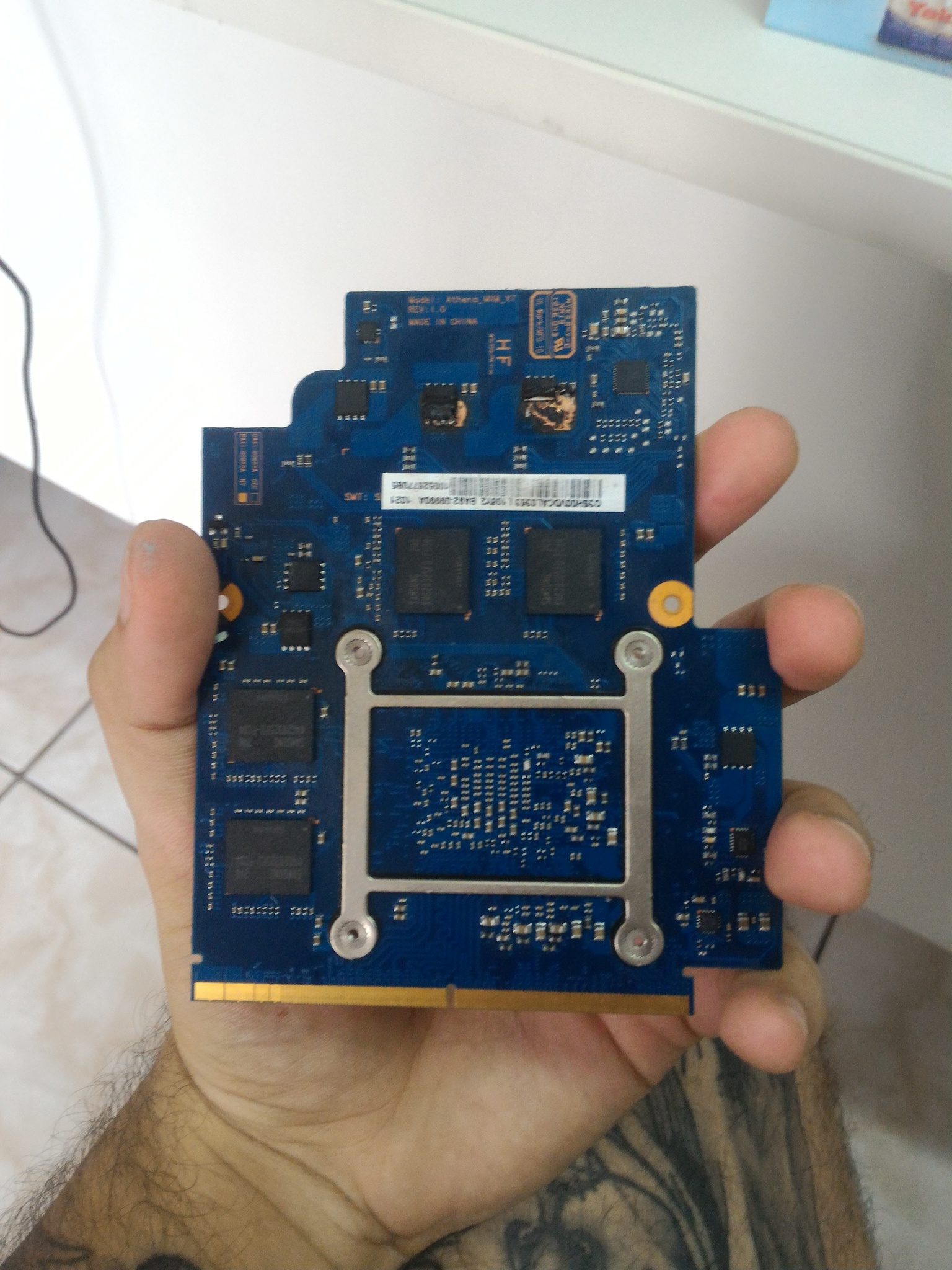

Há alguns dias, recebi uma carga de energia aqui em casa que simplesmente fritou a placa de vídeo do meu Bumblebee - uma HD7870m.

Amigo, acabei de voltar da assistência e aplaca é realmente separada.
Aparentemente, a placa fritou mas o resto está 100% intacto.. porém a assistencia nao conseguiu ligar a placa onboard do note... Trouxe ele pra casa agora. Seguem em anexas fotos da placa queimada.

O lance é que já abriram na assistência que eu levei, testaram os componentes individualmente e viram que não há nenhum dano (físico) sem ser na placa de vídeo, que claramente derreteu.
Não sei direito o que houve.. Estava funcionando tudo normal, aí a diarista ligou o aspirador de pó na tomada e o computador desligou, subiu um ***** cheiro de queimado e não ligou mais de jeito nenhum. Só ligou de novo quando levei na assistência e removeram a placa de vídeo. Agora está ligando normal (sem a vga), todas as luzes acendem e etc.. Porém sem vídeo.
