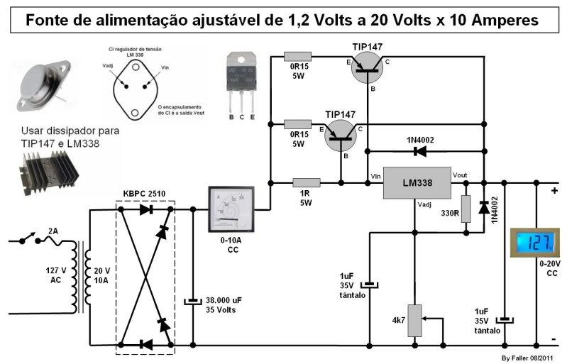

Em 12/07/2016 às 18:41, graia disse:
Gurizada, achei um tempinho pra terminar este projeto, mas não esta dando certo, troquei o LM338 e os TIP147, mas ele não varia a tensão de saída e alem do mais  quando botar uma carga a tensão cai bastante, montei um outro projeto do mesmo autor que vou postar aqui, os componentes são iguais do diagrama, não tenho afinidade em analise mas pelo visto terei que começar a praticar.
Eu fiz uma Fonte dessas é deu o mesmo problema depois de analisar e mexer no circuito descobri o problema (capacitor que está em paralelo com o regulador) retirei ele é não coloquei mais nada, pois ele altera o funcionamento da Fonte. 1uf x35v
Sua contribuição teve boa intenção, claro. Permita-me opinar. De fato o capacitor pode influenciar em condições especiais como a conexão não otimizada do terra que deve se convergir pro negativo do cap, correntes parasitas, qualidade duvidosa do regulador, do capacitor, e alguns etc. Ele tenta colaborar com o sistema a "nível molecular" ou seja, "aplainando" a V referência: a mais crítica pro sistema. Mas sim, isto é conhecimento empírico e provavelmente não mencionado no datasheet do regulador
Edit...
De fato o capacitor aplaina a amostra que vem da saída. De uma certa forma o ci "amplifica" a amostra pra manter a saída. Se estiver sujinha, ele amplifica a sujeira o que pode sujar a saída e causar "ecos" e tal. Por isso há importância de onde se pega o terra. Pra carga ativa - corrente variável - isso se destaca.
Por falar nisso queira por gentileza queira melhorar a qualidade da sua contribuição dizendo exatamente o que ocorre na sua montagem, na saída da tensão: se ão funciona, se varia, se oscila, que tipo de carga usas etc.
trás, Diovane Inocêncio disse:
... é muito vago. E se achar que deve, publique fotos da sua montagem.
Numa fonte dessas de alta corrente, o sistema de GND é muito importante. O capacitor em questão de 1 uF é recomendado até no datasheet do fabricante, mas claro que se supõe que o sistema de GND foi feito com todo o cuidado para que o CI regulador esteja trabalhando mesmo com os sinais reais existentes no torne de saída da fonte.
Qualquer trilha de GND mal feita vai estragar essa referência.
O Circuito desta fonte é bem eficiente e provado. Mas a montagem tem de ser muito bem feita....
Paulo
