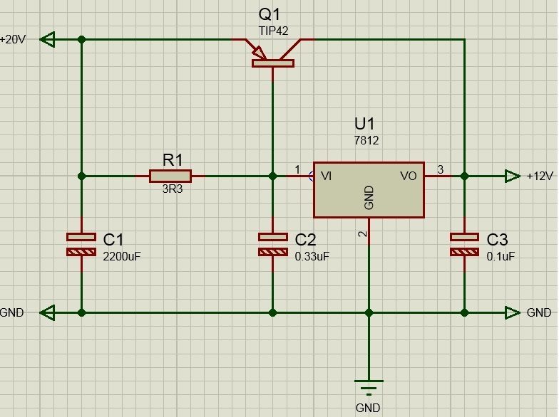

1 hora atrás, Kenny Robert disse:
@faller Houve alguma melhora no projeto?
adicionado 3 minutos depois
me esqueci do fusivel......
Bote o fusível na linha dos 20 Volts, antes de entrar ai, só para garantir que sua casa não pegue fogo...
Pode construir desse modo que vai operar numa boa..
12 minutos atrás, faller disse:
Que legal! até que enfim consegui! Muito obrigado pela ajuda @faller, vou ver se consigo os componentes o quanto antes para começar a montagem, seria bom se eu acha-se aqui em minha cidade mesmo.....
Para esse projeto é bom um fusível de quantos Amperes?
adicionado 2 minutos depois
Há e tanto o tip 42 e o Lm7812 devem estar em um bom dissipador certo?
Tenho aqueles dissipadores que vem nas fontes de computadores que tem espaço para três e aquelas "micas" que o isolam o componente do dissipador daria certo?

Coloque um dissipador generoso..  Como vais querer alimentar isso dai com uma fonte de 20V@3A, de notebook, a maior dissipação será de (20-12)V x 3A = 24 Watts que é uma potência bem considerável.
E sim deves usar mica para separar o CI e o Transistor do dissipador. Coloque um pingo de pasta térmica nas faces de contato CI/mica/dissipador. E boa sorte ai na montagem...
Fusível eu colocaria ai de 4 Amperes..
