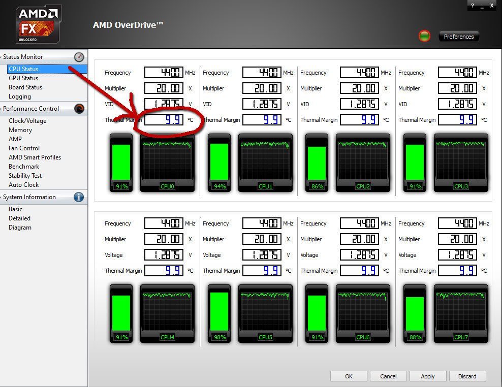

@Matheus Vasconcelos baixe o AMD Overdrive e veja como fica a margem térmica. É um app proprietário da AMD. Esses outros programas não costumam ler a temperatura direito.
A margem térmica é uma contagem regressiva. Se chegar a 0ºC é porque bateu no limite do chip. Se abaixar de 0ºC fica vermelho e está além da margem de segurança.

@Contiusaentão o aida64 é ruim? estou medindo com ele.. e no caso do programa então os Graus q aparecem ali sao os que eu estou de folga dentro da temperatura limite? tipo.. pode 70°C  e o processador esta a 65°C, no progrmaa ele aparece 5°C? Que seria a quantidade de folga dentro do limite permitido?

Coloque um print do AMD Overdrive e do AIDA abertos ao mesmo tempo mostrando as temperaturas. Às vezes coincide, mas se os programas não tem suporte da AMD, não é bom confiar neles.
@Matheus Vasconcelos sim, é isso mesmo. Se marca 5ºC, você tem 5 sobrando. Se marca 0ºC, você não tem mais "gordura para queimar" e a CPU está no limite.
Pode tentar fazer a conta dos 71ºC menos a margem térmica, mas raramente bate com outros programas como o AIDA ou HWmonitor. Também tem que ver se varia de acordo com a carga, porque senão fica perigoso confiar nesses apps.
