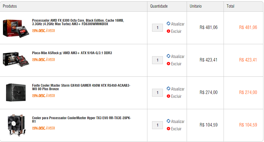

fx-8300 + asrock 970a-g/3.1
Eu pretendo comprar um FX-8300 pra tirar o gargalo que existe atualmente no meu PC com um A4-3300, e a melhor opção que eu achei foi um FX-8300 (não venha me recomendar i5 ou i7 que é muito caro pro orçamento.) e quero saber se a placa-mãe 970A-G/3.1 da ASRock aguenta sem problemas o processador. qualquer ajuda já agradeço.
@Arthur_Lopes
Esse combo está bacana, mas considere pegar uma fonte com um pouco mais de potência para te dar um pouco de folga.
Considere também pegar um combo Core I3 7100/6100 + placa-mãe de entrada H110/B150/B250 e memórias DDR4. Sairá um pouco mais caro do que o combo com o FX-8300, mas é bastante provável que na maioria dos jogos esse combo te dê um desempenho igual ou superior, além de ser uma plataforma mais nova, mais econômica e com mais recursos.

tem certeza que essa fonte não vai dar folga? eu pedi no fórum e fiz umas pesquisa e é pra ser mais que suficiente.
@Arthur_Lopes bom, aí dependerá dos demais componentes que você irá utilizar - eu não sei quais são, então calculei chutando meio alto para dizer que 450w ficariam apertados.
Se você já apresentou para o pessoal do fórum a lista de componentes e a utilização que você fará do PC e te informaram que 450w seria suficiente, então acredito que deva ser sim.

ta na minha assinatura o que vou usar, tirando o processador a placa-mãe e a fonte, vou trocar pelas novas.
Alguem sabe se o Cooler PcYes Zero K Z2 92mm fica de boa no FX-8300? ou algum outro cooler bom pra ele.
Ou esse Daqui: http://www.kabum.com.br/produto/73422/cooler-para-processador-gamer-deepcool-gammaxx-200t-intel-lga1156-1155-1150-775-amd-fm2-fm1-am3-am3-am2-am2-940/?tag=deepcool
adicionado 12 minutos depois
E Esse aqui?
Desses que listou, o único que eu cogitaria usar seria o Hyper TX3 Evo. Na Kabum, porém, ele está bem caro. Dê uma olhada no DeepCool Gammaxx 300, que deve ter desempenho similar.
Considere também um Hyper 212 Evo ou Hyper 212X, especialmente se for fazer overclock. Outro bom cooler que ultimamente anda difícil de ser encontrado é o Raijintek Themis Evo.
22 minutos atrás, caiokn disse:
Vou pegar esse Gammaxx então, não pretendo fazer overclock, mesmo se eu fazer não vai ser muito já que o turbo dele já é de grande ajuda.

mas você acha que cabe a placa atx ai?
Acho que cabe, mas existe o risco dos conectores ficarem em posições ruins, que vão dificultar a montagem e organização dos componentes dentro do gabinete. O fluxo de ar dentro do gabinete já não parece muito bom da maneira como está pois o HD + cabos + placa de vídeo parecem formar uma barreira que impede que o ar frio proveniente da entrada de ar frontal circule pelo gabinete e saia pela ventoinha traseira e fonte. Pensando nisso, vou te as seguintes sugestões:
#1 - Compre ventoinhas para colocar nas saídas frontal e traseira e organize todos os cabos dentro desse gabinete, de maneira que não atrapalhem o fluxo de ar. Use abraçadeiras plásticas ou algo semelhante, aqueles arames que vem nos sacos de pão de forma servem também. Monitore as temperaturas para avaliar como estão, faça um comparativo de antes e depois).
#2 - Em vez de trocar toda a plataforma, procure um Athlon x4 para soquete FM2/FM2+ como o 750K, 760K, 845 ou 860K e troque só o processador e fonte. Estes Athlons devem ter desempenho semelhante ao de um FX-4300, o que é mais do que o suficiente para empurrar uma placa de vídeo como a R7 360. Talvez você os encontre usados a preços mais interessantes. Dê preferência a vendedores bem qualificados e que te deem garantia. Siga a sugestão #1 e fique de olho nas temperaturas, considere trocar de gabinete se estiverem muito altas. É possível encontrar bons e que não custam muito caro, como o Aerocool GT Black e o Cougar Archon.
#3 - Se realmente quiser trocar o seu A4-3300 pelo FX-8300, siga a sugestão #1 e fique de olho nas temperaturas, considere trocar de gabinete se estiverem muito altas. As recomendações de gabinete são as mesmas que listei acima.
#4 - Considere comprar um Core i3 de 4ª geração + placa-mãe compatível + fonte. Se achar que o preço do CPU está muito alto nas lojas, considere comprar usado no Mercado Livre ou outra plataforma, dando preferência para vendedores bem qualificados e que ofereçam garantia. Processadores são componentes duráveis e é raro que deem problema. Siga a sugestão #1 e fique de olho nas temperaturas, considere trocar de gabinete se estiverem muito altas. As recomendações de gabinete são as mesmas que listei acima.

Não vai ser eu que vou trocar, um amigo do meu pai tem uma loja especializada em pc daí ele vai mandar montar o pc la. Mas valeu pelas dicas
Em 20/02/2017 às 21:11, caiokn disse:
Só pra atualizar, vou pegar o TX3 Evo por que ta em promoção :D
e vou pegar esse gabinete: http://www.kabum.com.br/cgi-local/site/produtos/descricao.cgi?codigo=46584
ja que você falou sobre o gabinete ser pequeno vou pegar esse que é atx.
