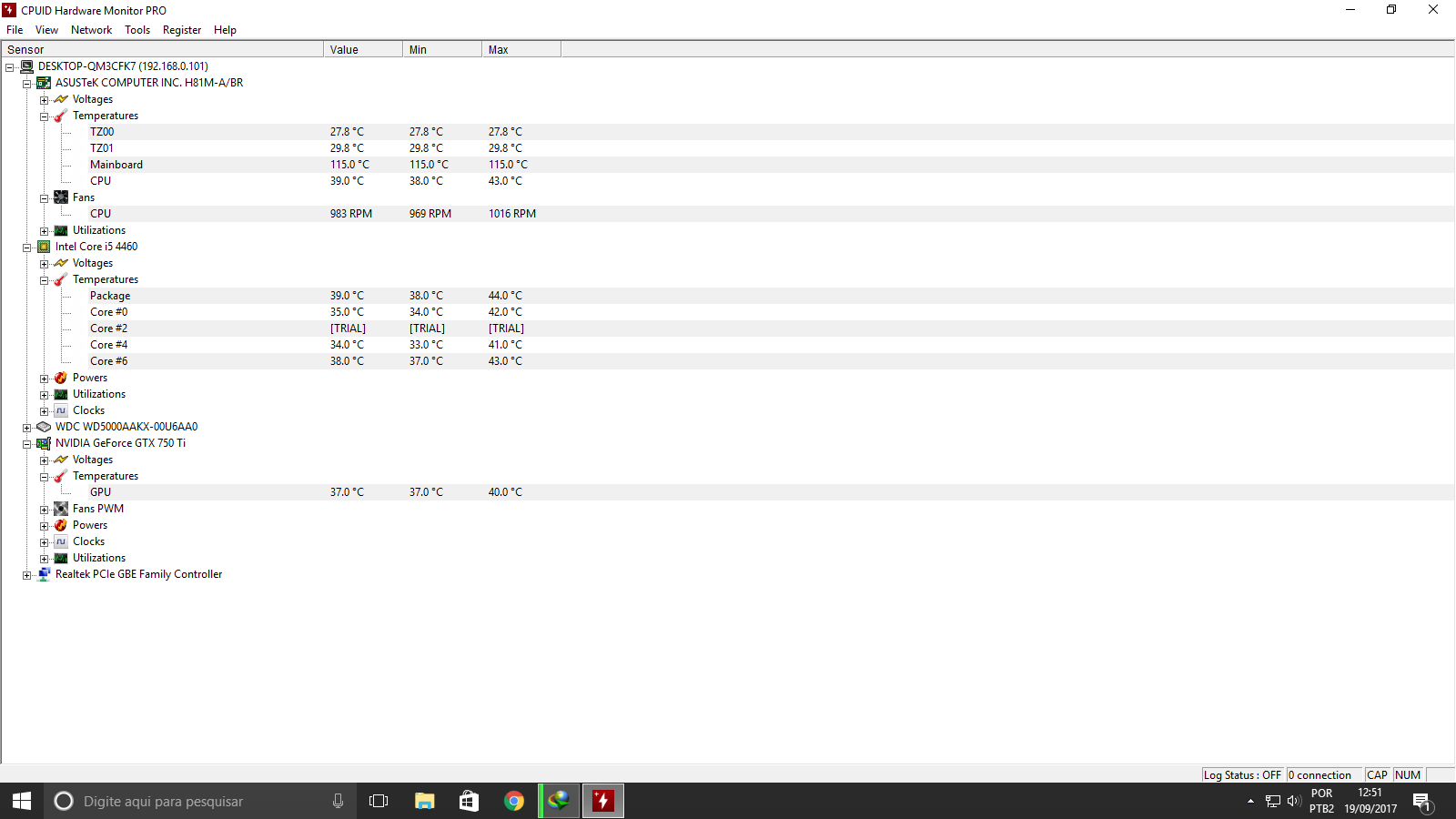

galera meu pc começo da um barulho estranho ai percebi que tava muito quente, ai baixei o cpuid e vi que ta muito quente, alguém sabe como resolver? vou deixar a print aqui, os outros componentes eu acho q ta numa temperatura normal.
e quando tirei a print não tava fazendo nada no pc, apenas baixando uma parada.

Cara esses programas que monitoram a temperatura da máquina não são 100% confiáveis, os melhorzinhos são os oferecidos pelo fabricante.
Com essa temperatura sua máquina era para estar travando, desligando, instável, ou dando tela azul.
Sua máquina esta apresentando algumas desses sintomas?
Veja a temperatura na bios lá o valor é confiável, se estiver algum valor muito alto, atualize a bios as vezes esse erro de leitura do sensor se corrige com uma atualização.
Faça o teste também do dedo se você conseguir manter o dedo por 5 segundo ou mais não tem nada de errado, vá tocando o chipset entre outro componentes como ci (como por exemplo da foto), ou algum regulador de tensão
Quando tem algum componente bichado na placa ele vai ferver a ponto de não conseguir ficar 2 segundos.
