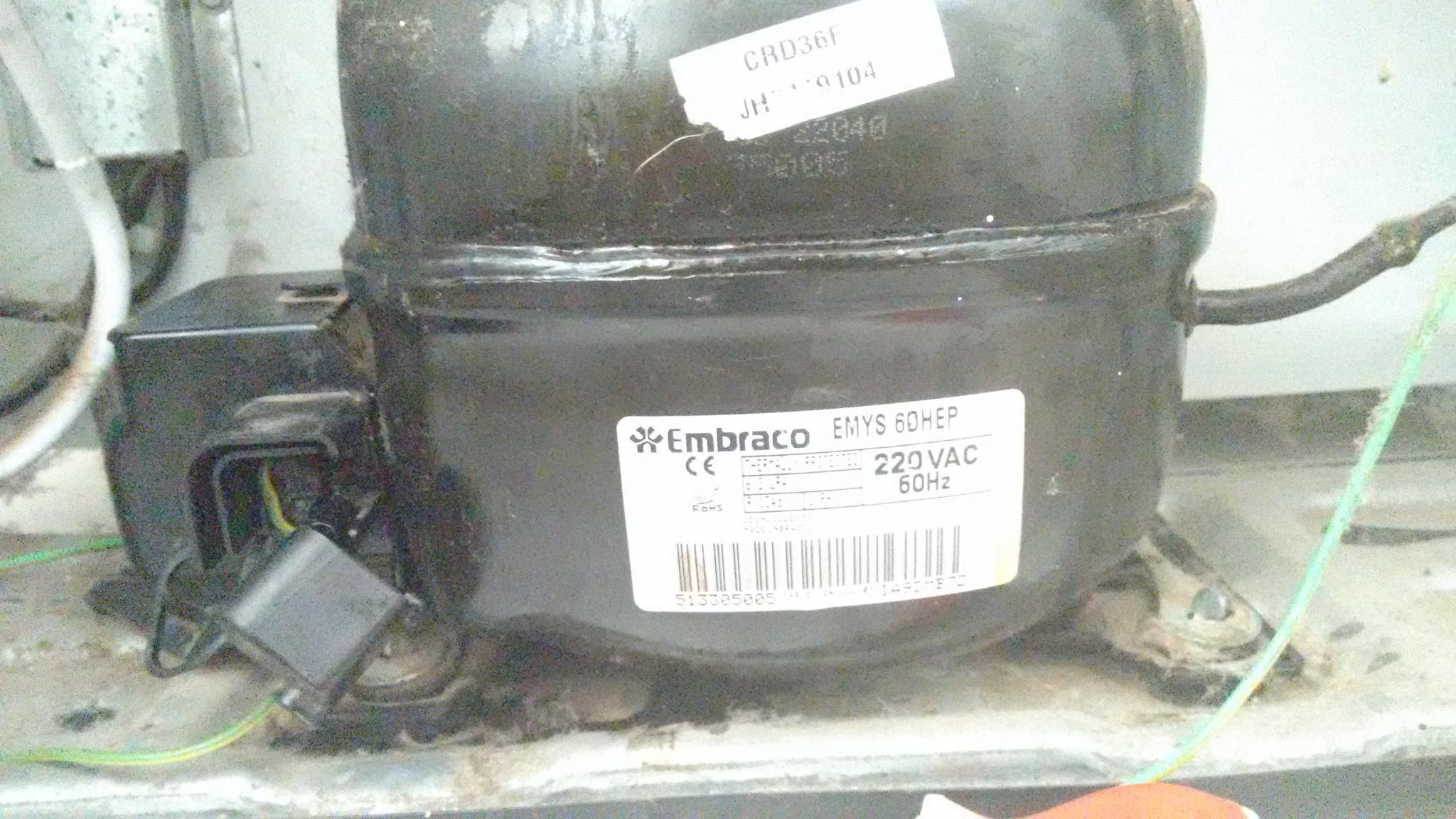

Pessoal, tenho uma geladeira consul, há 8 anos, que tem esse compressor.
Um raio levou ela, por assim dizer. Não dá sinal qualquer de arranque, nem batida, nem nada. O motor fica "mudo". Gostaria de saber como se testa o compressor, se ele está ok, e como se tira/troca a ptc que fica ao lado dele.
Nunca fiz isso, mas o compressor aqui está cerca de R$ 450,00 mais a carga de gás. A ptc 50,00.  Estou aguardando o seguro, mas já estou prevendo "M".... e estou disposto a por a mão na massa.
Não sei se compressor é testável por multímetro... afinal nunca testei algum. Podem me ajudar?

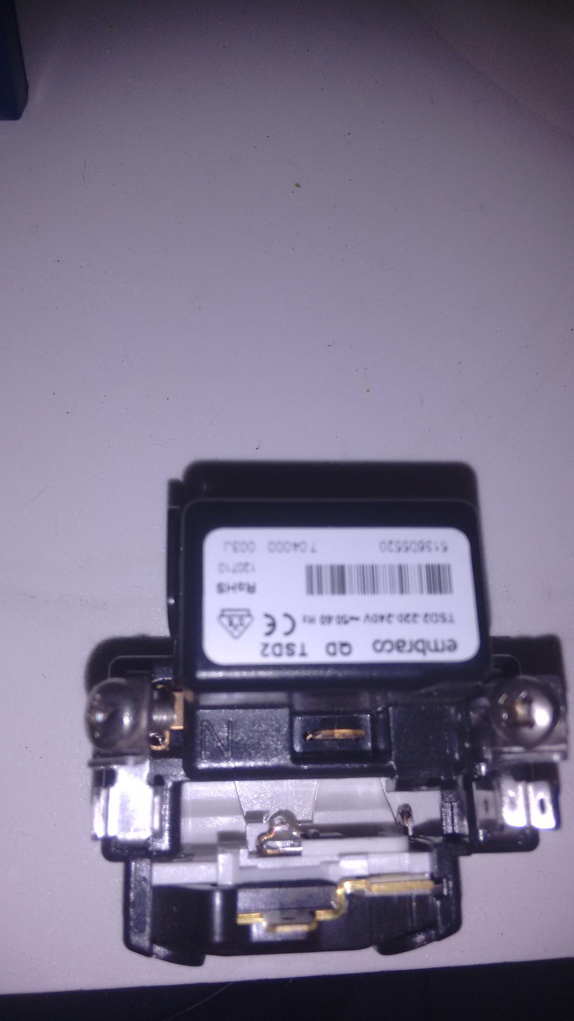

Existe uma caixinha ao lado do compressor, onde deve ter a ptc dentro. Estou no serviço agora, e por isso pergunto: Basta puxar?
