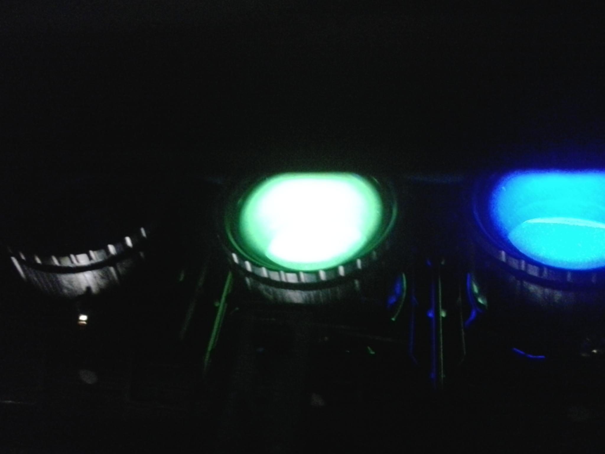

Olá essa tv já está uns 6 meses comigo,no incio ela nao ligava atuava proteçao o problema era o bloco de capacitor de alta,que o flyback alimenta o bloco manda para os canhoes,a peça chegou hoje dos EUA,porque nao achei em lugar algum nem no mercado livre achei no ebay,bom vamos ao ponto ela esta faltando a cor vermelha reparei q o canhao vermelho nao esta ascendendo o filamento dele ascene mas o canhao q tinha q ficar vermelho nao,como pode ver na imagem o azul e o verde emite luz ja o vermelho apagado mas o filamento dele esta asceso

Uma forma de descobrir a falha é trocando os canhões de lugar, ex: Passa o soquete do tubo azul ou verde para o vermelho, se o vermelho acender, o defeito é em componentes na placa desse canhão, se ele não acender, o defeito é no próprio tubo do canhão vermelho...
Ok amanha cedo farei o q me falaram,mas pra descarregar o flyback dela como faço,nas tvs de crt comum eu coloco o conector da ponta de prova no terra e a ponta de prova no fly mas nessas nao tem um terra seguro,outra pode inverter as placas dos canhoes verde e vermelho sem problemas

O terra geralmente é na carcaça do aparelho.
E sim já precisei levar mão desse recurso para verificar qual canhão estava ruim, no caso que peguei o canhão acendia porém ficava muito fraco!
Com esse procedimento eu descobri que era realmente o canhão (Tubo) que estava ruim...
Pode verificar ai que os circuitos dos canhões são idênticos.

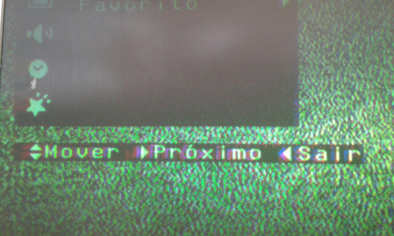

@BcpetronzioBom fiz o que me falo inverti as placas e nao era o canhao vermelho ele esta bom aparentemente,o defeito era o ci tda6111 do canhao vermelho q agora ele ascende,só que a tv ta puxando as cores,parescendo ser convergencia tem uma plaquinha de convergencia q ja foi mexida foi trocado um stk,e a cor vermelha fica tremendo e o verde a azul fora de ponto,e olhei em cada canhao q os aneis estão nas posiçoes originais tentei pelo menu nao deu certo tambem
adicionado 19 minutos depois
E ja olhei todos os componentes da placa de convergencia so nao troquei os stk ainda mas antes é bom pedir dicas dos amigos mais experientes
acabei de confirmar que canhao vermelho foi pro espaço,bom fiz a inversao das placas liguei o verde no vermelho e o vermelho no verde e a cor vermelha fico piscando do mesmo jeito,reparei tambem que quando eu diminuo o screen do azul e do verde um pouquinho eles abaixam e ja do vermelho se eu abaixo um pouquinho ele apaga então o canhao ja era amigos ?
