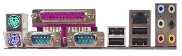

Ótimo tutorial. Mas tenho uma dúvida a respeito da saída ótica.
A minha placa-mãe da assinatura tem esse painel traseiro:

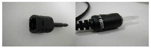

E a porta Line-In azul também é ótica, no manual da placa-mãe diz que deve-se usar este conector dee fibra ótica:
Esta conector mostrado não parece igual ao que estava no tutorial, então quero saber se os receivers com entrada ótica aceitam este tipo de conector ou se terei que comprar um adaptador para usar a esta saída.
Também quero saber qual o nome deste conector e do adaptador.

slpk: Aparentemente sua placa-mãe usa um conector fora de padrão, mas se você reparar bem sua fibra óptica é normal com um adaptador para ser instalado na sua placa. O mais provável é que a outra ponta do cabo, que liga a placa ao receiver, seja no padrão correto, então acredito que você não precisa se preocupar.
Abraços,
Gabriel.
