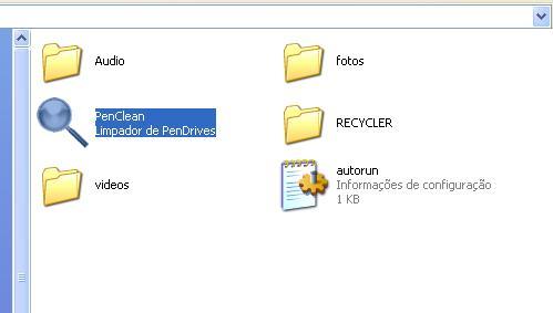

Olá gente. Tentei excluir o "autorun.ifn" do meu pen conforme ensinado só que não to conseguindo. Baixei o PenClean e coloquei no pen e pedi pra analisar a minha unidade aí me aparece essa imagem(anexo1), indicando que tem o virus..só q não consigo excluir aí aparece essa outra msg(imagem2). Como posso resolver?
