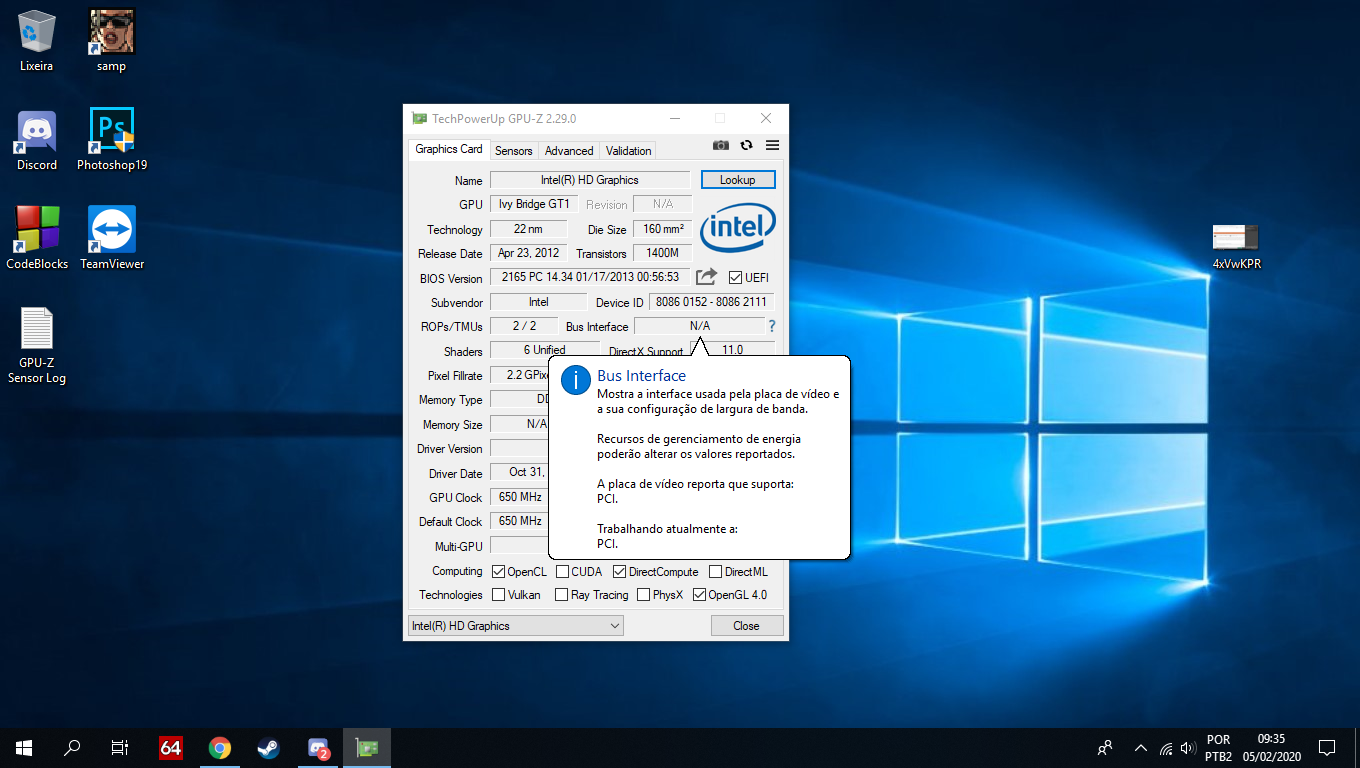

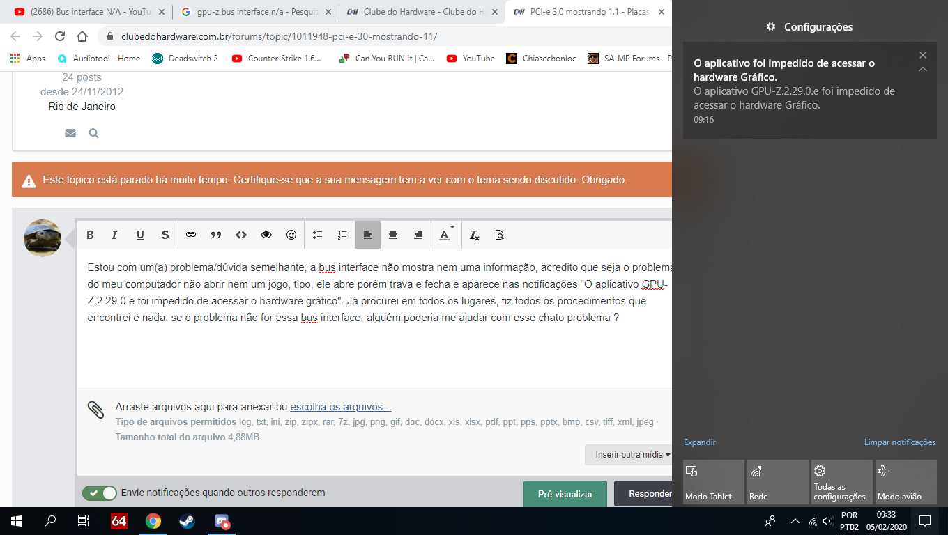

Estou com um(a) problema/dúvida semelhante, a bus interface não mostra nem uma informação, acredito que seja o problema do meu computador não abrir nem um jogo, tipo, ele abre porém trava e fecha e aparece nas notificações "O aplicativo GPU-Z.2.29.0.e foi impedido de acessar o hardware gráfico". Já procurei em todos os lugares, fiz todos os procedimentos que encontrei e nada, se o problema não for essa bus interface, alguém poderia me ajudar com esse chato problema ?
As configurações do meu computador são;
i5 3470 3.20Ghz 4 núcleos
8GB Ram
SSD 240GB
placa-mãe ZX-H61C V 2.3
@RS Faria
me ajuda a encontrar os drivers da vbios da minha placa-mãe pfv, eu já usei o comando "wmic baseboard get product,Manufacturer,version,serialnumbere" aparece na serial number To be filled by O.E.M

Em 05/02/2020 às 17:33, Ez-eq disse:
@RS Faria
amigão, você n tem placa de vídeo. Ta td certo
