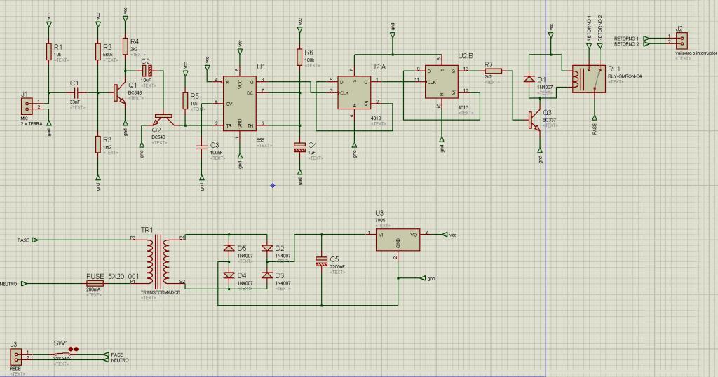

Galera fiz o circuito da foto, que é o famoso clapper, aciona cargas através de som grave e alto... Nos meus testes usei uma fonte de alimentação e o circuito funcionou de boa, porém quando coloquei em um circuito retificador parece que ele não consegue energizar a bobina do rele, tipo ele aciona e imediatamente volta a posição original. Acho que é um erro de retificação, por isso queria pedir ajuda pra vocês, o circuito funciona com 5v continuo.
Na primeira vez tinha usado uma fonte comum, daquelas de celular mesmo (5v), e o retificador é esse da foto mesmo, o circuito está completo na foto.
Cara, pode ser algum problema nas tensões, pois o regulador não fica muito legal com 5VI. Além disso, se você colocar a ponte antes da fonte (carregador 5v) haverá perda de tensão e a mesma será insuficiente para alimentar o regulador.
