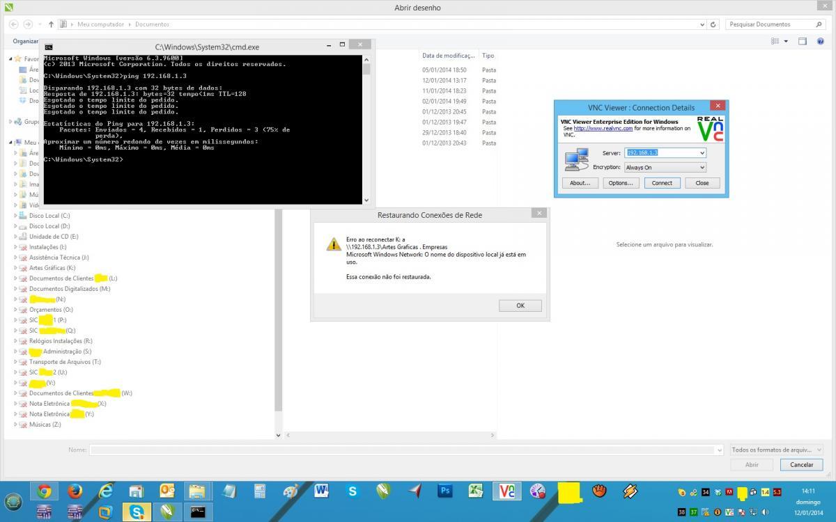

Hoje 12/01/2014, acabei de confirmar que não é o PC artes graficas que poderia estar fazendo isso. Hoje, só o meu PC e o servidor estão ligados, mais nenhum outro e o problema de conexão com as unidades de rede continua, notem que nem o VNC consegue conectar, as unidades de rede ficam com X vermelho, e o PING, até deu uma resposta, mas depois nada mais.
