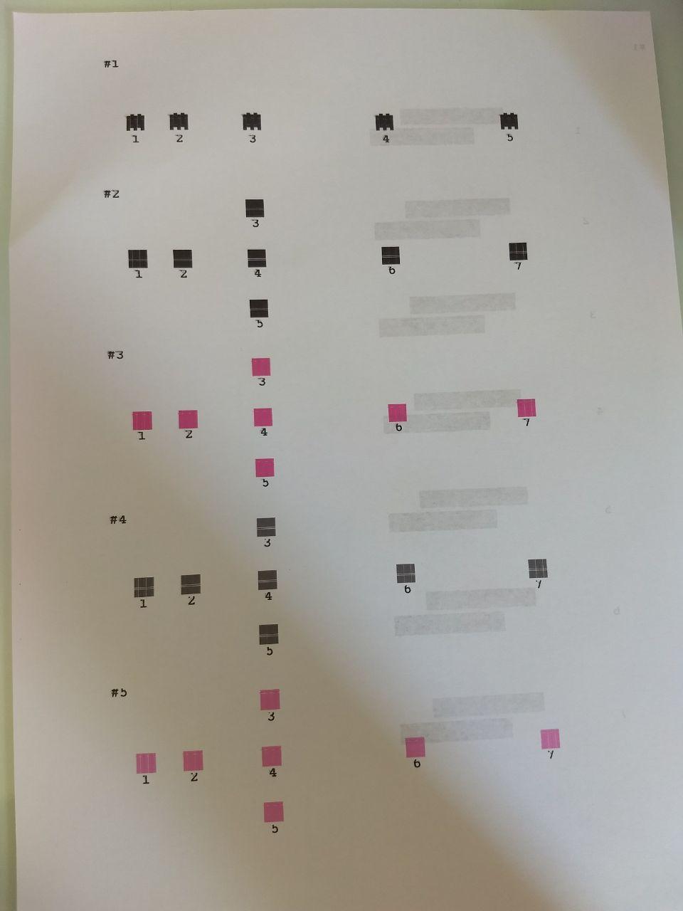

Estou com problema semelhante... impressão colorida ok, mas impressão em preto com faixas falhadas e desfocada.
já fiz limpeza e alinhamento diversas vezes, sem qualquer melhoria na impressão.
É nítido o problema de desalinhamento já que na #1 ao invés de quadrados, tenho imagens com "dentes".
vejam a foto...
