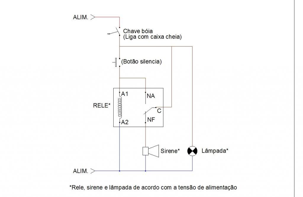

Boa tarde galera! Bom estou querendo fazer um controlador de nível dágua,pois não posso colocar uma bóia,pois duas casas usam a mesma bomba. Serão 4 níveis. A minha dúvida é somente a que fica no topo(verde), ele vai acender e disparar a sirene. Até aí normal. Só que quero resetar a sirene,mas que a luz verde permaneça acesa. Abç

São duas caixas,mas em casas diferentes,mas com a mesma bomba! Quero o circuito só pra me avisar que a caixa já está quase cheia,pois sem aviso,só sabemos que encheu quando transborda,e não quero perder água! Se eu colocar um sensor de nível só pra me avisar,o som da sirene não desligaria.

http://i1261.photobucket.com/albums/ii583/Nelio2012/avisonivelaguareset_zpsff401097.jpg
Vai precisar de dois circuitos desse, um para cada caixa, lembrando que o sirene para tocar de novo após o reset, só depois que o nível da caixa abaixar uma vez e a boia tem que ser do tipo "inferior" ou tipo "inferior + superior".
Isso vai te atender o que pede no tópico, mas não sei se vai evitar outras problemas com abastecimento das caixas...
Bom dia Nélio! Cara,vou fazer esse circuito hoje pra ver, e darei a resposta! abç
