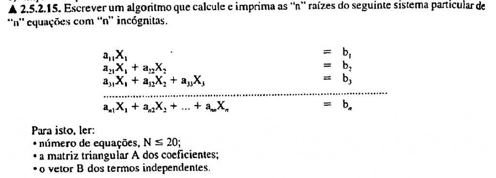

Bom dia,
Estou com problema no seguinte exercício em anexo.
Eu preciso calcular o valor das incógnitas da equação.Exemplo:
se eu tenho:
x=2
x+3y=7
10x+36y+9=17
que forma a matriz
1 0 0
1 3 0
10 36 9 e o vetor
2
7
17
Preciso calcular o valor de x,y e z; o x seu que é 2 e por ai acho os outros, só que preciso de uma "formúla" que calcule equações com até 20 incógnitas do mesmo jeito que calculo x+3y=7 e 10x+36y+9=17. Por isso fiz o código:
//PROBLEMA
soma=soma+(A[j]*resultado[j]); - multiplica a linha da matriz pelo vetor resultado
if(A[j+1]==0){ - se o proximo valor da matriz foz 0 em determinada linha
resultado=(soma*(-1))+B/A[j];//calcula novo valor da incógnita

A fórmula que encontrei foi esta, de certa forma auto-explicativa F5Rua4D.gif:
for(int x = 0; x < Equacoes; x++)
Solucao[x] = TermosIndependentes[x];
for(int y = 0; x != 0 && y < x; y++)
Solucao[x] -= Coeficientes[x][y] * Solucao[y];
Solucao[x] /= Coeficientes[x][x];
Para desenvolver tal código, você deveria primeiro pensar em como resolver a primeira equação e converter isso em código GbhmuXl.gif.
Depois, faria o mesmo procedimento com as duas ou três equações seguintes, sempre pensando em qual dado de qual array seria mais adequado para a parte do código que estivesse sendo feita.
Com isso, você deveria ver os seus códigos e pensar em um jeito de generalizar aquilo, reparando no que é mudado, trocado, aumentado, diminuído, etc, de uma equação para outra. Loops costumam ser úteis para generalizações F5Rua4D.gif.
A fim de evitar confusões ao escrever os códigos, dê nomes às suas variáveis de modo que já as identifique quando ver.
Espero ter ajudado GbhmuXl.gif.
