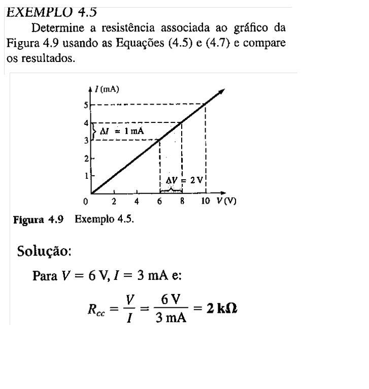

Hoje venho para tirar uma duvida muito importante a qual não achei na net e nem estou conseguindo desmembrar .
Eu não estou sabendo quando é que um valor dá em kilohms ou em miliohms ...enfim
Veja este exemplo que para mim seria para dar em ohms .
Como vocês podem ver ai se fizer o calculo o resultado é 2 simplesmente 2 sendo assim eu pensei que o Resistor seria 2 Ohms então, mas vejam que não é ele é 2KOhms nisso que eu não entendi porque KOhms ?
Tá fiquei pensando que poderia ser por causa do mA, sendo assim colocaria 3 zeros a frente do 2 e ele cairia na casa do , calma ai ele cai na casa do Ohms !!!
Mas digamos que o resultado seja 2 Ohms e vamos colocar 3 zeros na frente do 2 ai ele cai na casa do Kilohms ?!!! Estaria certo isso ?
Alguem pode me ajudar ???

No caso do seu exercício, há 3 maneiras de fazer...
A primeira é...
Converter a tensão de 6 volts em milivolts para adequar-se a intensidade da corrente que está em miliamperes.
A segunda é...
Converter a intensidade da corrente que está em miliamperes para amperes ou seja, 3 mA é igual a 0,003 A
A terceira é...
Fazer a divisão normalmente (6/3) mas lembrar que como o divisor está usando um submúltiplo do ampere,
o resultado terá que ser ou dividido por 1/1000 ou multiplicado por 0,001
As três formas de calcular resultarão em 2000 ohms que é equivalente a 2 kohms.
Veja...
1a forma
6 V = 6.000 mV
6000 / 3 = 2000 ohms ou 2 kohms
2a forma
6 /0,003 = 2000 ohms (fazendo o cálculo ma maquineta).
Fazendo manualmente, vamos por passos...
6 / 0,003 ==> 60 /0,03 ==> 600/0,3 ===> 6000/3
Nesse processo manual, eu desloco a vírgula do valor do divisor até parar quando eu chegar a um valor inteiro. E cada deslocamento da virgula eu estou dividindo por 1/10 ou em outras palavras, multiplicando por 10. Só que a cada deslocamento que faço no divisor, também tenho que manter constante o numerador. Se eu divido por 1/10 o divisor, tenho que multiplicar por 10 no numerador.
È aquele macete que o pessoal ensinava mas não dizia o motivo. A cada vez que a vírgula é deslocada, acrescenta-se um zero ao numero de cima. Em suma, deslocou-se a virgula uma casa para a direita, dividiu por 1/10 e consequentemente, em cima, o numerador tem que ser aumentado na mesma proporção mas de forma inversa, ou seja, multiplica-se por 10. E multiplicar por dez é acrescentar um zero. Isso é para manter a razão entre os números de forma constante.
Agora, a terceira forma... Foi o que você fêz mas esqueceu que o denominador está usando um submúltiplo do ampere, no caso, o miliampere, portanto, o resultado seu teria que ser dividido por 1/1000 ou 1 milésimo e dependendo da resposta, usar o multiplo correspondente.
Veja...
6 / 3 = 2 ===> 2 / 1/1000 ===> 2 x 1000 ====> 2000 ohms === 2 kohms
Observe que 1/1000( um sobre mil ou recíproca de mil) lê-se 1 milésimo e se escreve ou na forma de fração ou se escreve na forma decimal. Na forma fracionária, se esse numero racional estiver no divisor, repete-se o primeiro numero e multiplica-se a fração 1/1000 invertida, ou seja...
2 / 1/1000 ====> 2 x 1000/1 ===> 2 x 1000 = 2000
Logo, 2000 ohms e usando-se o prefixo grego quilo (k), se tem 2 kohms.

Muito obrigado por terem respondido, principalmente ao Jambao que teve a paciencia entrou em detalhes e tudo mais ,Rssss fez uma pequena apostila.

Perturbando mais um pouco, a resposta 2 k ohms ou 2000 ohms poderia ser escrita também dessa forma...
0,002 megaohms ou então 2.000.000 mohms(miliohms)
