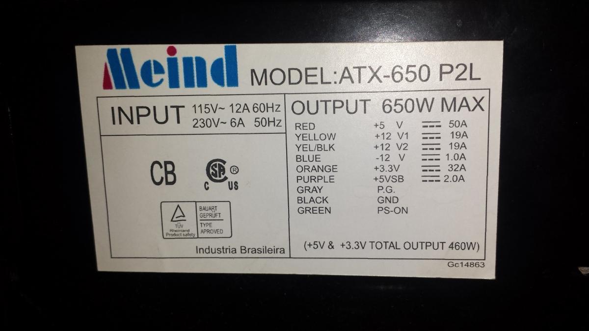

Também não encontrei nenhuma referência.
Verifique se essa R9 270 possui apenas um conector de energia PCI-E. Se sim, pode ir de Corsair Cx 430.
@RodrigoDerbs
Tem como tirar uma foto do rótulo dela??
Mil desculpas pela demora em responder amigos.
Segue a foto da fonte em questão. E detalhe, nada de PFC ativo, mas aí já é pedir demais para essa fonte. rs
O que vocês acham amigos?
obs: Acho que ja vou amanha mesmo atras de uma Corsair X 430 aqui na minha cidade mesmo (Goiânia).
