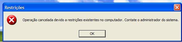

Boa noite galera de um dia para ca notei que o meu computador esta apresentando esse seguinte erro não sei se é por conta de virus ou bug do windows mesmo o que vocês acham?
O que poderia estar fazendo para solucionar esse problema de maneira que não seja necessário formata-lo?
Uma reparação  com o cd do windows resolveria??????
Tentei programas como o tuneup mais td em vão acusa que não estou autorizado. a tal função.
Agradeço desde já galerinha.

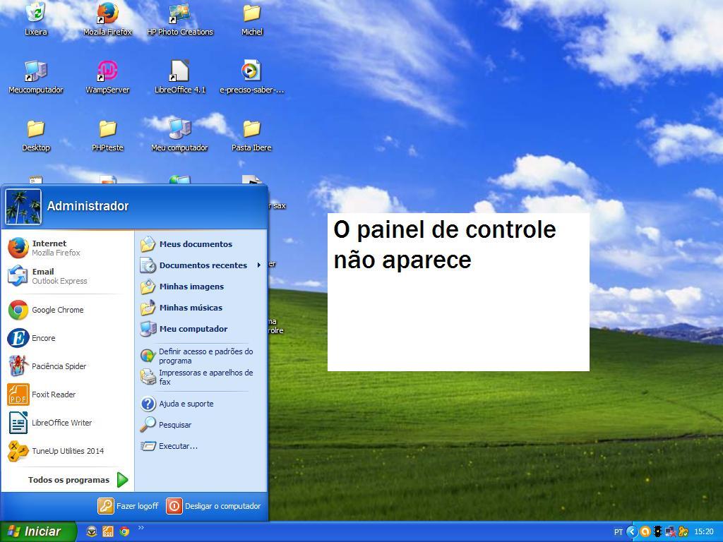

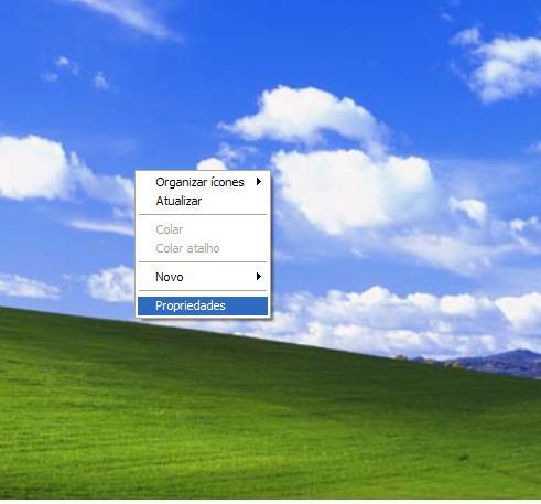

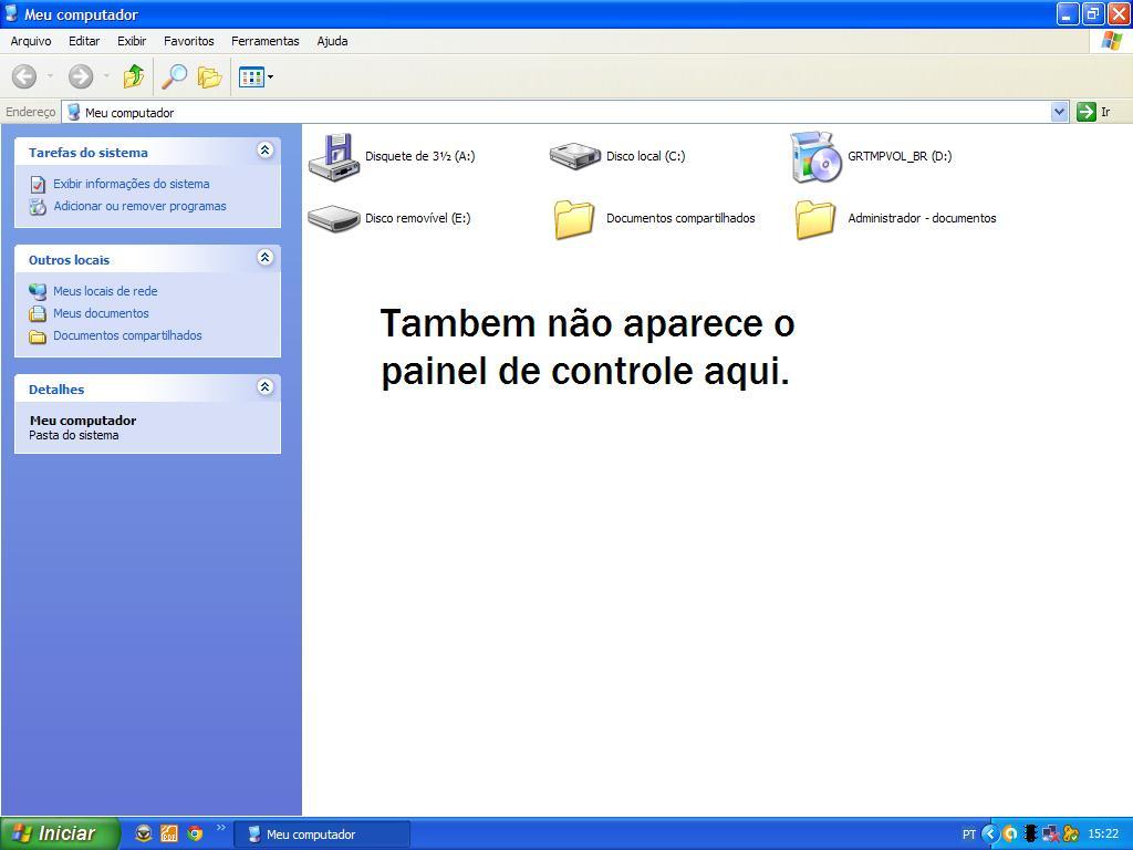

Então caro amigo aqui esta o print eu reparei que clicando no desktop e indo em propriedades ele consta esse mesmo erro de restrições como vocês ver o painel de controle não consta no menu iniciar eu ate encontrei ele em algum outro lugar mais deu esse mesmo erro que foi demonstrado com o propriedades do desktop.

Bom dia amigo obrigado pela ajuda deu certinho agora, estava desabilitado no gpedit a opção.
