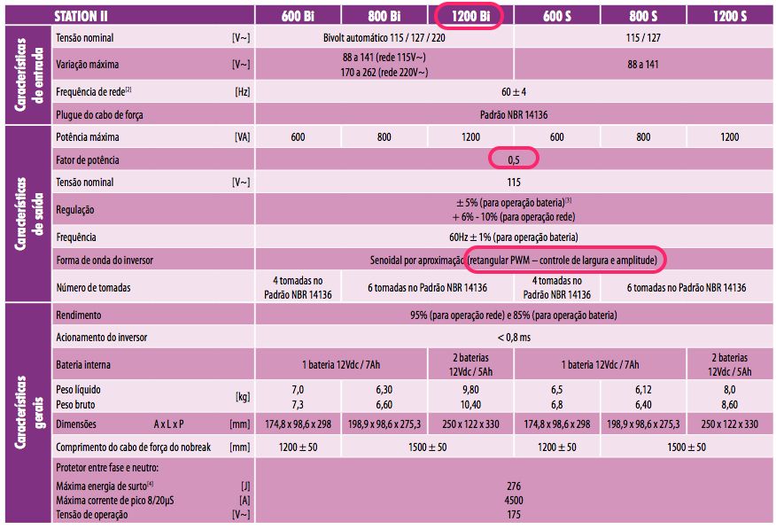

veja na caixa dele ou no manual na parte das especificacoes tecnicas qual é o FATOR DE POTENCIA desse nobreak e multiplique pelos 1200VA.. você saberá a potencia UTIL que ele pode ofertar em Watts..

Dá uma olhadinha ai nas características desse no-break.. Repare que seu FP é de 0,5 ou seja, o numerozinho que acompanha seu nome, 1200 VA é só para pegar incautos. Sua real capacidade é de oferecer 1.200 VA x 0,5 = 600 Watts.
Ora, tiremos desses 600 Watts 50 para o monitor e restam 550 Watts que ele pode oferecer a sua fonte. Imaginemos agora que sua fonte tenha uma eficiência de 80%..
Esses 550 Watts x 0,8 = 440 Watts Essa seria a maior capacidade de fonte que ele poderia tocar numa boa.. Mais que isso acaba dando os sintomas que tens ai...
Reparastes ai que ele é um no-break interativo, na verdade um estabilizador com baterias..
Reparastes ai que a geração dele é de forma de onda retangular, nem um pouco adequado `às modernas fontes com PFC ativo.

Fator de potencia é 0,5 mesmo.
