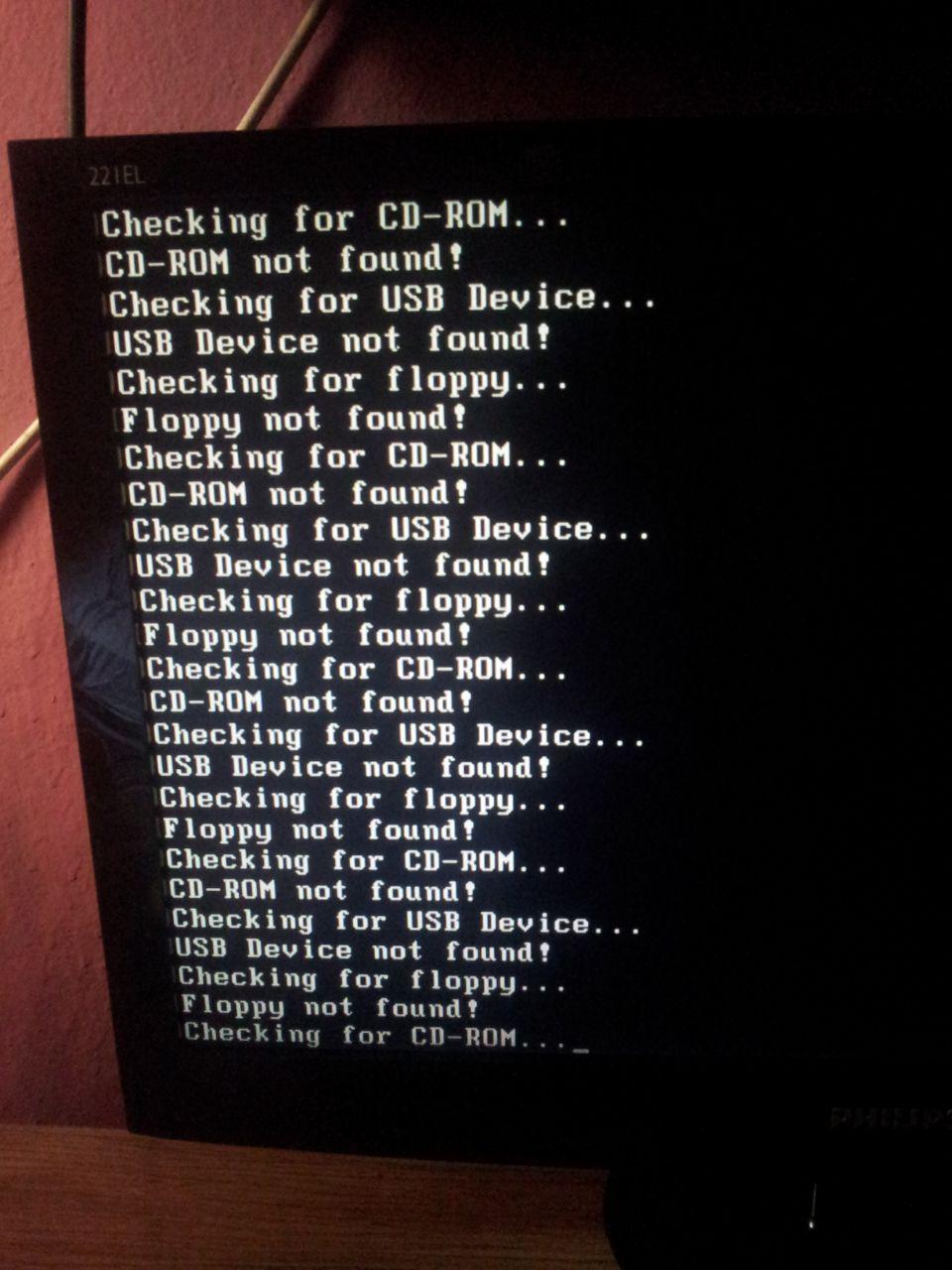

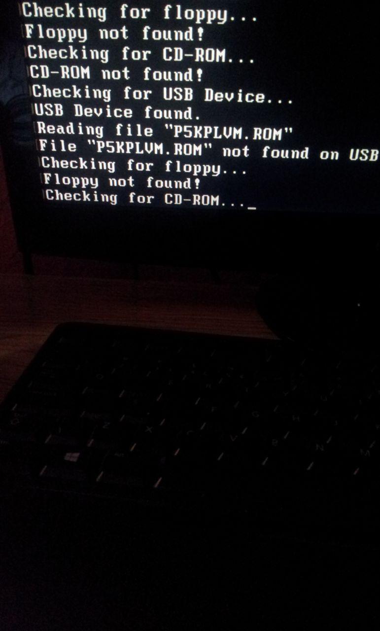

Boa tarde alguém pode me ajudar ?! Tenho essa placa-mãe POS-AG31AP fui atualizar para P5KPLVM.ROM Pela asus updet
após  Reiniciar não sai dessa ,tela .

Verifica o nome do Arquivo, provavelmente tá errado, faz muito tempo que eu mexi nisso, mas quando o programa executa ele aponta pra um nome de arquivo, presta atenção, se o nome não estiver idêntico ele não vai achar.. MS-DOS filho... AHahhah
Eu lembro que na época que eu precisei eu também não consegui fazer, mesmo com nome igual, é a porcaria da placa-mãe que é problemática pra isso. Talvez você precise gravar a ROM no Chip via gravador de EPROM... E talvez nem assim.
Porque você tá querendo atualizar a BIOS? Tá tendo algum problema pra subir o Sistema?
2 minutos atrás, Eduardo Yagami disse:
Então fui atualizar  porque não estava reconhecendo meu drive de rede ,depois disso não consigo entrar no windows .
Vix, nem deveria ter feito isso, até onde eu sei não tem relação nenhuma...
Tu falou que tentou o Asus Update certo? Já tentou usar o AFUDOS via MS-DOS? Ele tem instancias mais agressivas pra gravação talvez funcione, talvez...
5 minutos atrás, Eduardo Yagami disse:
Então amigo ,Nem sei como fazer isso . PC liga já cai nessa tela
Ah tá, entendi. Foi o que aconteceu no meu caso. Então só gravando a BIOS via Gravador Externo mesmo, pode estar ruim e voce tentou atualizar e deu ruim, então só um chip novo tb, mas no meu caso nem assim funcionou, embora não tenha sido eu que fiz, mandei fazer na época.
Arruma alguém pra fazer isso pra tu e tenta a sorte, é só o que lhe resta, colega.
Vou tentar ,obrigado pela dica .
