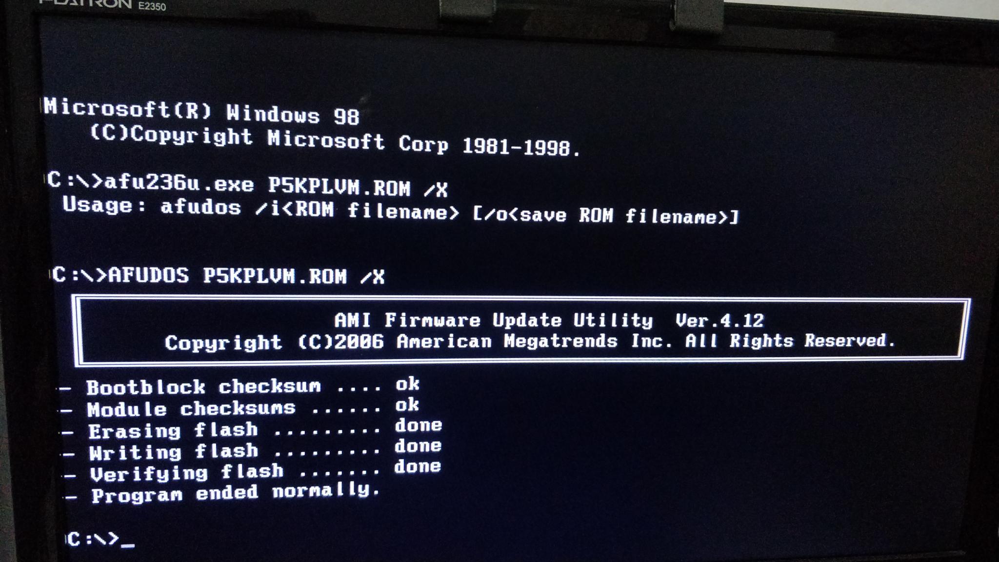

Em 05/07/2018 às 22:32, 115volts disse:
consegui fazer atualização para ASUS, agora consigo fazer overclock
usando no momento a bios 1003.rom

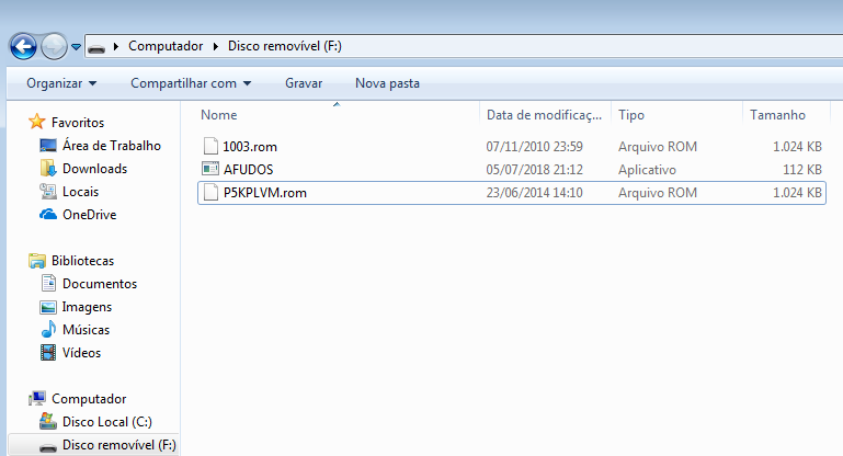

vamos ao caminho das pedras baixe o  HP USB disk format tool, DOS image e o arquivo AMI BIOS= AFUDOS deste site
https://www.bios-mods.com/bios-update/
você criou o pedrive de boot,
agora é só copiar os arquivos da bios e executar o comando

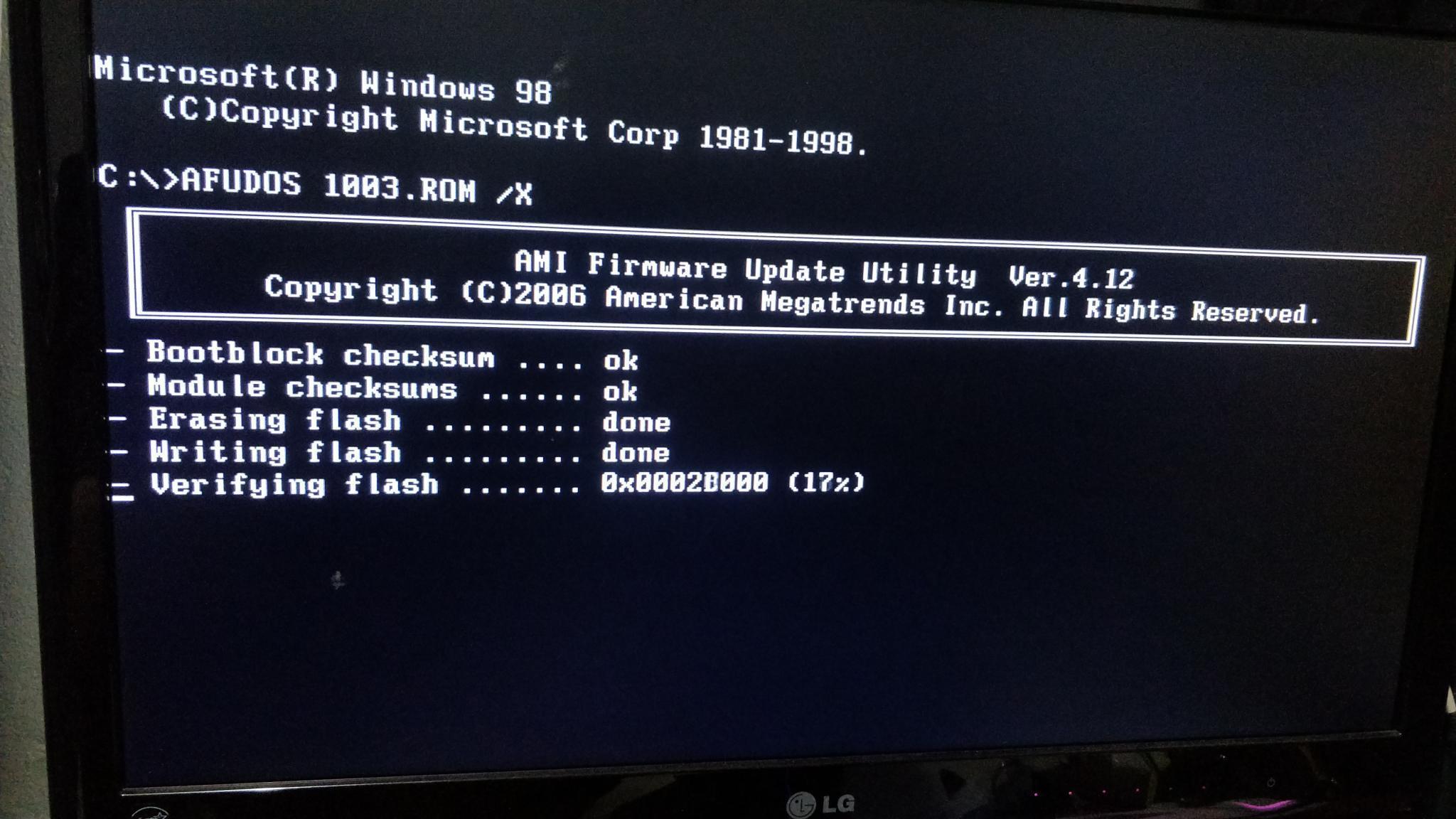

AFUDOS P5KPLVM.ROM /X    OBS: para positivo depois você vai fazer o mesmo processo para mudar para asus.
depois efetuei o mesmo processo para o ASUS
AFUDOS 1003.ROM  /X
OBS: OS ARQUIVOS já foram postados pelo efavero83 neste Tópico. para colocar no pedrive criado conforme
orientação acima.
link para download desses arquivos para facilitar:
http://www.4shared.com/zip/qiUdKMmGba/pos-ag31ap__p5kpl-vm_.html

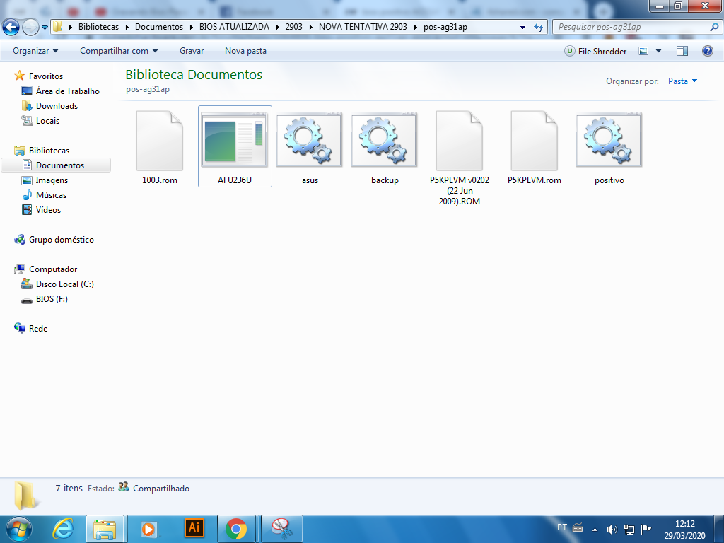

@Gata Vermelha Entendi, a minha rom 1003 baixei no site da asus mesmo tem algum problema?
 E esse site
https://www.bios-mods.com/bios-update/?
adicionado 6 minutos depois
@Gata Vermelha @Gata Vermelha Baixei os arquivos mais acho que não tem o mesmo afudos que você usou, ou seria este mesmo? O nome dele AFU236U, aqui é o mesmo que você usou?
adicionado 7 minutos depois
14 minutos atrás, Renan Joaquim disse:
 E esse site
Exato, utilizei esse afudos e a bios do próprio site da Asus

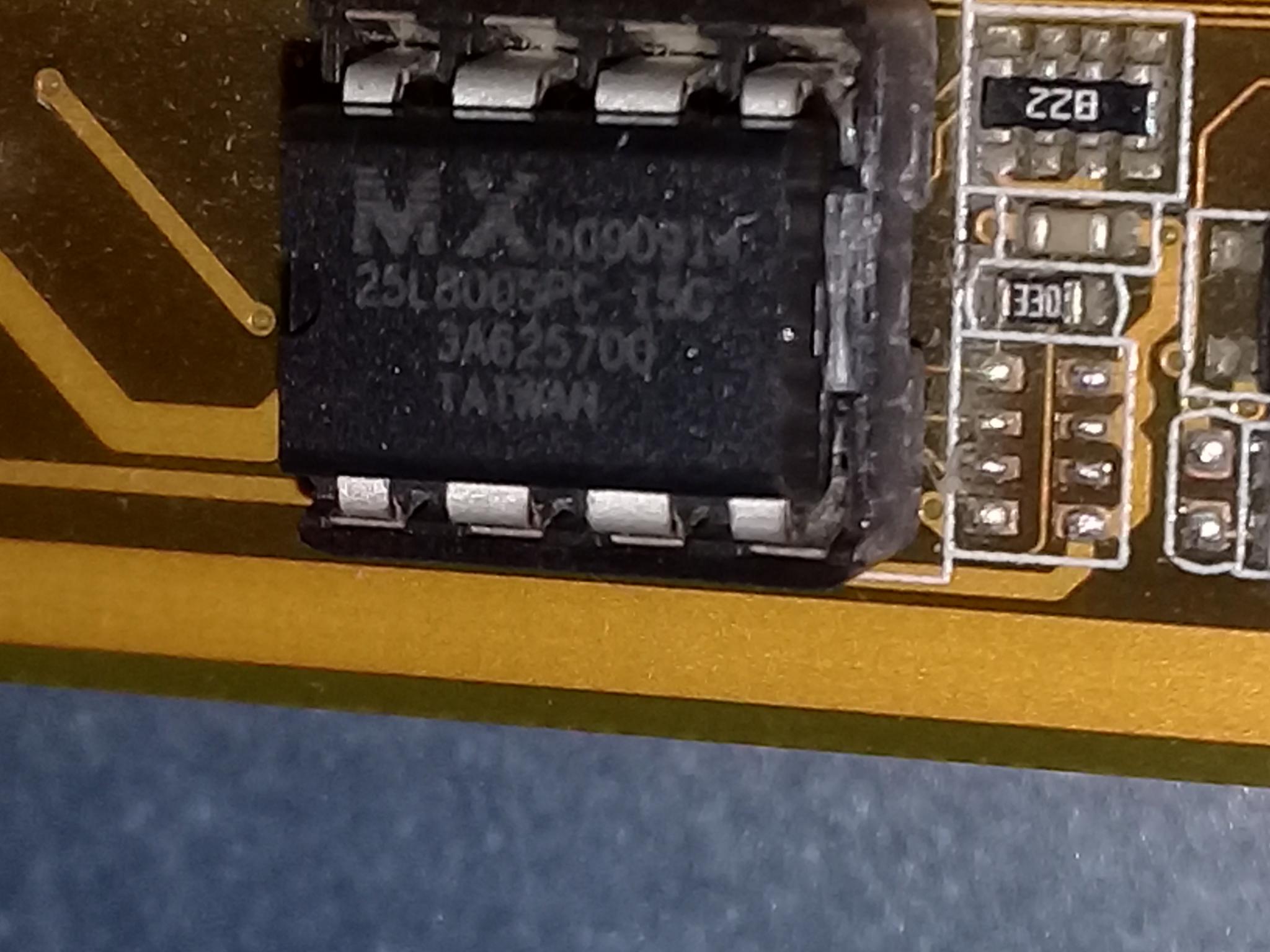

Existe uma série de variantes que implicam nisso. Mas nas 4 páginas desse tópico existe uma série de dicas. No mais, sugiro que você leve pra alguém que tenha conhecimento no assunto ou então tu pode comprar uma BIOS gravada com o que tu quer e substituir. Tu acha por 30 reais na internet e resolve o problema de uma vez. Inclusive pro caso de ter algum problema na ROM. Tu mataria dois coelhos, pois parece que o teu problema não é apenas a BIOS não.
