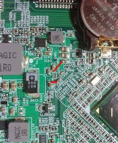

Sugestão: Façam por sua conta em risco.
Jumper de acordo com a imagem. Na imagem, já sem CI U19 (apresentava curto-circuito)ultrathin u25 liga e logo desliga 2.JPG

Em 2016-9-15 às 09:34, D.Maul disse:
Grato amigo, solução exata.

isso é um defeito no "u19". ele esta em curto. retirar o u19 e fazer um jump entre os capacitores c471 e c464 ambos no positivo.
ja arrumei alguns assim. defeito comum nessa placa. se alguem ver da um joinha.
