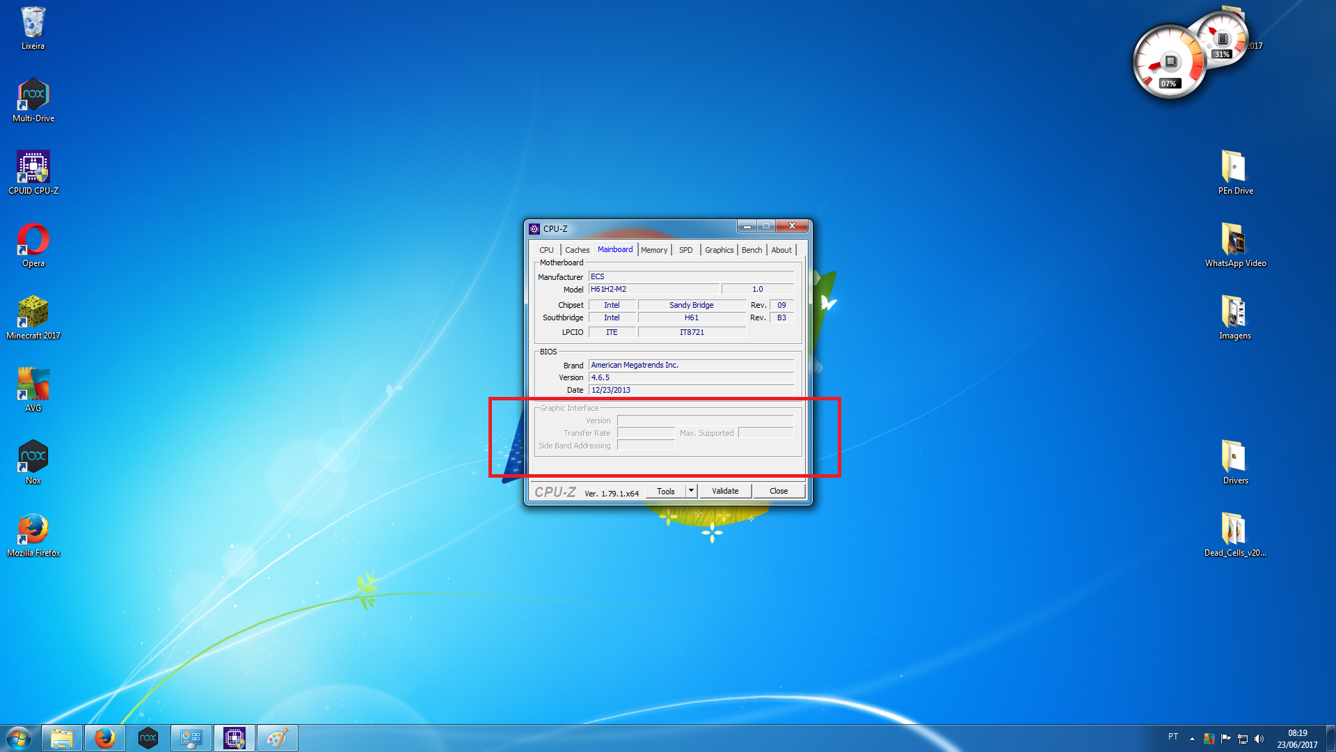

é a mesma numeração da minha placa-mãe, mesma versão da bios e ME, só a data que a minha é 01/18/2012.
Eu não atualizei justamente por isso, por não ter certeza se é v1 ou v2.
No site da ECS tem as fotos das duas versões, pelo que vi a v1 tem dois modelos...um com saída DVI e outra com HDMI, e a v2 só tem DVI (o que achei estranho).
Nenhuma delas tem a numeração 15-y90-011003.

@johntra Eu mandei um e-mail pro site da ECS, eles me responderam mais ou menos mas disseram que é a v1.

"So, I bought this motherboard from Positivo, but reading forums I discovered that this motherboard is in fact the H61H2-M2, but I don't know if it is v1 or v2. The only information that is written on the motherboard is the code 15-Y90-011003. I need to update my BIOS to use my new CPU. Could you please tell me how to indentificate if it is v1 or v2 and the whole process to update my BIOS? My motherboard
INFOS:
On CPU-Z they tell me that my Manufacture is: Positivo Informatica SA
Model: POS-EIH61CE | SIM
Chipset: Intel Sandy Bridge rev. 09
Southbridge: Intel H61 rev. B3
LPCIO: ITE IT8721
BIOS:
Brand: Desenvolvido para Positivo Informatica SA
Version 4.6.4
Date: 05/17/2011
ME version: 7.0.4.1197"

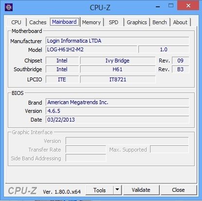

Olá, estou tentando colocar uma placa de vídeo no computador do meu amigo, a placa dele é essa LOG H61H2-M2 (V2.0) (segundo indicado na própria placa-mãe) a placa de vídeo que eu quero colocar é uma R7 265 2Gb Sapphire. E não funciona, ela funciona no meu computador, e eu já tentei usar a minha própria placa de vídeo no computador dele, e também não funciona, a minha pl de vídeo é uma GTS 450 EVGA. Ela funciona com o vídeo onboard, já limpei o pcie com limpa contato, coloquei a minha fonte, que apesar de não ser das melhores é uma 550w reais da Mtek. o que me levou a pensar que fosse a bios, mas o problema agora é que o Win dele é o 10, e como eu já dei uma olhada, parece que houve problema quando instalaram a atualização da bios no Win 10, gostaria saber o que eu posso fazer, talvez  formata pra Win 8 fazer a instalação da bios e voltar pra Win 10? Ou alguma outra ideia?
Obrigado desde já.
PC do meu amigo:
placa-mãe: LOG H61H2-M2 (V2.0)
Memórias: TEIKON 4GB 1600mhz / Kingston 4GB 1333mhz
HD: Western Digital 500g WD500AAKX
Fonte: Wise 500W

@Diego Venturini_572190 Surgiu um novo problema, eu não tinha mexido na placa desde quando eu li na semana passada que não deveria ser feito no win 10. Daí eu tive que viajar e tal, voltei ontem e fui fazer o procedimento que eu havia falado, de colocar um outro HD pra formatar com o win 8 e fazer a atualização da BIOS. Fui ligar a maquina agora pra fazer o procedimento e ela entra no setup sempre em loop. Já dei clear na cmos, alguma solução? Lembrando que eu nem cheguei a tentar atualizar, então não teria como ser problema por causa da atualização. Obrigado.
@Diego Venturini_572190 Bom, era mais simples do que eu imaginei, Na BIOS a config de sistema operacional estava Windows 8, eu so alterei pra manual e deu certo. Estou no Win 8 ja, mas percebi que apesar de estar como V 2.0 num papel colado na placa, eu fui entrar no site da ecs e la a V 2.0 nao tem saida HDMI, e na V 1.0 tem 2 placas, a só com DVI e VGA e outra placa com HDMI e VGA, e no CPU-Z ele mostra quase igual a sua, no caso 1.0, algum conselho?
@Diego Venturini_572190 Achei a versão que é, de fato é a versão 1.0 está gravado com na placa, eu atualizei a bios com o CPU-EVO certinho, daí tirei a bateria pra resetar a bios, fui segurar o liga conforme o tutorial e ele deu que ia ligar (começou a rodar o cooler do cpu) e parou, daí eu coloquei o jumper no 1-2, só que agora não dá vídeo. Alguma solução?
