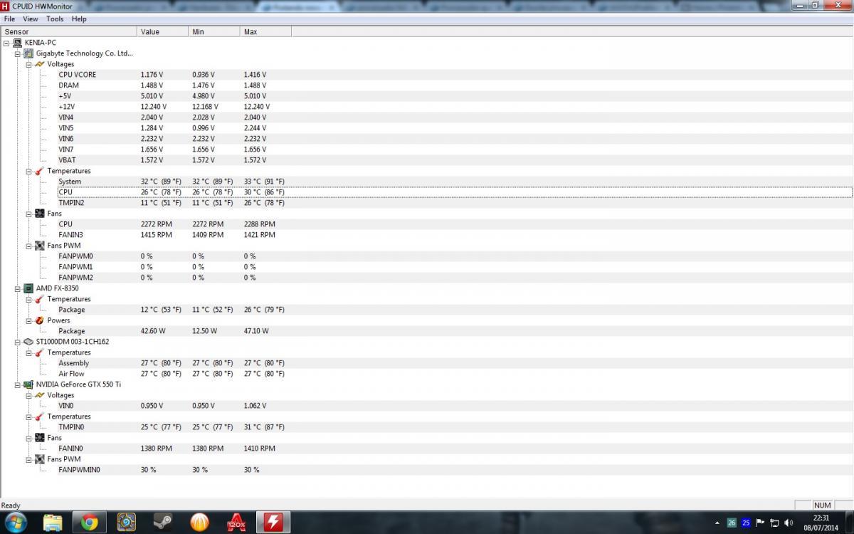

Então,acredito que estou com um probleminha no meu processador / WC....
recentemente,comprei um WC da corsair h80i e um fx 8350.
Antes de instalar o WC,o processador chegava em 28/30 graus utilizando facebook,youtube,emails...navegação simples.
Hoje,instalei o WC pensando que a temperatura diminuiria pelo menos uns 6/7 graus...mas,não diminuiu.
Utilizando os mesmo recursos/programas/sites enfim,continua em 25/30 graus...
E,como moro no RS,aqui faz bastante frio...agora,a temperatura ambiente,não deve ultrapassar dos 15 graus.
Será que alguma coisa está errada??
segue em anexo a imagem...
se alguém souber me explicar...desde já,agradeço :)

Seu gabinete é bem refrigerado? qual a rotação do fan do radiador? ele está jogando ar de fora para dentro do gabinete ou de dentro para fora? onde está posicionado o wc? caso dê essas informaçoes sera possivel responder sua pergunta

Não há nada de errado até aqui. Inclusive as temperaturas estão muito boas!
E nem vão. A grande diferença entre o cooler padrão e o seu watercooler serão significativas quando houver muito processamento.
Navegação e simples programas não vão exigir muito do processador. Experimente usar programas que colocam o processador em nível máximo de stress, como o prime95. Deveria ter feito isso antes de instalar o watercooler para comparar com as temperaturas de agora.
Nesse caso, a temp está super normal
Rode algum bench ou coloque algum jogo pesado, dai veja as temps e poste para vermos
Ao instalar um WC, lembre-se de plugar a bomba na CPU_Fan da sua MB e garanta que na BIOS, a mesma esteja rodando a 100%
Outro detalhe, se possível, não use a interface térmica que vem no WC, limpe e coloque uma de qualidade
Minha configuração é bem parecida com a sua.
A respeito da temperatura, a maneira correta de testá-la é através de programas de stress como informado pelo @DracoBR
Somente dessa maneira você verá se há algo de errado.
Seria bom você informar qual é seu gabinete.

nossa cara a temp do processador a maxima q chegou ali foi 26 graus e ta em idle 11 e você esta reclamando ainda kkk as temp tão super normais e bote normais nisso aqui faz um calor q você nen imagina processador aqui fica em idle 32 33 graus kk e olhe q uso coler box original mais coloquei uns 3 fans de 120mm mais enfim nen precisa se preocupar ai abrass
