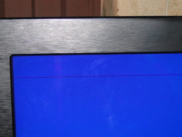

Tenho esta tv para conserto, ela esta com uma linha na horizontal na parte superior da tela. A imagem e o som esta normal.Vejam a foto, tenho pouco contato com  tv lcd, se alguem puder me dar uma ajuda ficaria agradecido.

Pode ser falha na placa T-Com ou no painel dela.
Experimente retirar e colocar os cabos de ligações da T-Com para a tela, se não resolver, tem que trocar a placa primeiro, não resolvendo, soba a tela!...

Pode ser o Driver de Linha,  na tela da Tv LCD depois da placa T-con separada da tela...ok na tela mesmo existe vários CI tanto na vertical da tela (DRIVER DE LINHA)como na Horizontal em cima ou em baixo da tela (DRIVER DE COLUNA)
DRIVER DE LINHA  cada linha da tela e polarizada UMA a UMA   com a tensão VGH  e VGL e justamente na linha  que esta escura pode estar faltando uma das tensão, eu acredito ser o DISPLAY.
DRIVER DE COLUNA  Todas as linha na vertical é polarizado no mesmo instante.

Nao tem maneira de fazer algum teste para confirmar que é o display.
Já fiz este procedimento e não resolveu.
As autorizadas deve possuir uma "Giga" de testes para os diversos tamanhos de tela, como os testadores de tubo que usávamos antigamente..., na falta de um equipamento desses, o jeito é testar as peças dela em outro TV igual.

Deixei a tv funcionando por mais tempo e observo o seguinte, depois de algum tempo a parte da imagem que fica na parte inferior da linha fica faltando uma cor e fica desfocada. Na parte superior da linha a imagem fica normal e a cor também.
  • Coordenador
O jeito é você tentar trocar a placa T-Con primeiro, se for ela beleza! Porém se for o painel, o TV estará praticamente condenado!...
