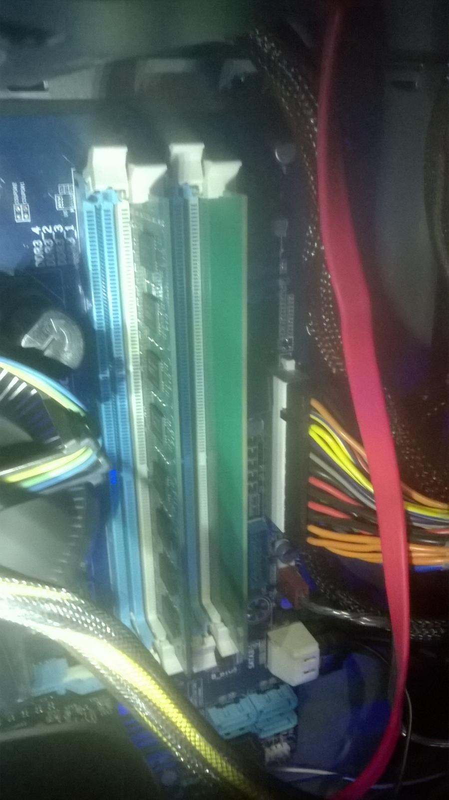

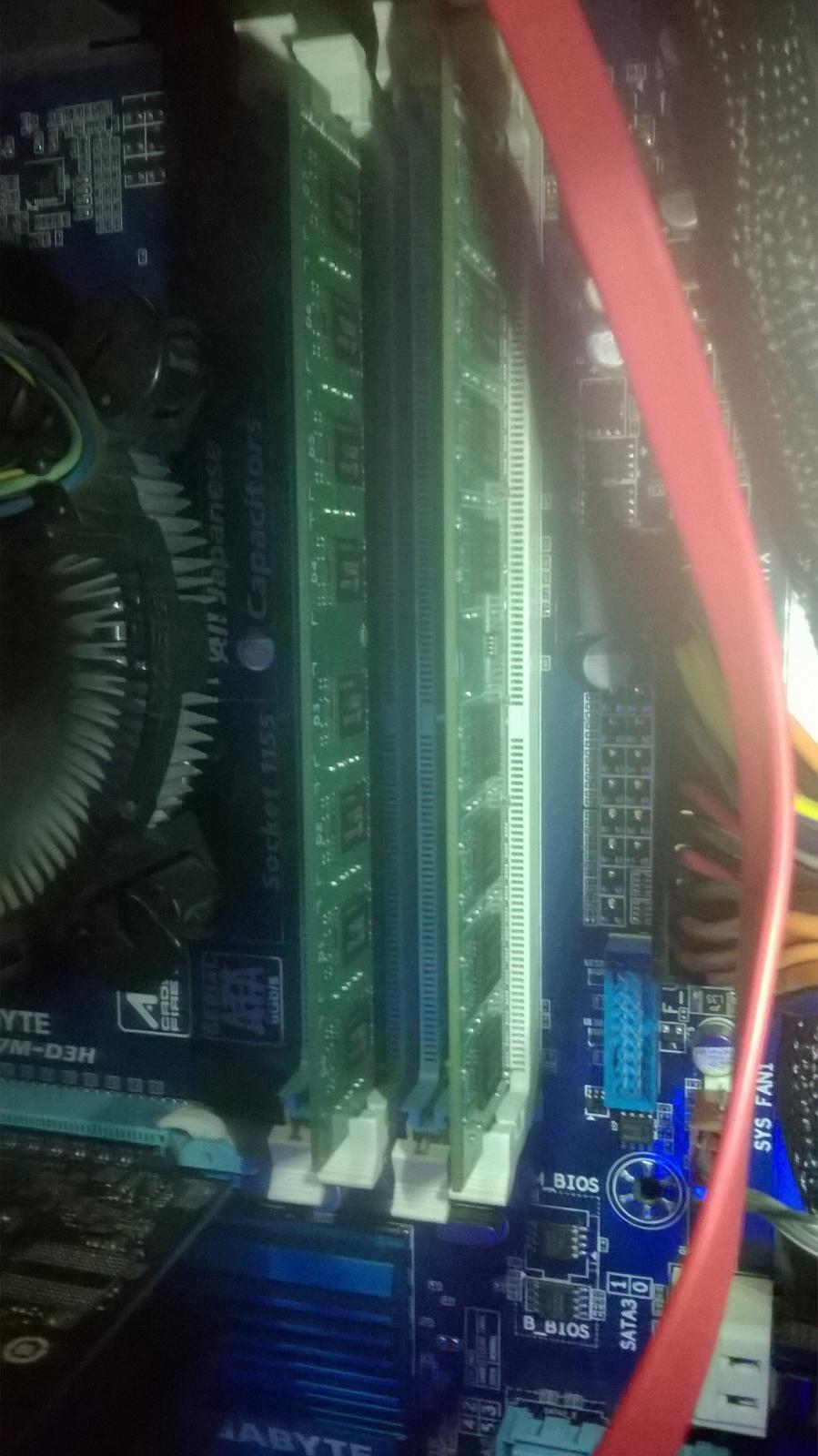

eu vou tenta te enviar a foto como é minha corsair
post-732715-0-55171200-1407279050_thumb.
amigo voce comprou memorias diferentes.
Essa tabela do programa é a tabela de configuracoes que a memoria aceita, não a que realmente está sendo usada.
Pelo que vi elas tem timmings bem proximos.
Se voce nao tiver tendo problemas acho que nao precisa esquentar quanto a isso.
A limitacao é que a velocidade deverá ser limitada pela mais lenta.
a unica parada que eu to pensando aqui é o seguinte,
cada lado é um bank de memoria
nao se se isso limitaria odual channel a somente metadeda memoria desse pente comd ois lados, so quem saca bem de hard pode tirar essa duvida
