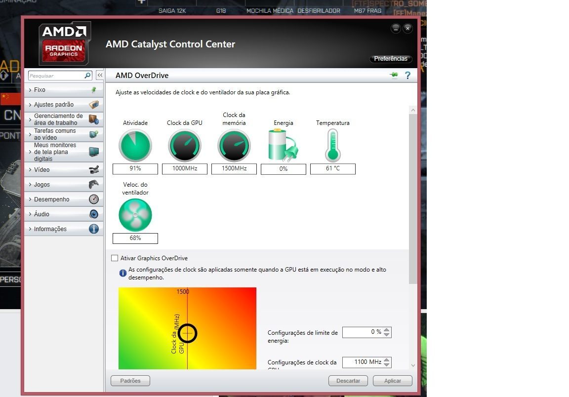

A segunda formatacao voltou as cores só que voltou o problema dos FPS.
O problema não acontece na troca de dias, foi só um modo de dizer pois LIGO o pc uma vez por dia depois desligo e só LIGO no outro.
O problema é assim: LIGO o pc qualquer hora do dia, e os FPS estão 7/10 dai instalo o drivers da VGA e reinicio a pedido dela, quando volta o FPS está a 60/70 de novo, enquanto eu não desligar ele vai funcionar, seja no mesmo dia ou no próximo entenderam?? Na próxima vez tenho de instalar o drive de novo.
Isso parece problema na mobo pra vocês??
Já tinha desativado a restauração do sistema e o problema persiste ainda.

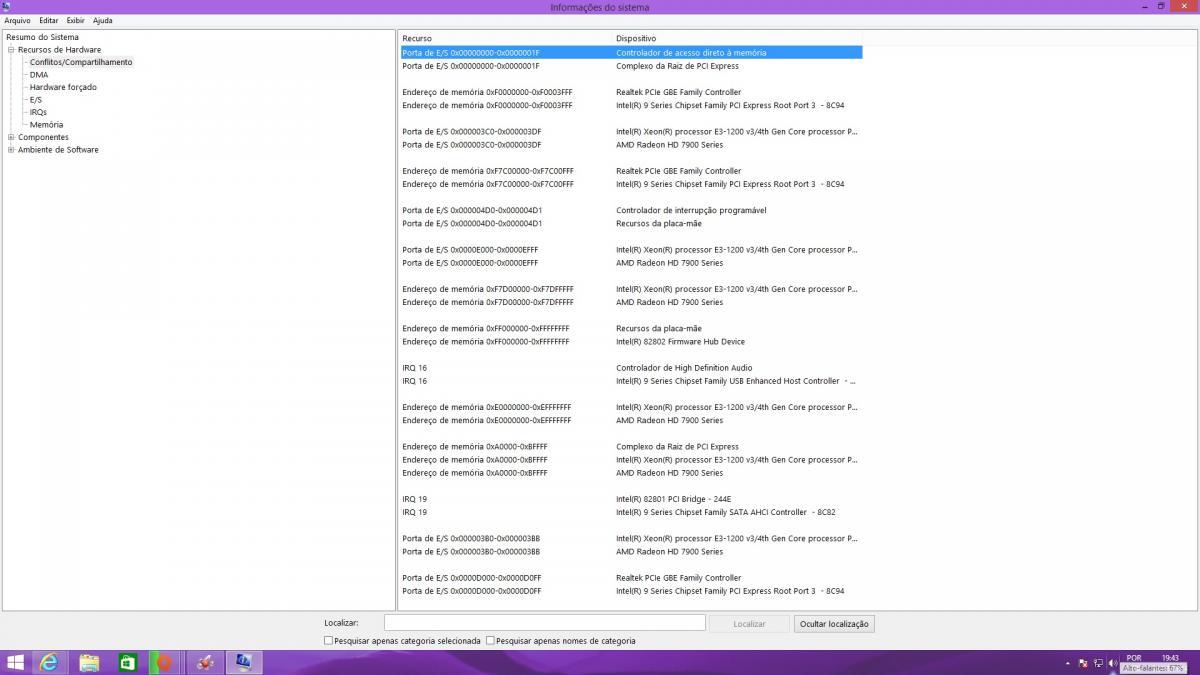

Já descobri, fiz alguns testes e cheguei a uma conclusão: o slot PCI e x 16 3.0 da minha mobo esta com defeito.
Quando a placa esta espetada nela os drivers não funcionam, os jogos não rodam, da erros de vídeo como falhas na imaegem e da um erro de tela azul do Windows de vídeo memory managent internal.
Se eu espetar ela no slot PCI e x 4 os drivers funcionam, os jogos rodam com 5 FPS menos eu acho mas rodam, não da erros de vídeo nem tela azul e ela aceita os drivers mesmo reiniciado e ligando varias vezes.
