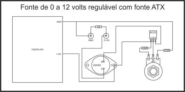

Eu fico assim imaginando.
Como poderia usar um diagrama deste tipo e fazer dele um circuito com exatos 9 volts regulados com corrente de 5 amperes só isso.
Não haveria necessidade de potenciômetro para regular nada.
tensão fixa 9 volts e pronto!
Faça assim, uma fonte de PC, um LM338 e dois resistores somente..
Coloque o CI em um dissipador bem bom, grande, pois vai dissipar coisa de 15 Watts.. Não ligue o mesmo sem dissipador..
Isso dai é a prove de curto circuito, tem proteção térmica, é mais ou menos indestrutível e só tem 3 peças, dois resistores de R$0,10 cada e um CI de R$ 20,00
Use os valores de resistor conforme ai exposto, a relação deles é que define a tensão de 9 Volts da saída.. Não invente..

Caso eu não consiga achar o LM338 será que poderia usar um 2N3055 na saida após um 7809? Olha só.
Um abração amigo.
Pode, pode sim, com algum prejuízo no tocante a regulação/estabilidade da tensão de saída e sem nenhuma proteção, como já lhe havia dito..
Nesta situação não poderíamos anexar ao circuito uma pequena proteção a base de alguns diodos?
Lhe peço isto porque lí algo sobre o 2N3055 poder mandar até 15 amperes ou seja, haverá uma folga caso ele seja exigido.
Procede minha afirmação?

Não de modo simples. Qualquer proteção para torna-lo assemelhado as proteções que o LM338 tem tornaria o circuito muito complexo..
Quanto ao excesso de corrente, o LM338 tolera picos de ate 7 Amperes e o 2N3055 poderia sim manipular correntes de ate uns 15 Amperes, mas para isso a corrente de base que ele teria de receber ultrapassaria a capacidade de um LM7809 em mais de 3 vezes..
Mas veja bem. Fonte para 5 Amperes mas com folga até 15 Amperes não é folga, é erro de projeto, ou coeficiente K, de kagasso, muito fora da realidade...
Então não há forma mais fácil de utilizar uns 2N3055 com uma proteção anti curto que não vá dar uma baita dor de cabeça para montar? estou com 4 destes aqui e como não utilizo para quase nada gostaria de usá-los para economizar os 2o e poucos reais de um LM entende?
Um abração.
O LM338 é um regulador dedicado e tem uma série de características interessantes como faller informou. Tentar reproduzir isso com um circuito analógico é complexo e caro. Pode fazer uma fonte simplória, mas nem se compara à solução com o LM338, que é simples e robusta por que toda a complexidade está contida no circuito integrado de 20 reais. Deixe o 2N3055 pra outra oportunidade
