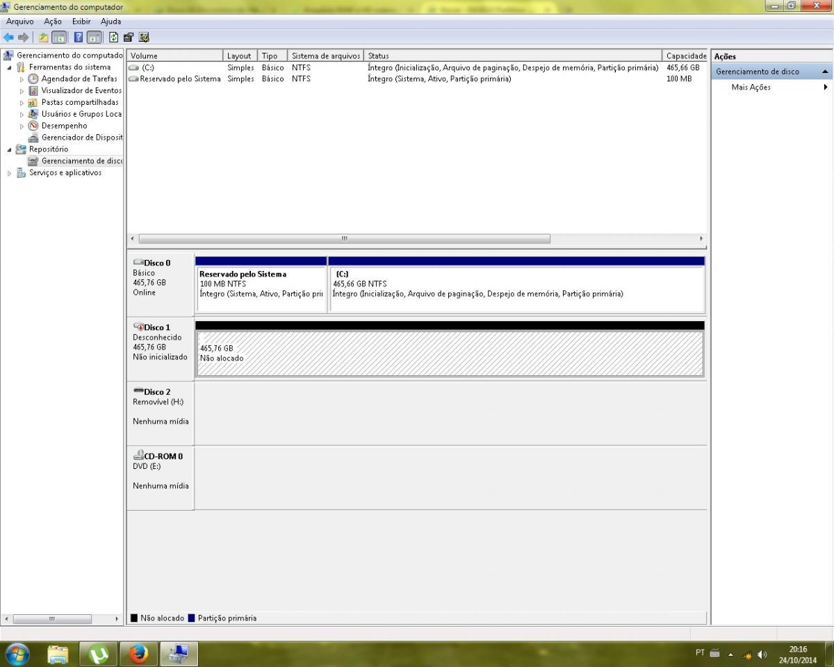

ubuntu limitado em reconhecimento partição.Tem que ser programa especifico reconhecimento partição porque nada mais hd usado sky ou net partição diferente usado como sistema windows ou linux.È só fazer pendrive bootável do hiren boot
amigo qual erro que deu easus melhor programa pra isso.executa easus como modo administrador.Já que não existe firmware da seagate diferente em hd usado pela sky e net isso ai só saber deletar e criar partição com programa certo exemplo disso hd estar sendo reconhecido tanto que você postou foto ele só estar com outro tipo partição qual programa você usou no hiren boot para criar partição porque tem vários lá.Eu sei disso porque já peguei hd net foi mesma coisa linux não formatar e windows tb não reconhecia.
fiz o do vídeo e nada, acredito estar com problema na parte física porque nem um outro programa consegue arrumar e por estar a muito mas muito tempo parado.

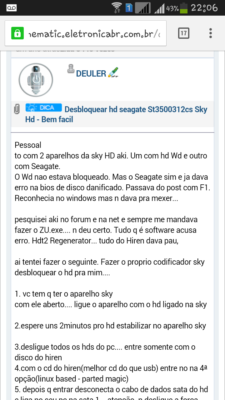

se você ainda tiver decoder sky tenta esse método.hdat2 você tem hiren boot então não precisa baixar
 Utilizei esse método no HD seagate ST3500312CS de 500gb que vem no BOX HR22.
Segue o tutorial, vou meio que traduzir do meu jeito o que o criador original fez...
Primeiro vocês precisam baixar o programa HDAT2. Acesse esse link: http://www.hdat2.com/
Vá na sessão "downloads" e baixe a versão full mais atual do programa: HDAT2ISO_493.EXE
Após o download, você vai abrir o arquivo e ele vai extrair uma iso na pasta que você selecionar. Feito isso grave essa ISO em um CD virgem usando o Nero ou um programa de sua preferência.. (Eu usei o Nero).

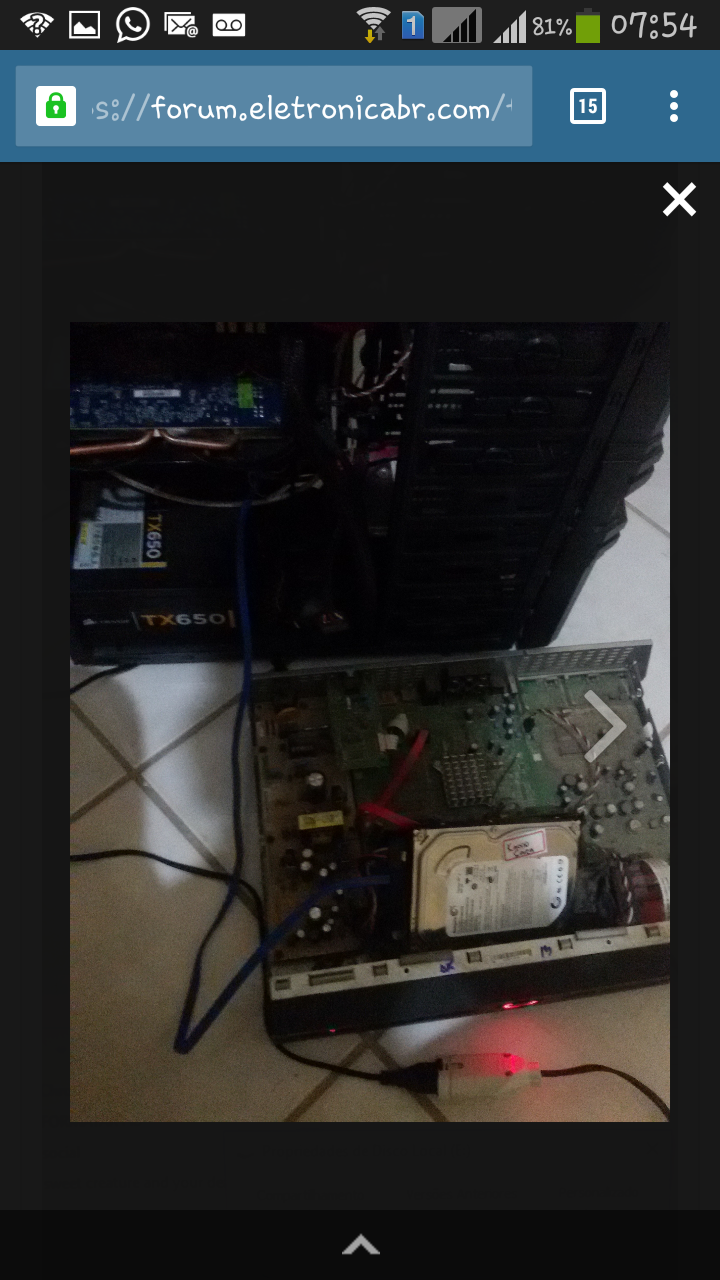

Agora vamos ligar o HD no PC. Basta usar o método citado varias vezes aqui. Coloque o cabo sata do HD no BOX da SKY e a alimentação dele (energia) você liga na fonte do computador. Ligue o computador e o BOX SKY, após uns 5 Minutos com os aparelhos ainda ligados você retira o cabo sata do BOX SKY e liga na placa mãe do PC, faz isso com o pc ligado, não vai dar problema algum.
Feito isso reinicie o pc com o CD que você gravou anteriormente, e dê boot pelo CD.
Essa foi a parte difícil, agora vem a fácil.
Um software será iniciado pelo CD, siga as instruções abaixo:
1º Selecione a opção 1 do MENU
2º Um prompt de comando será aberto. Nele você digita: HDAT2 e tecle enter
3º Vai aparecer os dispositivos do pc, no meu caso apareceu o driver de dvd e o modelo do HD. Então selecione o HD e tecle enter
4º No menu que irá aparecer, selecione a opção: "Device Configuration Overlay (DCO) menu"
5º Vai abrir outro menu após isso, então selecione a opção "Restore" e tecle enter. Irá pedir uma confirmação, então tecle Y para confirmar
(Eu fiz esse procedimento do restore duas vezes só pra ter certeza, mas o cara fez uma só e deu certo.)
6º Volte ao menu anterior e selecione a opção "Comands Menu" e tecle enter
7º Selecione a opção "commands/feature sets" e dê enter...
8º Vá até a opção "Power-Up In Standby (coloquei)" e dê enter, você precisa desativar essa opção, o que não me lembro agora é se pressiona Y ou N para desativar. Por padrão ele vai estar ativo, você precisa desativar. (Não sei qual a tecla que desativa ele de primeira, pode tentar até desativar, não vai dar problema, eu mesmo na primeira vez mantive ativo, e depois desativei).
9º por fim vai pedir um enter para confirmar a desativação.
Após isso basta fechar o programa, tirar o CD e usar seu HD desbloqueado.

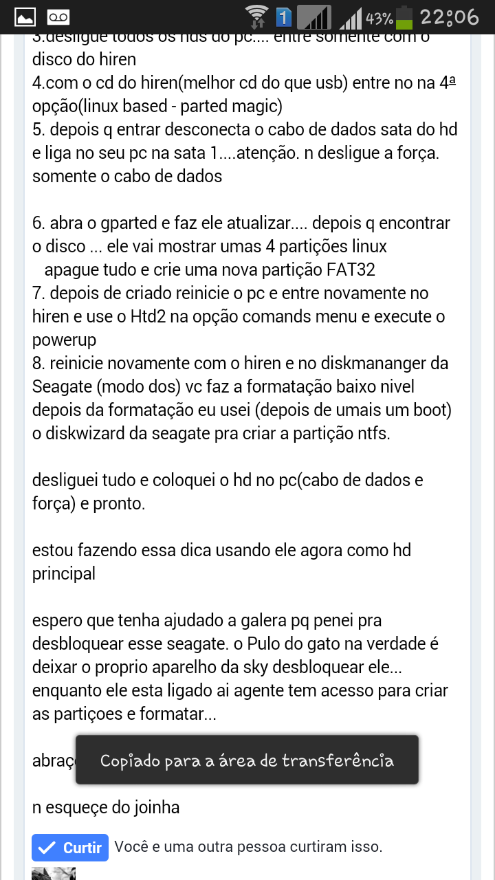

Façam como está na imagem.

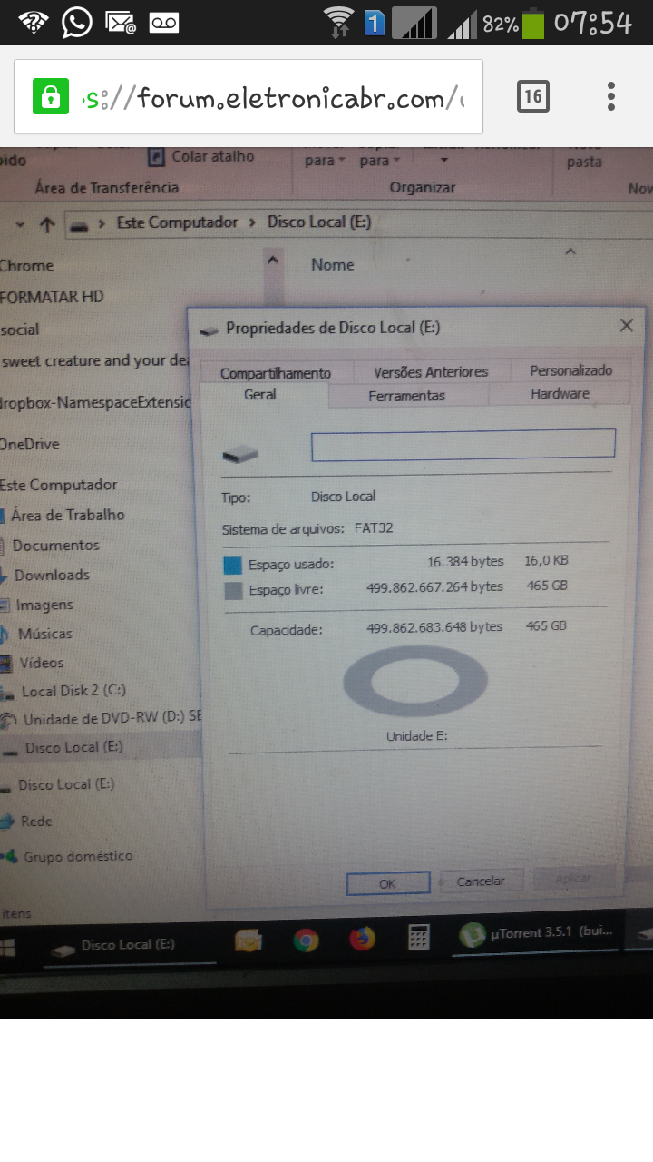

Fiz e deu certo e agora só preciso de conexões usb 3.0 para rodar no meu xbox one.
Bom lembrar que eu deletei os filmes usando meu aparelho da sky  pois a memoria quando está com filmes nela esse espaço ocupado não aparece em lugar nenhum, fica perdido e invisivel mesmo quando você desbloqueia o HD.
O meu estava com pouco mais de 100gb e depois que deletei quase todos ficou com 465 gb por que eu estava assistindo filmes e decidi deixa-los na memoria e perdi ai uns 35 gb.Rsrs Talvez consiga apagar porém nem vou tentar pois pode dar algum problema. Prefiro não correr o riscos.
Não consegui colar o texto por esse motivo estão na imagem.
Como diz na imagem , você precisa usat seu aparelho da sky para que ele desbloquei o hd pra você e não se esqueça de deletar os filmes antes.
