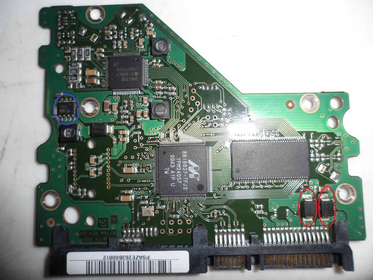

As peças pretas na direita são diodos, talvez de proteção, que podem ter entrado em curto após o evento. Se puder testá-los com o teste de diodo (não o de continuidade) no multímetro, seria bom. Ele deve conduzir em uma direção, mas não em outra. Se estiverem em curto (conduzindo em ambas as direções), teste retirá-los do circuito e ligar o HD.
Os componentes nos círculos laranja na foto do link http://postimg.org/image/rfvfdv0pt/são capacitores necessários para a operação da interface SATA, note que eles estão posicionados próximo ao conector de dados, portanto não deveriam ser afetados pela sobretensão, até mesmo porque capacitor não permite a passagem de DC, qualquer componente DC seria rapidamente eliminado devido a capacidade muito baixa desses capacitores, o que resulta num tempo de carga muito pequeno. A remoção desses capacitores poderá fazer com que a interface SATA não funcione corretamente. As leituras que você observou talvez sejam resultado de um manuseio incorreto das pontas de prova, já que o componente é muito pequeno e difícil de medir com pontas grossas.

Só discordo quanto ao que chamou de conector de dados SATA ao invés de conector de força SATA o que indica que aqueles micro componentes circundados são fusíveis a meu ver.
Já nem me lembrava mais desses diodos que existem em placas desse tipo que dizem que se estiverem com problema devem ser removidos
Fusíveis SMD normalmente possuem aparência mais "plana", essas "caixinhas" com o miolo alaranjado são capacitores. O conector de força é o grande, o pequeno é só de dados, o máximo que esse conector tem em comum com o de força é a presença de pinos ligados ao negativo da alimentação, mas eles estão ligados juntos na placa, de qualquer forma.
Alguém confirma se os componentes de circulo vermelho são os responsáveis pela corrente elétrica... e pelo que andei pesquisando... seria algum desses componentes em circulo o SMD???

                 Entendo isso ai nao e capacitor este HD tem uns 10 fusiveis espalhados, diodos e transistores que podem entrar em curto tudo, nao que fuziveis entrem em curto mas que podem abrir devido ao curto como proteção tudo tem que ser analisado

victhor393, testei os diodos de proteção e um deles está em curto...
Com uma ponta do multímetro em cada lado do diodo de proteção...
O da esquerda marca 469 (então esse está em curto???)
O da direita marca 001 (com esse resultado, então ele está ok)
Como é que prossegue nesse caso??? se remover o diodo em curto não passará corrente... isso resolve??? custa caro um diodo desse???

Procura ver vídeos de como testar diodos no You Tube para te dar mais segurança.
No teste dos diodos se apresentar zero ( 001 é considerado zero ) é sinal de que está dando passagem sem resistência como se as duas pontas de prova do multímetro estivessem em contato uma com a outra ( é esse diodo que deve ser retirado com um ferro de solda ). Mas precisa ficar repetindo o teste para confirmar o resultado pois o próprio multímetro pode estar com mal contato e te enganar.
No teste de diodo com o multímetro você tem que trocar a posição das ponteiras de prova e ver os resultados que aparecem. Em um diodo normal o teste tem que apresentar alguma resistência em uma posição e em outra posição apresentar resistência um ( 1 ) ou infinita isto é, não dando passagem. Se em alguma dessas posições das pontas de prova apresentar zero é sinal de que está ruim.
Duvido muito que encontre diodos como esses em lojas de eletrônica. Talvez só no mercado externo ou então em sucata de HDs.
Esses diodos não são necessários para o funcionamento do HD, agora caso tenha alguma sobretensão pode acabar queimando o HD de vez sem eles, considerando que o HD tenha sobrevivido, claro. Eles não deveriam ter queimado, mas isso pode acontecer.

Pessoal, segue os novos resultados dos testes...
O da esquerda marca 469, invertendo as pontas do multímetro, marca 1 ou seja, infinito não é??? (então esse está ok)
O da direita marca 001, invertendo as pontas do multímetro, continua marcando 001, (esse não fornece resistência, então está em curto)
É isso mesmo???
Se for, então o próximo passo será encontrar uma solda p/ itens microscópicos e torcer p/ que um dos meus HDs antigos tenham diodos compatíveis... caso contrário, tiro o diodo e faço backup dos arquivos e guardo o HD na esperança de futuramente conseguir um diodo de resistência adequado p/ ele...
Já testei os diodos de proteção dos meus outros HDs e nenhum possui resistência semelhante aos números do diodo funcional do HD que são 469 & 1... então se não tem esses números ou números muito próximos a esses, as chances desses diodos funcionarem no HD são pequenas... não é mesmo???
Acho que a melhor chance é retirar o diodo e colocar o HD em um computador que esteja conectado a um nobreak, porque assim, as chances de algo ruim acontecer diminui e só precisarei dele até concluir o backup... depois vai p/ gaveta até que eu encontre um diodo substituto p/ deixar ele funcional...
