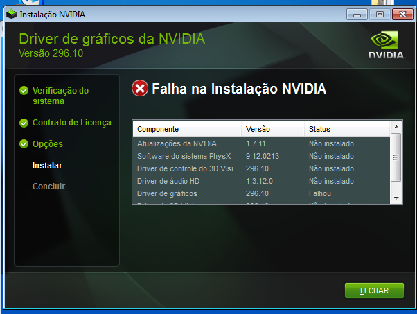

Apareceu a atualização do driver da placa, coloquei pra atualizar deu erro e a placa não é mais reconhecida, tentei instalar com o cd que veio e nada. aparece esse erro:
Olá accvictor!
Primeiramente, desinstale e remova qualquer resquício do driver.
Em seguida, baixe o driver mais recente, que atualmente é o 314.07 e faça uma instalação limpa. Lembrando que os drivers tem versões específicas para 32 e 64 bits, o que poderia estar causando o problema.

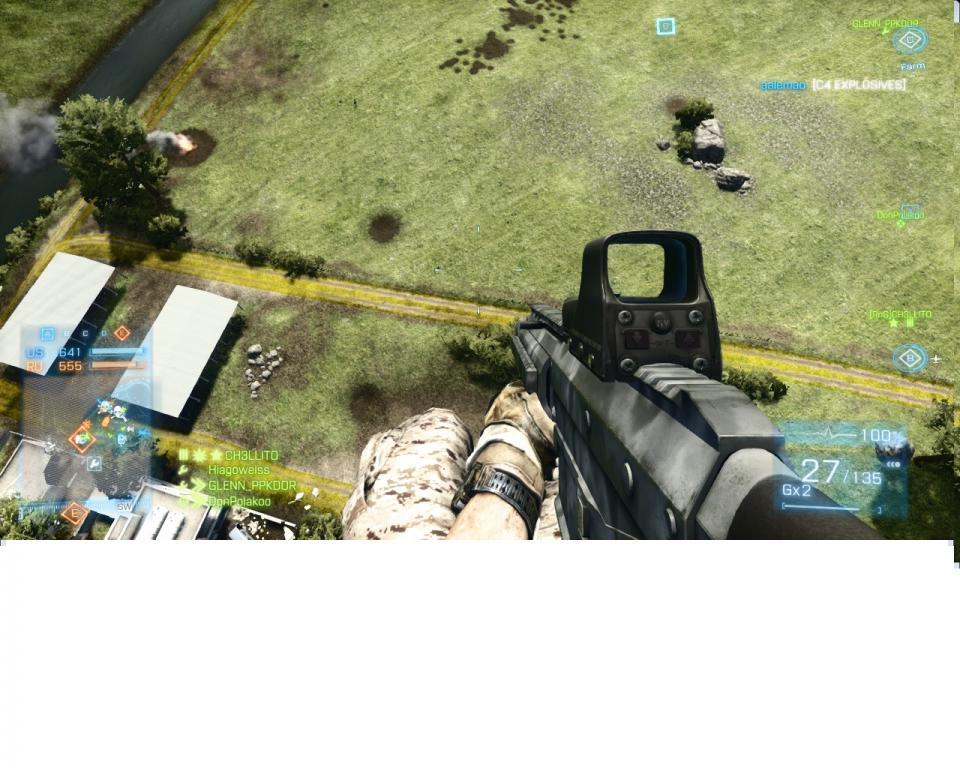

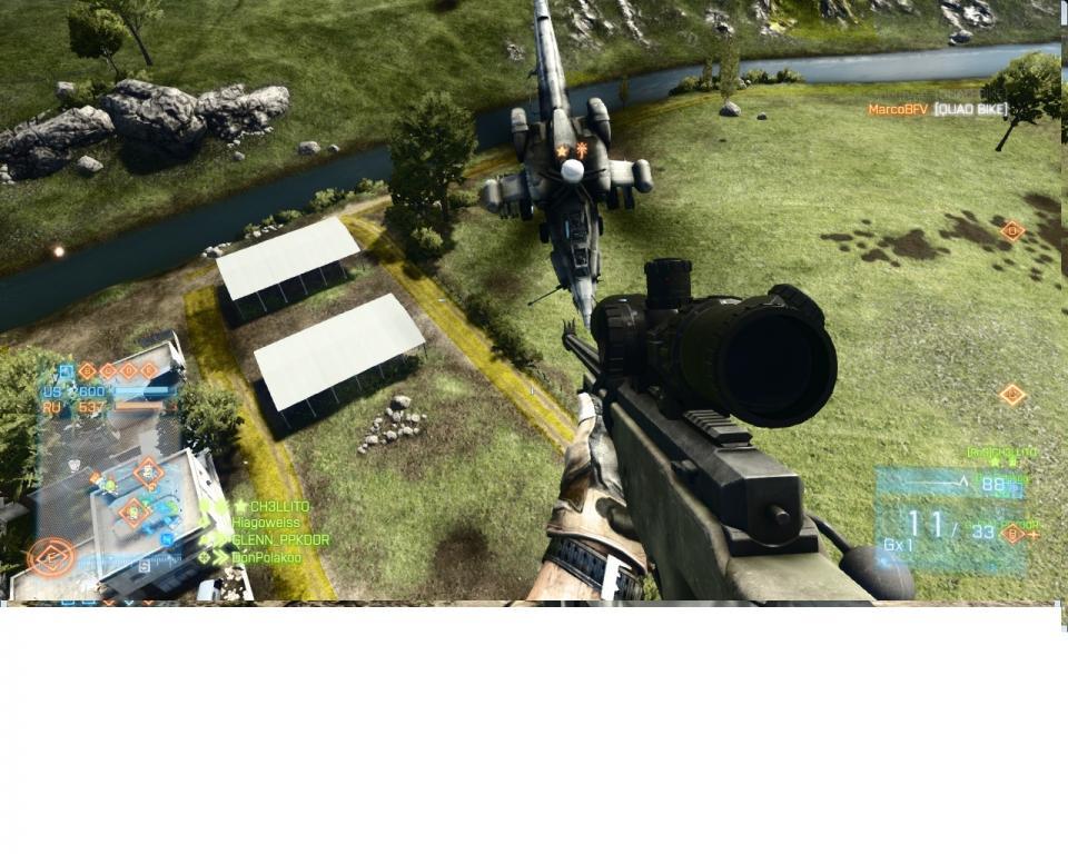

esses dias notei que começou a aparecer umas cores diferente no mapa do bf3 e no NBA 2k13 e tirei a placa pra limpar, notei que ela parecia ressecada, no mais tudo normal, liguei o pc normal. desliguei e fui dormi.

Durante a troca do cooler do processador, você não esbarrou acidentalmente em algum componente da VGA?
Pra mim, seus prints estão aparentemente normais. Até porque, acho que esse tipo de coisa não sai no print. Veja se o cabo do monitor está bem conectado. Retire a VGA e passe uma borracha branca escolar nos seus contatos. Verifique os cabos de alimentação da VGA. Teste outra versão de driver.
Não amigo, porque fiz a troca sem a VGA ta instalada, tomei esse cuidado.
Os prints não estão normais amigo? você viu as estradas com faixas amareladas? isso não é normal no BF3 não. eu reinstalei a versão que veio com ela e não mudou, agora to instalando de novo a ultima versão. os cabos estão normal, ta tudo normal na verdade, isso que ta me deixando pensativo
Bom, agora que você falou, eu fui observar melhor e realmente, parece um pouco amarelada demais aquelas estradas. Não seria a configuração de cores do seu monitor? Ou alguma configuração de cor da placa? Se possível, teste outra VGA no seu PC e sua VGA em outro PC. Caso o problema persista, tente recorrer a garantia.
