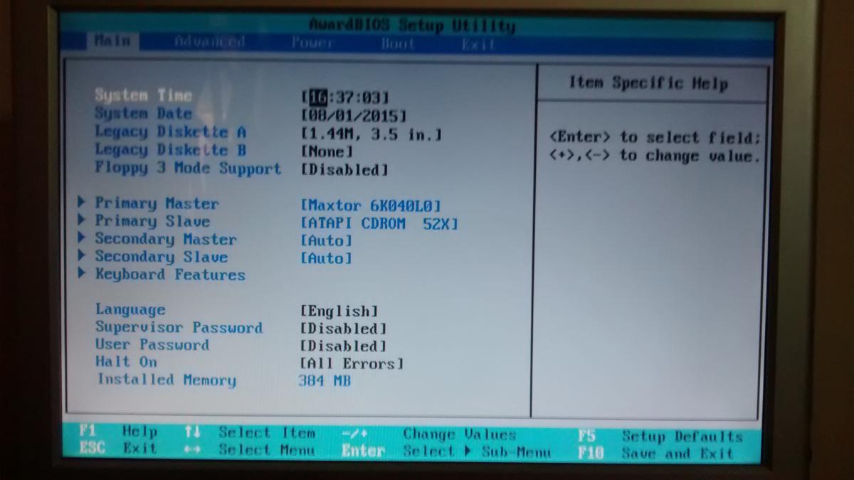

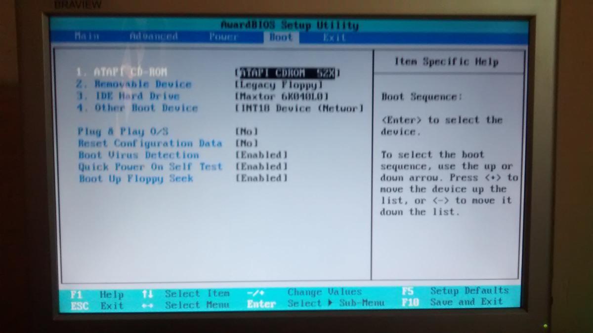

Cara, vê se a tá tudo certo com a bios?
Fotos dela aqui.
