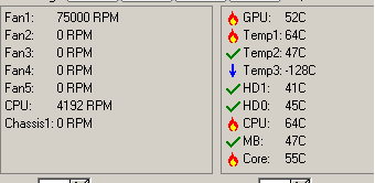

Galera alguem pode tentar resolver meu problema, ja faz 2 semana que comprei meu processador " Phenom II X4 945 3.0 Ghz " porém estou com um problema de aquecimento, ao abrir algum jogo meu processador sobe para 80º GRAUSS  e em idle fica 48c ~ 50c , ele ficando com 70 graus eu coloco minha mão no gabinete e ja da pra ver que ta bem quente, tenho medo que de algum problema pois trabalhei muito para conseguir ele paguei uma grana legal e nao queria trocar de novo sem falar que troquei a fonte e tambem o cooler do processador, tudo novo e mesmo assim continuo a mesma temperatura, ja ativei o cool n' quit ativar o QFAN e ainda fica a 70 ~ graus,
Temperaturas so com google chrome aberto post-578131-0-85450700-1421443436.png

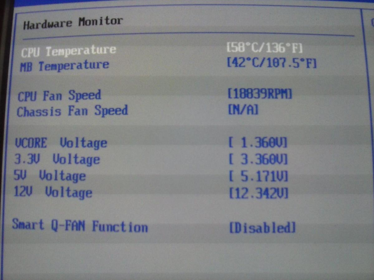

NA BIOS post-578131-0-15206100-1421443553_thumb.
