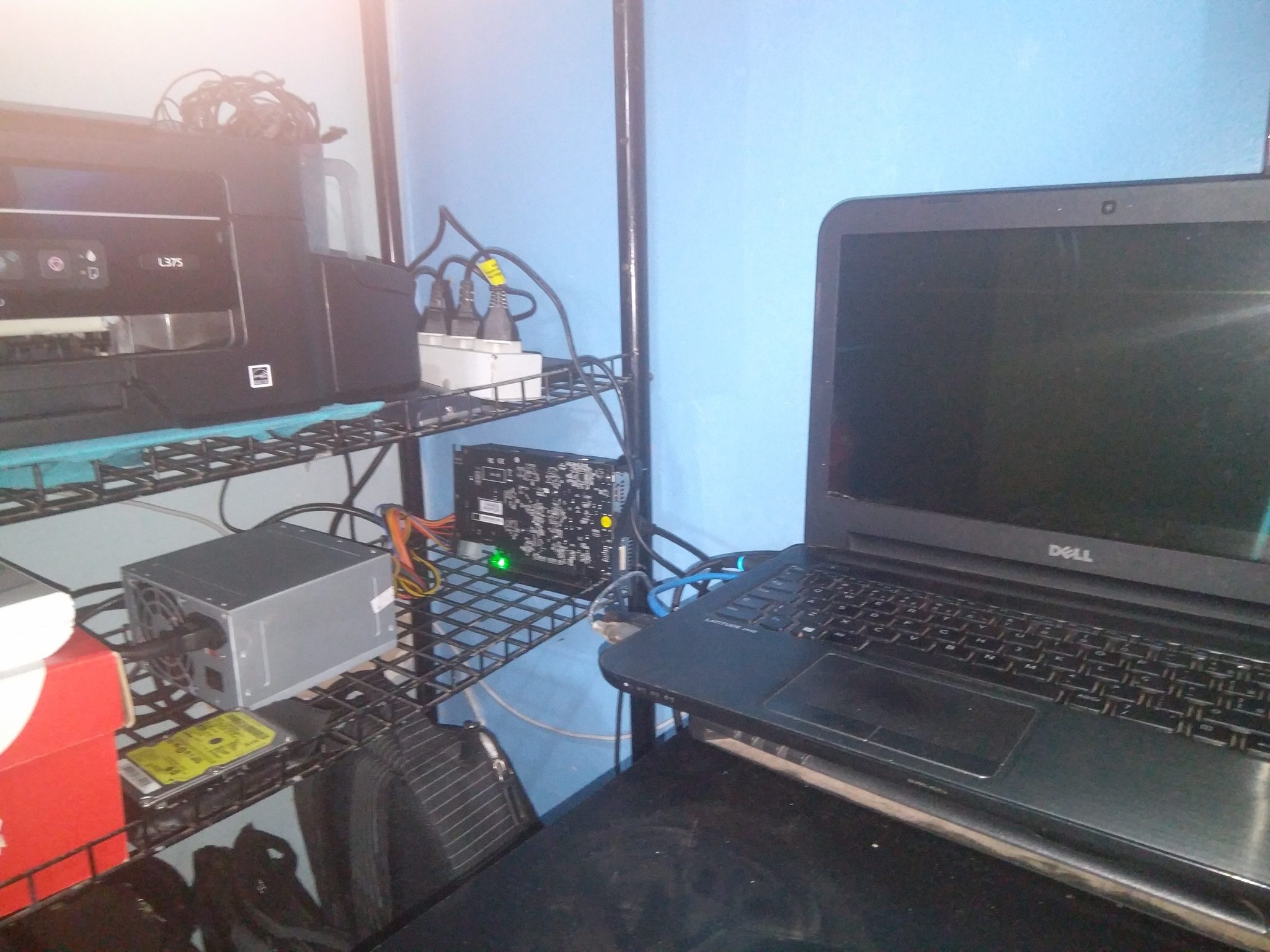

Olá caros amigo, venho postar meu feedback sobre meu E-GPU, então, o desempenho achei bem satisfatório, dentro do esperado, ainda não testei jogos muito pesados mas os que testei minha Rx460 apresentou uma leve superioridade sobre minha antiga r7 260x no meu Desktop, contudo tenho 2 problemas. 1º - O notebook toda vez que liga faz um alto bip no computador, e apita umas 4 vezes até iniciar, imagino que minha Mobo queira me falar algo, mas não consegui identificar(Dell Latitude 3440). 2º As vezes do nada a imagem some da tela(monitor externo) mas o notebook continua funcionando e a luz do EGPU continua ligada, as vezes acontece jogando, as vezes mesmo no Chrome acontece, o que será que pode ser ?
17 horas atrás, Menkauhor disse:
Pode ser a fonte colega, pelo que estou vendo nas imagens é uma genérica. Mesmo sendo uma RX 460 é sempre recomendável uma fonte real com certificado 80 Plus e PFC ativo.
1 hora atrás, Alberth OC disse:
Foi a primeira coisa que pensei, tanto que ontem mesmo troquei por uma corsair cx430(que não era minha) das mais básicas e o problema persistiu, contudo hoje pela manhã ligando novamente com a fonte genérica o problema sumiu, vou continuar testando com ambas e ver no que dá. Retirando a fonte o que mais poderá ser ?

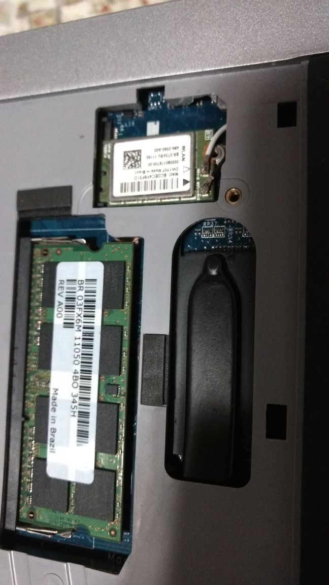

meu notebook é um dell inspiron 15 5547.
segue uma imagem para saber se é essa entrada mesmo..
