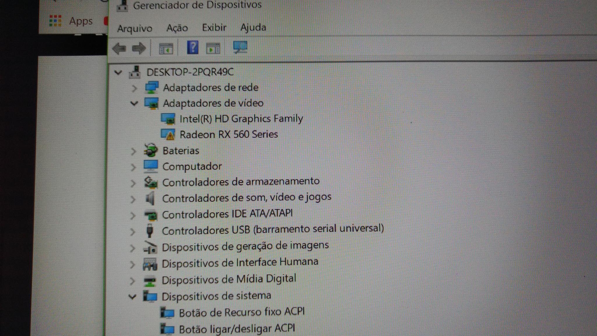

N sei MT bem o q é whitelist, mas vê se é isso: estava testando o que você me falou só que sempre dava tipo tela preta, a tela.do not Ligava mas n dava imagem e a placa rodava as fans, e quando mudei on jumper para 15s o not fica reiniciando sem dar imagem TB. Bom daí eu fui testar conectar a placa Wi-Fi dps do not ter ligado, q era assim q estava tentando fazer reconhecer o e-gpu, e descobri q TB n reconhece a placa Wi-Fi se conectar dps do not ligar.
Isso é whitelist? porque eu acho q quando ligo o not com o e-gpu já conectado ele reconhece, mas n da vídeo nem na tv e nem na tela.
1 hora atrás, Eduardo Smiderle disse:
Whitelist é basicamente quando apenas componentes certificado pela fabricante possam ser substituidos por outros exsitentes no notebook. Qualquer outro componente não certificado é bloqueado pela BIOS.
você só consegue fazer este tipo de método hot plugging quando logar normalmente no Windows e dps colocar em modo de hibernação. Ai você conecta o eGPU e liga o note novamente.

Consegui fazer aparecer quando eu apenas suspendi o computador,pois quando hibernava dava o mesmo problema da tela preta. Só que a placa de vídeo integrada dps de um tempo apareceu dn!!!! queria saber se tem como salvar as configurações que se faz no SETUP ou só configurando toda vez que liga o PC?IMG_20170926_153745709.thumb.jpg.93874f088f4ce15ebac806971bbf0c5f.jpg
adicionado 18 minutos depois
Eu ligo o not, apenas configurando no SETUP para desabilitar a porta da placa de vídeo integrada. Após ligar normalmente eu suspendi, retiro a placa Wi-Fi e boto o adaptador, e ligo o not novamente. Quando abro o gerenciador de dispositivos aparece as 2 placas, sendo q desabilitei a integrada no SETUP.
8 horas atrás, Eduardo Smiderle disse:
você não pode desativar a integrada porque é ela quem faz gerar o vídeo no notebook, a única coisa que você pode desativar é a dGPU. Como você conseguiu reconhecer o eGPU faça agora uuma instalação limpa do driver, recomendo que baixe o DDU (Display Driver Uninstaller) faça a limpeza profunda, baixe o driver correspondente a sua placa e veja se esta exclamação desaparece.
