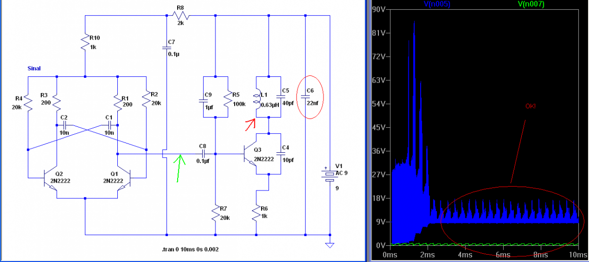

Gostaria de pedir uma ajuda aos mais experientes sobre isso.
Não consigo acoplar um multivibrador com um transmissor de rádio de forma correta.

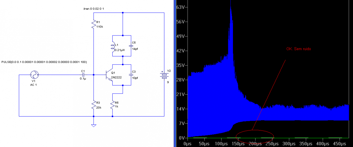

Fiz 2 circuitos no LTSPICE o primeiro (A1) com um pulso qualquer como sinal de exemplo, mas o segundo (A2), com o multivibrador, sofre interferencia pela altafrequencia do circuito ressonante que não consigo isolar.
Como eu poderia solucionar este tipo de problema? Tentei colocar filtros passa faixa na malha positiva e negativa do circuito entre os 2 "modulos" (módulo é a palavra correta para cada parte?), mas não funcionou.
Qual o procedimento que eu deveria executar para acoplar o multivibrador com o transmissor sem que as correntes e tensões de um não afetem no outro (excluindo o output do sinal e o input do transmissor)?
Seguem os arquivos que cito em anexo.
Obrigado pela atenção!

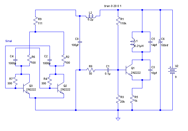

1 - Primeiro, na prática faltaria um capacitor de desacoplamento de RF do oscilador na fonte. Algo como 1 ou 0,1 ohm na frequência de ressonância. Não coloque um capacitor de valor muito maior, porque ele teria indutor em seu circuito equivalente e não seria um capacitor para altas frequências.
2 - Qual seria a modulação sobre o seu oscilador? AM, ou FM?
2.1 - Para modulação AM com circuitos simples, normalmente o sinal modulante é que alimenta o oscilador.
2.2 - Para modulação FM com circuito simples, o sinal modulante é aplicado à base do oscilador, como você fez, MAS, o nível de tensão da modulante seria menor. A alteração do ponto de operação do transistor altera a capacitância intrínseca entre coletor e base, alterando a frequência de oscilação (que gera FM).
3 - Filtre o estágio multivibrador com apenas L2 e C8, mas desconecte C8 do coletor de Q2 e ligue no terra. Saem C6 e C7. L3 vira um curto.
Aliás, tente substituir L3 por um resistor, para ir  atenuando o sinal, até que funcione.
4 - Seu multivibrador está com os valores dos resistores muito baixos.
Acesse o sítio a seguir para entender melhor.
https://electronicayrobotica.wordpress.com/2012/03/31/multivibrador-astable-con-transistores/
MOR_AL
Olá Sr. MOR_AL, primeiramente, muito obrigado pela atenção.
Como não estou familiarizado com tantos nomes tecnicos ainda, por favor me perdoe se for chato com estas perguntas. Ainda estou aprendendo o B-A-BA da sua lingua. =D.
Eu entendo que existem 2 osciladores: o ressonante do transmissor (tanque - gerador da onda portadora do sinal) e o multivibrador (sinal modulante - aprendi agora contigo).
Devo me informar melhor sobre estas definições?
desculpa minha ignorância, mas você cita que devo colocar um capacitor de desacoplamento, mas dá valores de resistencia (ohms). Isso é para eu ficar atento a reatância capacitativa deste capacitor de desacoplamento? Pelo que entendi, esse capacitor deve ser eletrolítico, pois o enrolamento de suas placas teriam o efeito de uma bobina? Não estou certo se coloquei o capacitor no lugar certo.
O capacitor que pretendia utilizar no circuito ressonante é variavel para que eu pudesser escolher a freqeuncia de transmisão que eu quisesse. Pelo que entendi, nesse caso, devo definir uma uma única frequencia apenas para a transmissão, pois se eu utilizar o capacitor de desacoplamento (invariavel e para a frequencia de ressonancia), não faria nenhum sentido eu colocar um capacitor variavel. Está correto?
Sim, estou tentando transmitir este sinal em FM.
Nossa! Isso é bem complexo hein! Vou reduzir a tensão colocando um resistor no sinal modulante.
Sim, eu fui reduzindo os valores destes componentes apenas para facilitar o estudo da interferência entre as etapas. Para que eu pudesse ter uma visão melhor do comportamento das ondas da portadora e as ondas da modulada na tentativa de colocar algum capacitor de desacoplamento. Dessa forma eu poderia ver como iria ocorrer o desaparecimento da onda portadora na etapa do multivibrador e a atenuação do sinal da modulada no input do transmissor. Algo tipo 10 pra 1 no gráfico me facilitaria.
Improvisos de um novato. =D.
Meu PC não tem uma potencia muito grande e a geração do gráfico está muito demorada para a forma como estou sabendo trabalhar com o programa. Achei mais fácil reduzir o valor da modulada pra ir aumentando aos poucos para estudar o comportamento até eu ir me aprofundando com o spice.
Estou curtindo estudar eletrônica e gostaria de saber se existe algum livro, ou enciclopédia, bem completa que abrangesse o máximo sobre o assunto que pudessem recomendar. Quero mergulhar nesse mundo.

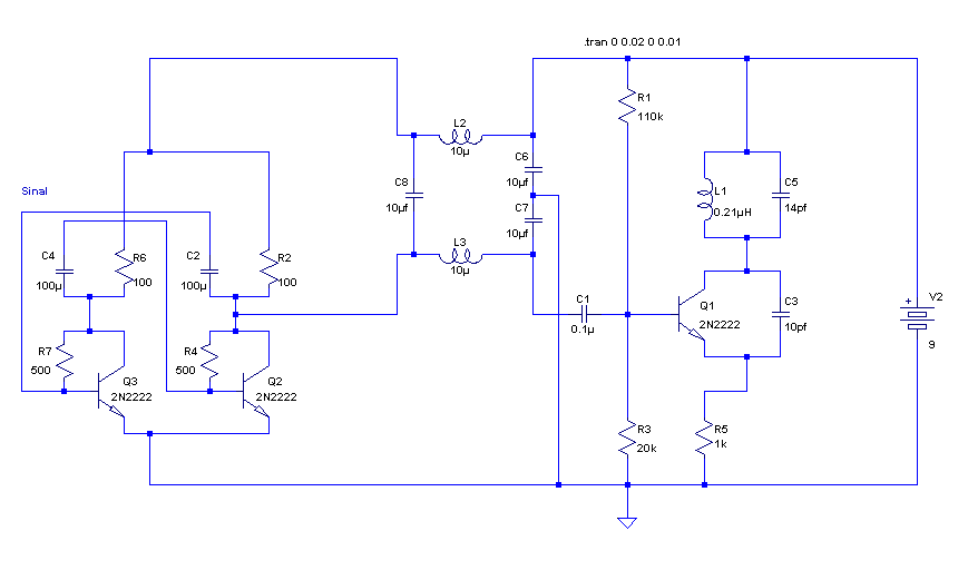

Bom, seguindo suas dicas o resultado que da estrutura da minha malha é esse, mas não estou conseguindo testar aqui porque o sinal da modulada só se estabiliza depois de uns 18 segundos, e o programa iria demorar horas pra plotar o gráfico.
Devo me informar melhor sobre estas definições? Sim. É necessário, pelo menos o básico, caso contrário a conversa lembraria algo como "A torre de Babel", hehehe!
desculpa minha ignorância, mas você cita que devo colocar um capacitor de desacoplamento, mas dá valores de resistencia (ohms). Isso é para eu ficar atento a reatância capacitativa deste capacitor de desacoplamento? Sim! Na frequência do oscilador (Fosc). Pelo que entendi, esse capacitor deve ser eletrolítico, pois o enrolamento de suas placas teriam o efeito de uma bobina? Não estou certo se coloquei o capacitor no lugar certo. Não seria eletrolítico, pois eletrolítico deixa de se comportar como capacitor à medida que a frequência aumenta. A reatância capacitiva vale Xc = 1 / (2 x pi x Fosc x C). Logo, seria Xc (0,1 ou 1) = 1 / (2 x pi x Fosc x C). Como você quer saber o valor de C, então a conta fica C = 1 / (2 x pi x Fosc x Xc). Onde Xc = 0.1 ou 1. Essa conta leva a valores inferiores a 1uF. Este valor é inferior ao menor valor de capacitor eletrolítico. Portanto, NÃO É ELETROLÍTICO (C6 do circuito apresentado na sua última postagem).
O capacitor de desacoplamento que mencionei não tem influência na frequência de ressonância do circuito. Sua função é a de prover um curto circuito para o sinal ac. Neste circuito, a fonte de alimentação (cc) tem que permitir uma baixa impedância para o sinal do oscilador (ac), mas a fonte não faz isso. Daí a necessidade de usar o tal capacitor de desacoplamento.
Quanto ao capacitor de sintonia. É muito mais difícil, mecanicamente falando, sintonizar uma frequência alta com o capacitor de sintonia deste circuito, pois um leve toque altera muito a frequência. Deixe este capacitor com um valor mecanicamente na posição que permita variar tanto de um lado como para o outro. Procure a frequência do oscilador com um rádio FM, pois o ajuste é MENOS sensível, em consequência, menos variação na frequência sintonizada, ou encontrar a frequência do oscilador mais facilmente.
Se esta frequência coincidir ou ficar próximo à frequência de uma estação comercial, então de um leve toque no capacitor de sintonia do oscilador e repita o procedimento mencionado.
Observe minha colocação anterior, sobre este detalhe.
Em tempo.
Vejo que você conseguiu PIORAR o circuito do multivibrador. Isso mostra que a pesquisa que fiz em encontrar um sítio com detalhes do multivibrador não foi considerada.

post-760209-0-01035000-1427936411_thumb.

1 - Tire o eletrolítico. Faça C9 = 22nF.
2 - Aumente R1 e R3 para algo próximo a 2k2 e coloque um resistor em série com C8, maior que R1 para ajustar o índice (a quantidade) de modulação FM. Não sei o valor deste resistor, mas começaria com 47k e iria diminuindo aos poucos. Se diminuir muito, o multivibrador para de oscilar. Depois que funcionar, procure aumentar os valores de R1 e R3 para algo em torno de 10k. Aí, o valor do resistor em série com C8 também terá que ser reajustado.
3 - Retire R10 (faça R10 = 0).
4 - Reduza R8 para 100 e C7 para 22nF
Se você deseja transmitir áudio, então faça o multivibrador oscilar em 4k (voz) ou 15k (música).
