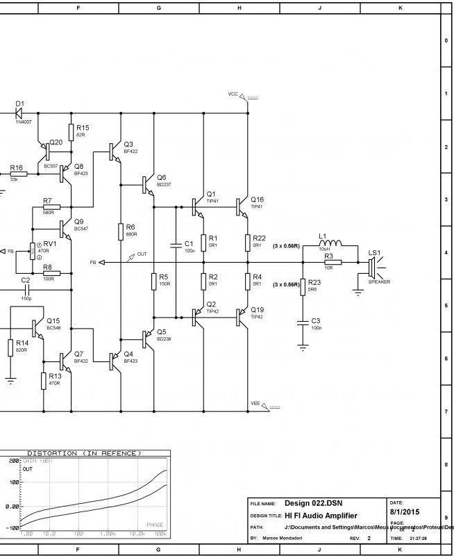

Posta o esquema da saída para eu entender. Se os seus transistores de saída não conduzem nenhuma corrente quando a tensão de saída é zero, deveria haver grande distorção na região entre 0 e 1 volts.
Paulo
@aphawk, quem faz o controle da corrende de repouso e o Q9....
E repare que nesse circuito, e ainda mais critico porque sao 3.6V de diferenca que deve ter, poir sao "triplo" darlington kkkkkk sensacional ele reproduzir 1vp na saida sem nenhuma distorcao mesmo Q9 nao produzindo esses 3.6V de diferenca.... :D

Conforme os valores dos resistores, com o trimpot ajustado completamente pra baixo, havera 1.2V... Faltaria 2.4V...

Parece que deu para entender:
Primeiro que segundo ele o circuito foi calculado para freqüência de 500Khz.
Então digamos que o circuito de realimentação seja capaz de corrigir qualquer distorção na onda, numa velocidade de 0.000002 segundos. Isso é muito rápido, imperceptível a qualquer ouvido humano ou animal hehehe.
O ponto chave que ele cita, é que o ganho das etapas de realimentação é muito elevado.
Isso me faz imaginar que quando surge um mísero sinal de áudio de 1mV na entrada, os transistores de saída dão um pulo de 0V até 0,6V numa velocidade de chaveamento de 0.000002 segundos, e ao chegar nos 0,6V dá um da um break, e passa a subir seguindo o sinal de áudio, por causa da realimentação.
Digamos que o ganho das tais etapas de realimentação seja realmente tão grande a ponto do transistor de saída chavear quando tiver 1mV na entrada.... Teríamos então uma distorção de 1mV hehehe.
Em teoria pode funcionar, mas acredito que o circuito fique oscilando a 500Khz numa amplitude de 0 a 1V tentando compensar a "lacuna de condução" do transistor hehehe.
Isso, mas é ainda maior, o circuito tem velocidade de transicao de 40V/us, pra ele dar um pulo de 1V, levaria somente 25ns!
0.000000025 segundos...
E por conta do alto ganho, um erro minimo que seja na saida, de uns nano volts, ja faz o circuito variar Volts para corrigir...

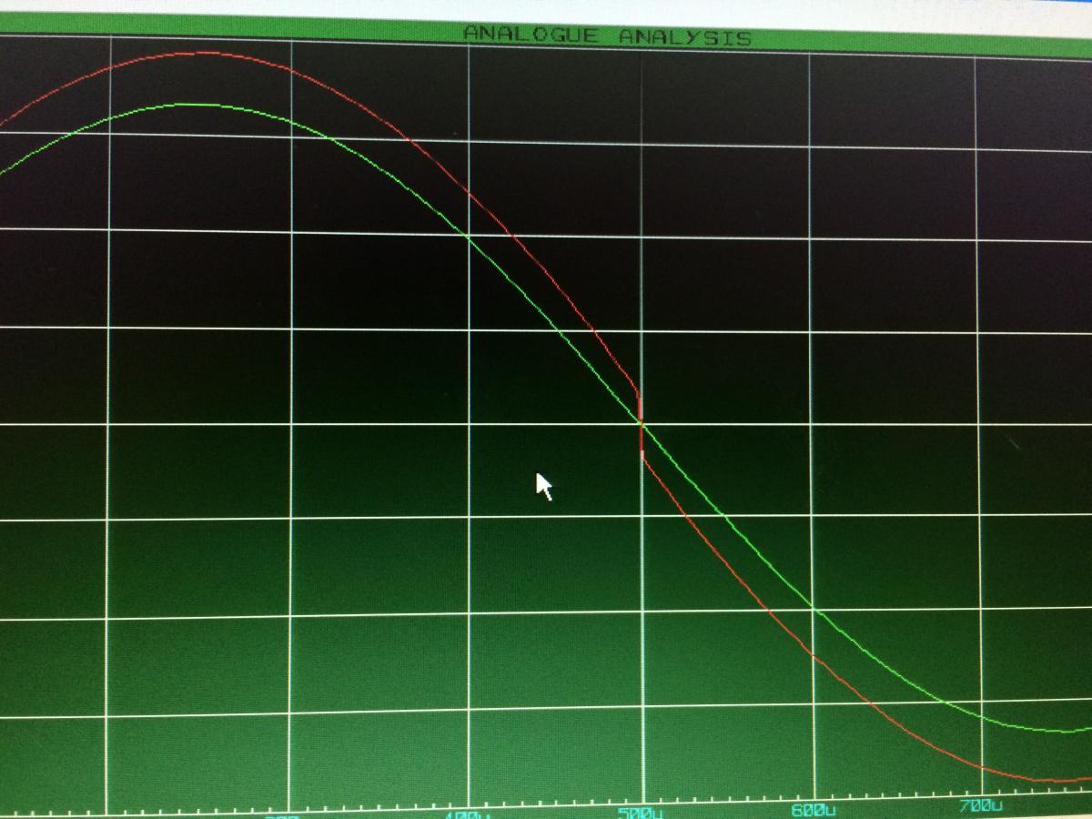

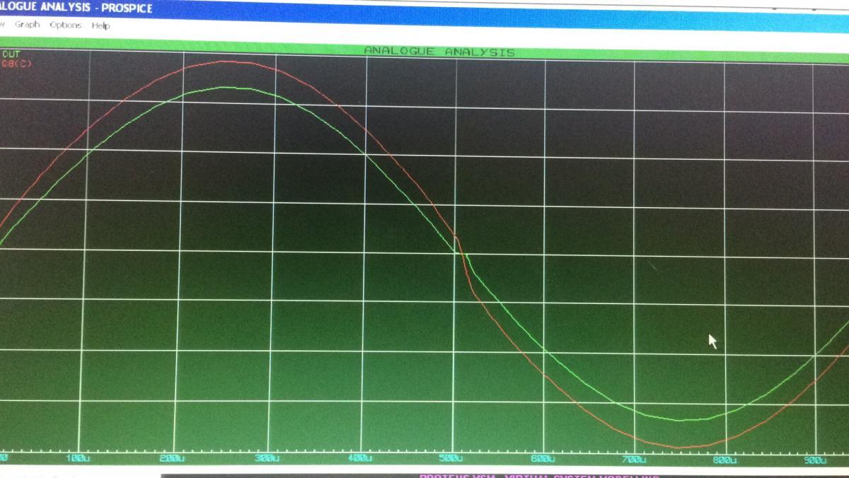

Voltando ao assunto de ganho em malha aberta, se conclui então que quanto msior o ganho, maior sera a fidelidade certo!?
Maior ganho e velocidade...
Baixa velocidade:
post-668745-0-43253700-1433165235_thumb.
Alta velocidade:
post-668745-0-25993700-1433165302_thumb.
Ambos estão sem corrente de repouso!
A correção do de cima esta baixa e lenta... O do de baixo esta quase instantanea..

Resultado de simulação, certo?
Mostre um resultado real, testado na bancada.
