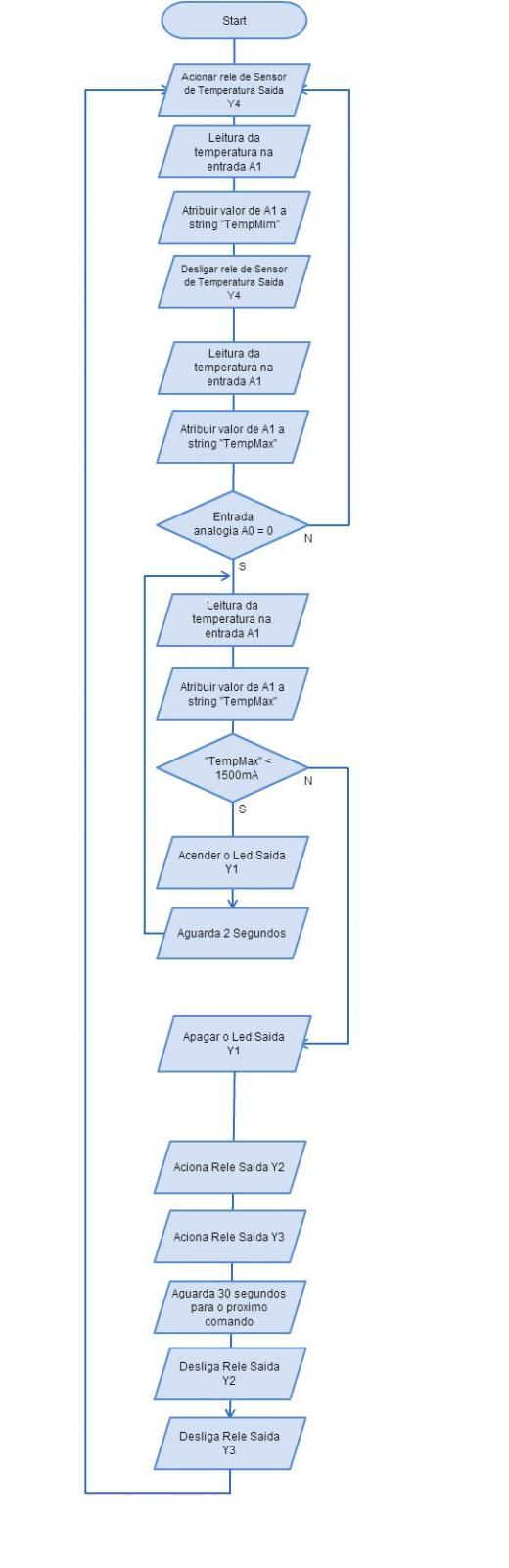

Prezados,
Comprei recentemente um PLC, com microcontrolador PIC, onde o mesmo pode ser programado em diversas linguagens, uma delas e a que menos tenho dificuldade é em C.
Como não sou do ramo da Mecatrônica nem Informática, estou com muita dificuldade por se tratar de portas analógicas.
Estou usando o programa "CCS C - Demo", o fabricante da placa enviou esses comandos como exemplo de programação.
Em anexo elaborei um fluxograma de como o programa deve comportar, mas ta osso iniciar a elaboração dos comandos.
Alguém ai pode dar um help? Principalmente em declarar as entradas analógicas e atribuir a uma variável?
Esse fluxograma é complicado e fazer em C ?

Galera,
Consegui fazer o programa, porém não sei se funciona. Tem algum programa que consigo testar e ir inserindo as entradas e tal?
Alguém poderia me dizer se esta correto essa programação? Ela está baseada no fluxograma da postagem acima.
Estou usando o CCS C compiler.

 Galera,
Alguém que conhece desse tipo de programação, poderia me ajudar verificando os comandos se estão corretos? Uma duvida minha são os comandos de chamar a entrada e adicionar o valor a um char.
Ta correto isso? Chamar a entrada para depois fazer a leitura da mesma... não da pra fazer a leitura direto ?
