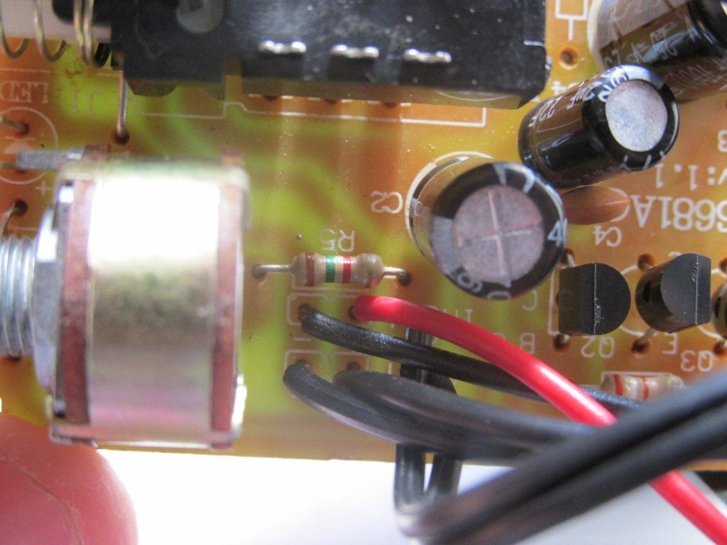

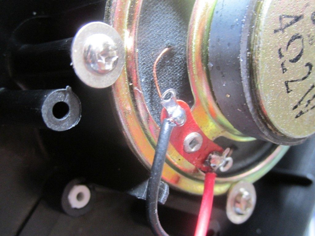

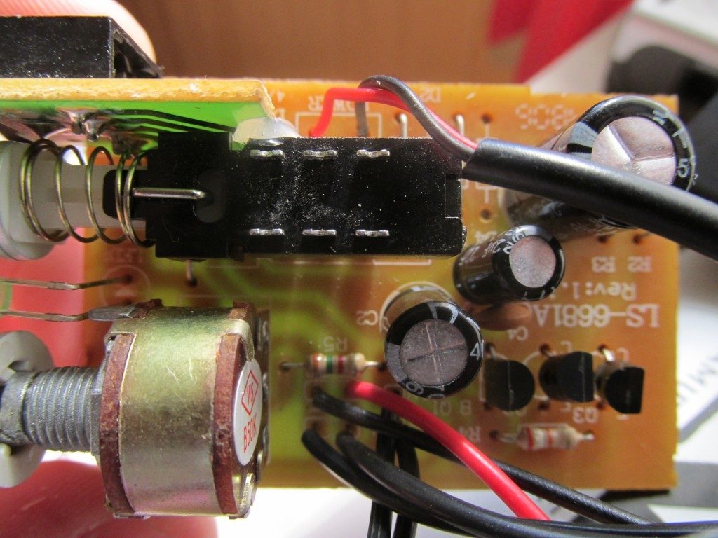

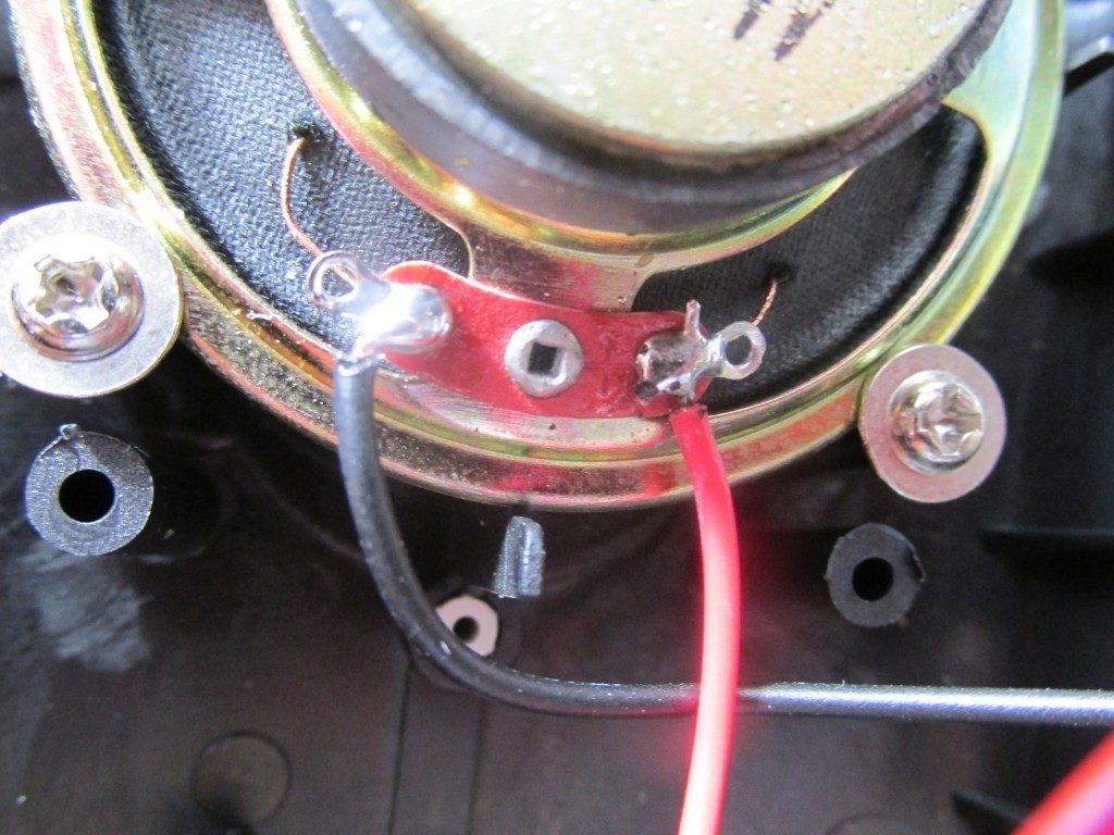

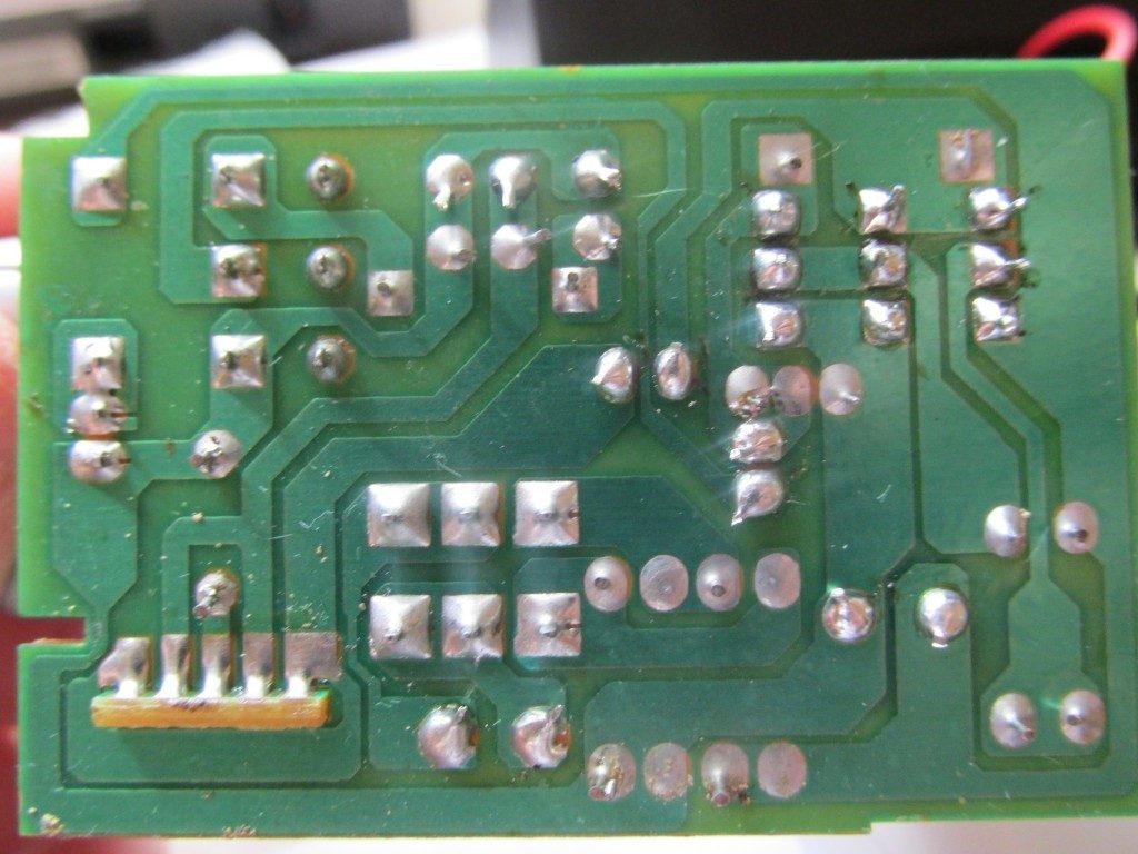

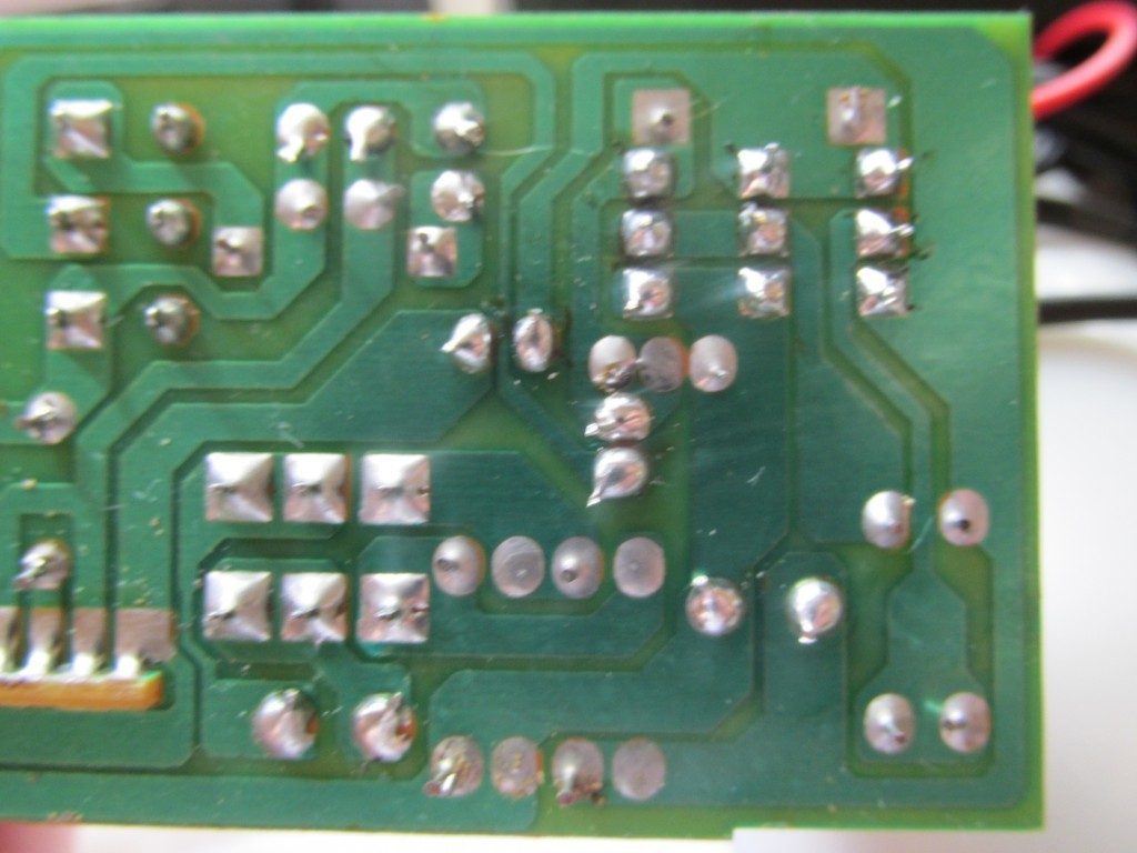

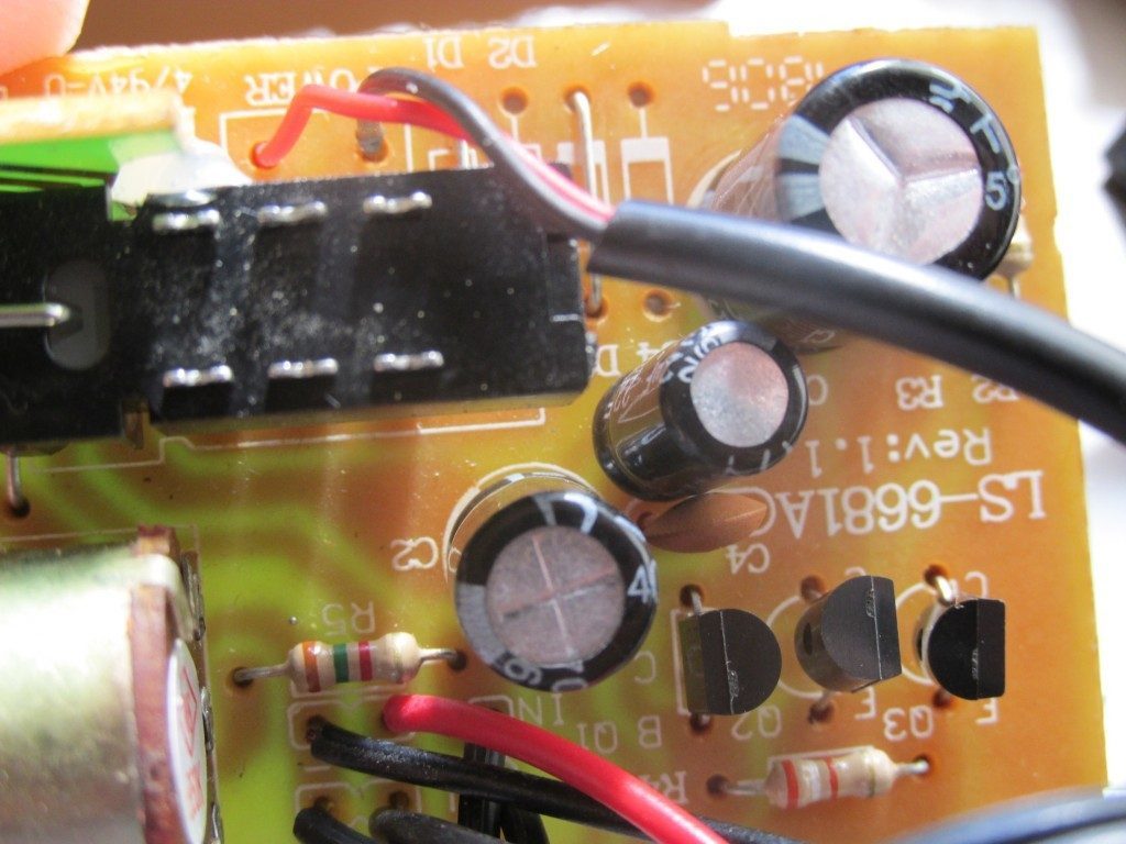

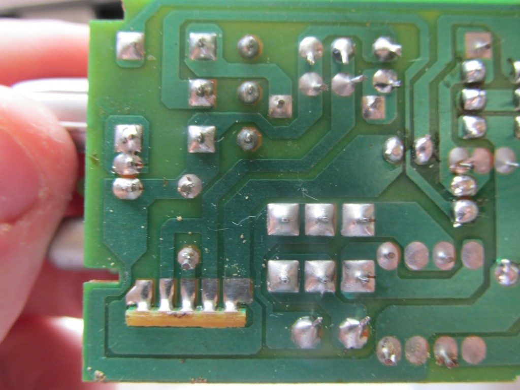

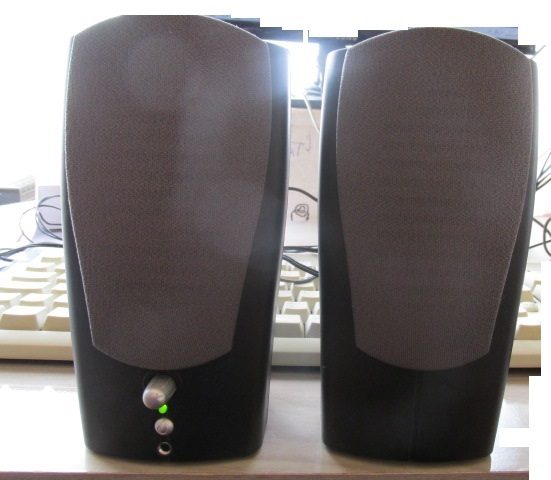

Olá galera tudo bem ? Tenho uma caixa de som Notecel LS6681 que está com ruído no volume máximo (sem tocar nada) isso é normal ? Gravei o áudio tocando uma musica e o som no volume máximo sem nenhuma música (ruído), não sei se é normal ou tem mais algum problema.
Troquei os três transistores CI da PCI (Placa de Circuito Impresso) e os 3 capacitores, os componentes são novos e podem notar que os componentes dos terminais estão bem soldados.
Me parece que a música está normal no volume máximo, mas desconfio que tenha mais alguma coisa deixando o som sujo, ou o som está saindo limpo ? Pois como diz nas especificações essas caixinhas de som são boas, tem blindagem magnética.
post-714155-0-30714200-1431706976_thumb.
post-714155-0-29736000-1431706979_thumb.
PCI embaixo:
post-714155-0-73595900-1431706987_thumb.
post-714155-0-12451500-1431706991_thumb.
post-714155-0-95637600-1431706994_thumb.
PCI em cima:
post-714155-0-57525000-1431706999_thumb.
post-714155-0-68576000-1431707003_thumb.
post-714155-0-66915100-1431707007_thumb.

Quanto voce pagou nela?
Por mais pessima que seja a qualidade nao poderia estar assim kkkk
attachicon.gifcapturedvideo.MOV isso é um som limpo :D
Não paguei nada amigo comprei em um galpão de descarte, vi que era boa e estava em excelente estado de conservação tanto externamente como internamente, comprei por 10 reais e gastei 5 reais com os componentes eletrônicos, depois consertei...
Então é a caixa de som que é de má qualidade como o colega @Bcpetronzio falou ?
Pra falar se e normal eu deveria possuir uma igual.... A mais ruim que tive foi uma dessas USB, mas nao tinha ruido, o audio nao tinha grave nem agudo, parecia ate que so saia um tom, mas ruido nao tinha!
Tem o .mp3 com o ruido nos anexos... mas se @Bcpetronzio falou que é normal então é mesmo.
Mais um dúvida é melhor um som com blindagem magnética ?

O problema dessas caixinhas é que na entrada de som delas, geralmente esta só um capacitor e o potenciômetro, não tem nenhum resistor para "casar" a saída do PC com a entrada da caixinha, e em alguns casos (parece que é o seu ai), o cabo de ligação, entre o PC e a caixinha, não é blindado!
Sobre a blindagem magnética, essa da foto não tem!, a blindagem é uma "capa" sobre o imã do falante para evitar que o magnetismo do imã do falante interfira nos monitores de tubo de imagem...
Hoje como a maioria dos monitores são LCD, a blindagem magnética é desnecessária.
