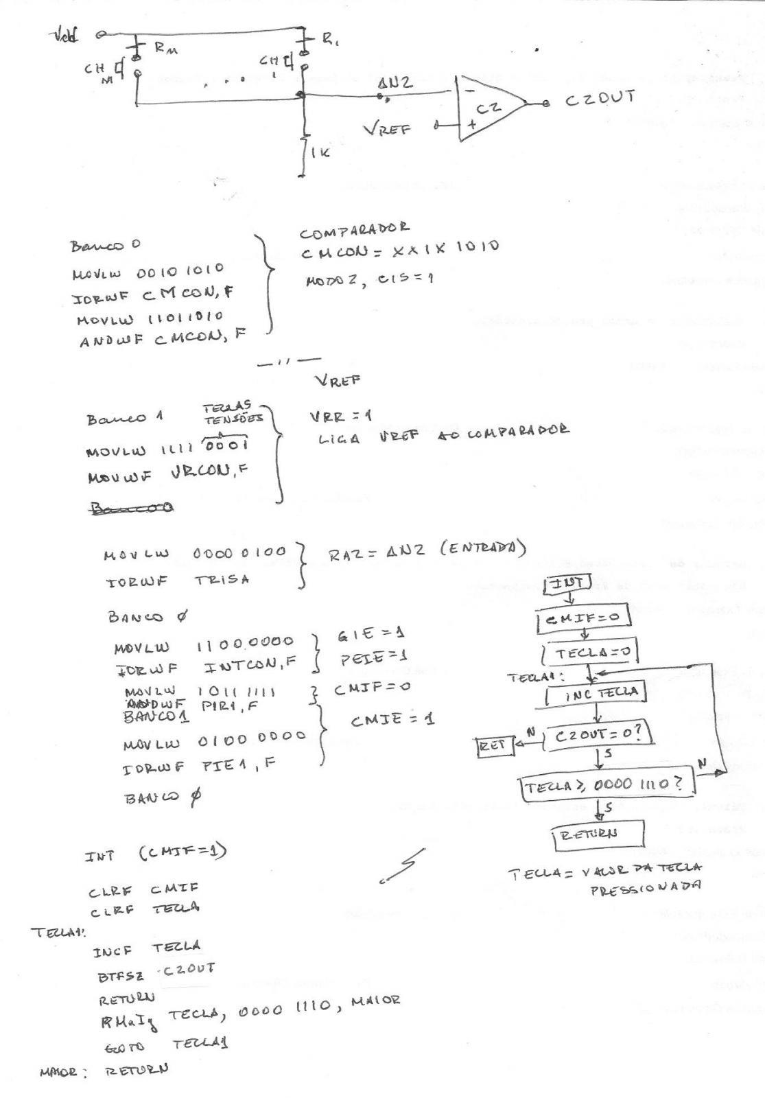

A dica de usar o comparador com a tensão de referência interna é boa, já que não usa capacitor, que tem boa variação do seu valor com a temperatura.
Fiz um resumo de um programa com esta aplicação, mas não calculei os valores dos resistores.
segue em anexo. Fiz meio que "meia boca" (rápido e sem conferir). Pode haver erros.
Em tempo:
A instrução
RMaIfV Valor, 00001110, Maior
é uma macro que eu fiz. Significa "Se Registro R for Maior ou Igual a Valor, então desvie para o endereço Maior
O registro no caso é Valor, o Valor é o 00001110 e o endereço é Maior
