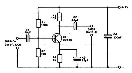

O circuito é este aqui fornecido pelo usuário MOR, porém foi trocado 4k7 por 100k, adicionado um capacitor de 10uF em série entre ele e terra, e um capacitor de 47uF foi coloado em série na saída.
O CI é o TL072 mas também testei com o LM358.

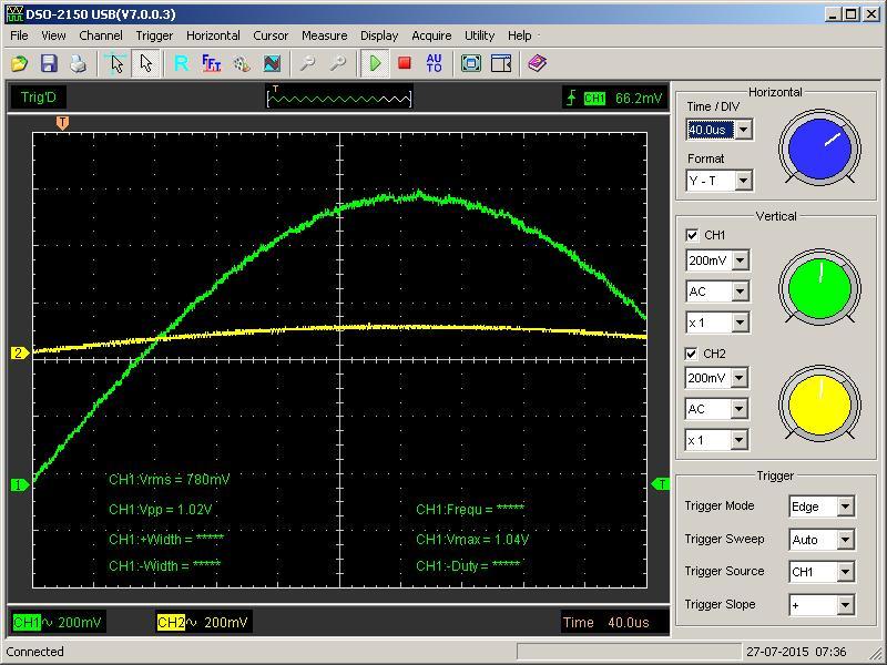

Aqui as leituras no osciloscópio, linha verde é saída, amarela entrada.
Neste está alimentado na fonte:
post-745707-0-58707700-1437994834_thumb.

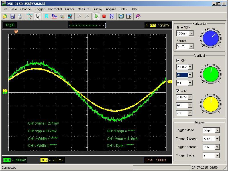

Neste está alimentado na bateria mas próximo da fonte ligada:
post-745707-0-53085800-1437994867_thumb.

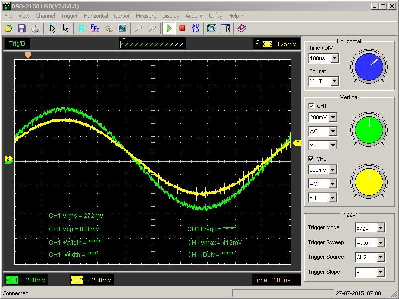

Neste está ligado somente a bateria:
post-745707-0-13764400-1437994905_thumb.

O circuito com transistor, seria como o que esta em anexo.
post-668745-0-28961000-1438464555_thumb.
@mroberto98: O único feio é o TL072, bem ruidoso, é o que menos drena corrente, 0,5mA (não confere com o datasheet).
Este circuito serve para minha aplicação? (tem que ser fonte simples)
Como funciona o ganho dele? São os resistores R1 e R2?
É realmente bem simples, devo ter tudo em casa, menos o transistor, serve algum desses? BC547, BC548, BC337.
Obrigado.
Sim, qualquer transistor NPN de usa geral, para pequenos sinais!
Qualquer BC54#, BC33# etc...
O ganho é R3 e R4, para ganho de 10:
R3: 5k6
R4: 1k
R1: 10k
R2: 1k5
R5: 680R (adicione em serie com C3!)
C3: 100uF
É só isso!
E o que é bom, mesmo se o transistor for falso, com certeza ainda vai funcionar bem!
