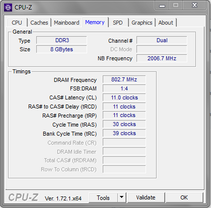

Estou com um problema tenho 2x4 memorias ddr3 1600mhz corsair minha placa mãe é M5A97 LE R2.0 ate algum tempo atrás ela estava fazendo dual channel normal reconhecia os 8gb ( win 7 ultimate x64 ) agora ela está em sigle e reconhece as vezes 4gb e na bios aparece os 8gb as vezes 3.92 utilizável as vezes 6,92gb eu tirei elas pra ver se não tinha queimado nenhuma e estava tudo normal
Uma memoria está em slot azul e outra no preto , eu comprei um cooler customizado que fica em cima de dois slots não cabe mais dois pentes, será que queimou o slot ?

Bom entenda dual channel,o nome ja explica você não pode fazer dual channel de azul com preto ou  preto com azul e sim azul com azul e preto com preto é so tirar a memoria que esta no slot preto e colocar no azul.
Não sei como sua placa reconheceu no começo pois ela estava entendendo que isso era um quadchannel e quadchannel so é suportada por placas caras pra ***** maioria acima de 2 mil reais
@Artur Nunes, bom dia, dual chanel em geral funciona nos slots 1 e 3 / 2 e 4, mas algumas placa-mãe podem fazer o dual em canais próximos, mas não lembro ao certo, mas tenho a impressão que é nas plataformas high-end da intel.
Bem, sobre o total de memória utilizável, está usando uma placa de video off-board?
